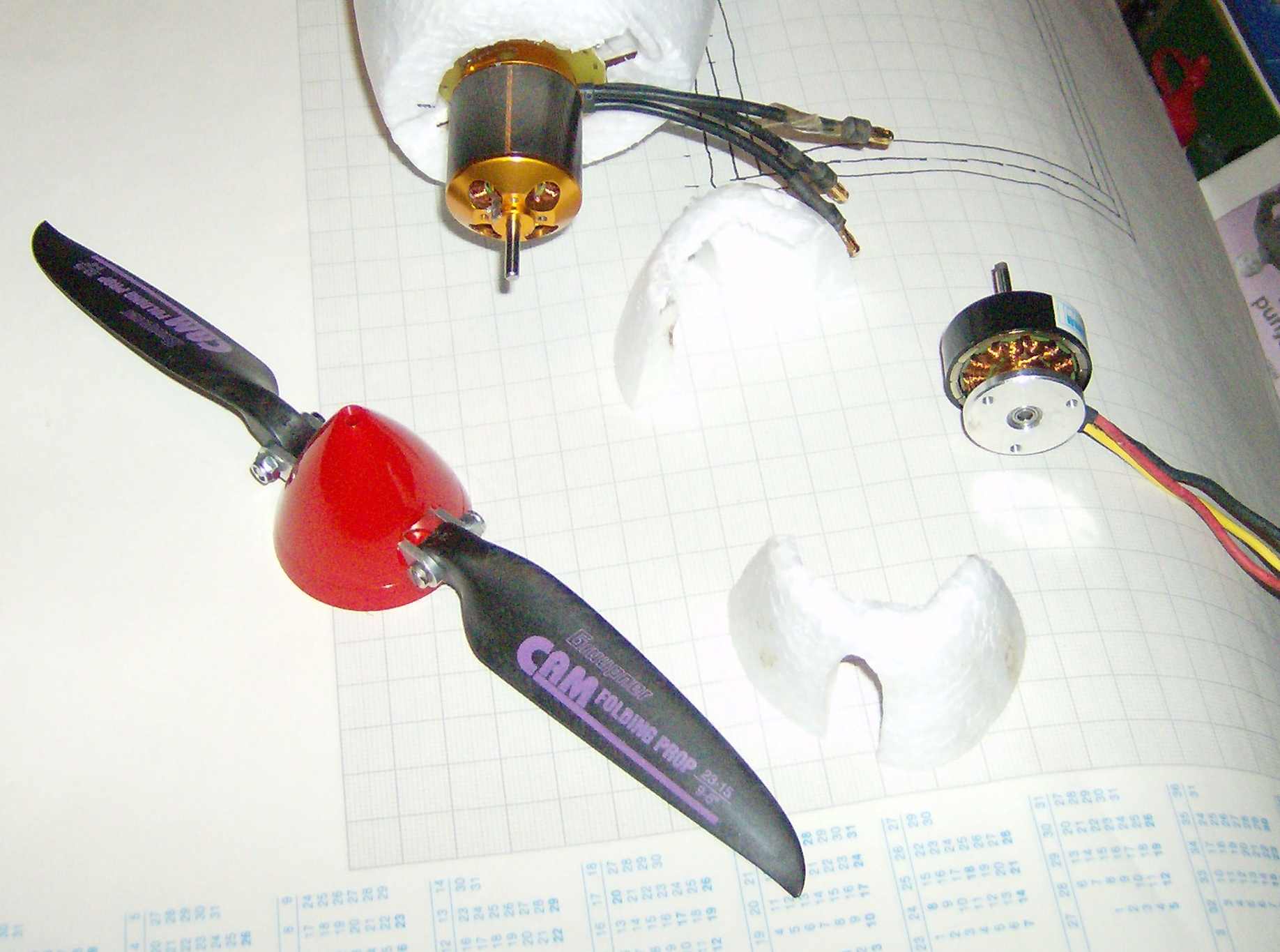

nachdem mir am Donnerstag ein Monster Pro 125B - Regler abgefackelt ist, kam mein Elbatros heute beim 2.Flug ein wenig unsanft runter :(
Eine boese Windboe packte das Teil in 3m Hoehe und es ging zu flott in Richtung Mutter Erde - Spinner voraus ;)
Das Resultat der "Landung" war, dass die Motorwelle nun eben gebrochen ist, Klappschraube ist ok - glatt gebrochen vor dem Gewinde ;)
Obwohl ich wieder mal zweifle, ob ich weiter fliegen soll ( schon das 2.Modell dass sich selbst vernichtet ), mal meine Fragen:
* Wie krieg ich den Motor raus?
* Und welchen neuen Motor wieder rein?
Danke :)

Update:
in dem 2m-Segler (EGE-Kopie von BMI) (mit ca 900gr) war eine Fahrradklingel - die war nicht nur bischen dürftig, sondern auch die 2€ für die neue Welle nicht Wert.
Bin - nach Ansetzten des scharfen Messers - kurz aber schmerzlos vorgegangen.
(Die Latte ist noch bischen klein, eine 11-12er dürfte an dem Motörchen schon gehn :cool: )
Grüsse Wolfgang

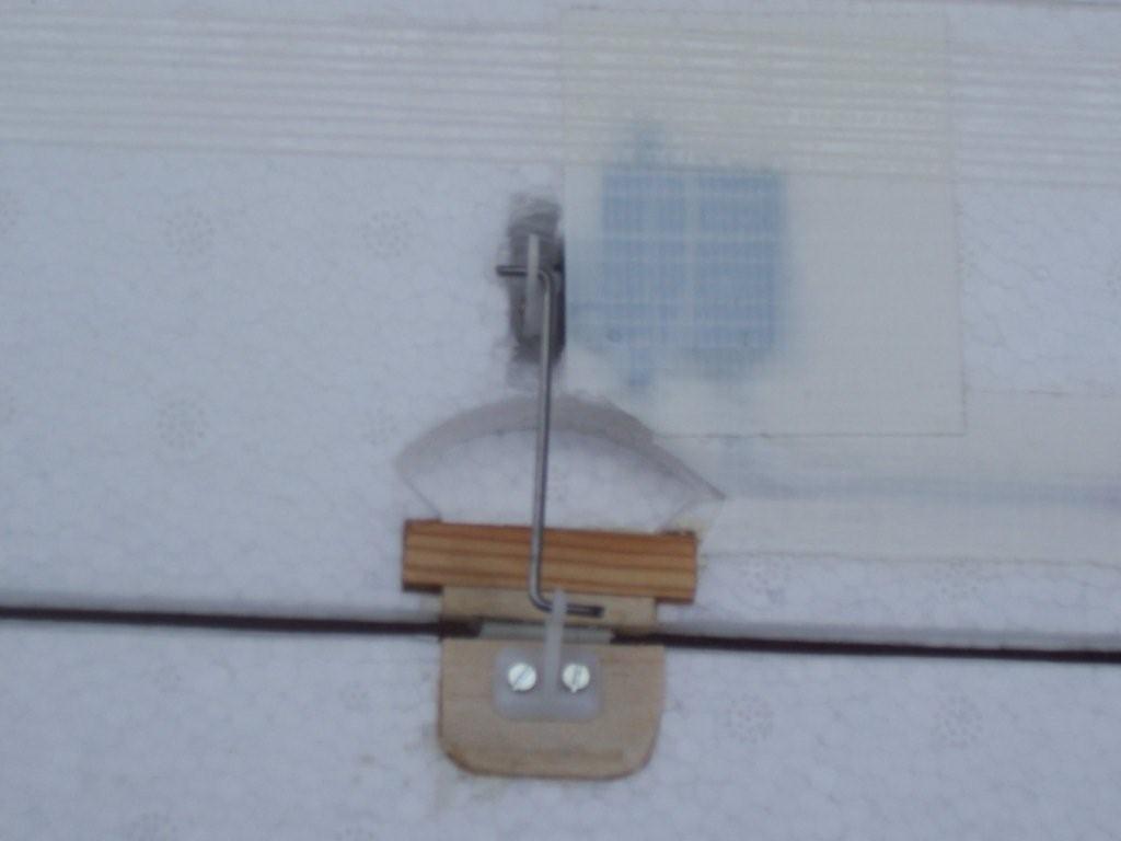

Ein Bekannter von mir hat den Elbatros genauso umgebaut. Die Servos auf die Tragflächen direkt vor der Anlenkung. Ich frag mal nach ob der mir mal Bilder schicken kann. Habe im Moment auch das Problem dass das Seitenruden nur nach einer Seite vernünftigt ausschlägt. Schuld daran ist diese Anlenkung die durch das Servo nur gebogen wird und nicht den kompletten Servoweg nach hinten bringt.
So, hier mal ein Bild vom Servo auf der Tragfläche und wie die Servokabel für die Querruder mit Verlängerungen nach hinten gebracht wurden.
BTW: Womit klebst Du den Spant wieder ein. "Vom Werk" aus ist es ja irgendein elastischer Kleber. Epoxy dürfte schwierig werden zu entfernen wenns es den Spannt wieder zerreist. Sekundenkleber ? Ponal ?

Danke für die Bilder - so etwa hätte ich das auch gemacht.
