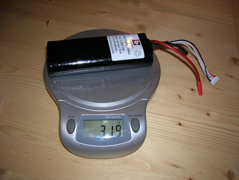

Ein flaches Pack 4S1P
Eine Pyramide 3S1P
von First Connect.

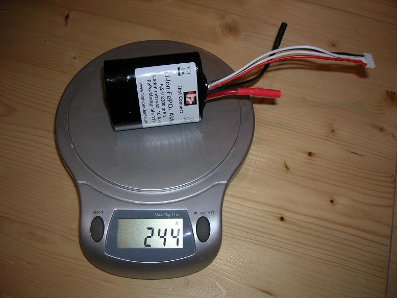

Das Gewicht liegt für das 4S Pack bei 319g und 244g für das 3S Pack. (Die Angaben beziehen sich auf das fertige Pack incl. Schrumpfschlauch, Kabel, Stecker…)

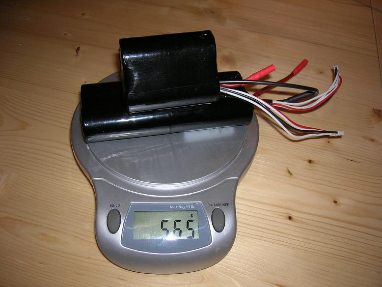

Das Gesamtgewicht der beiden Packs beläuft sich auf 565g (363 rechnerisch aber das hab ich gemessen – spricht nicht für die Qualität der Wage..)

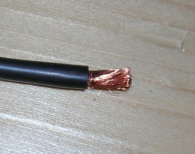

* Die Hochstromkabel sind sehr flexibel und besitzen Kupferlitzen. Der Querschnitt beträgt 2,5 qmm
* Die Kabel passen perfekt für 4mm Goldkontaktstecker

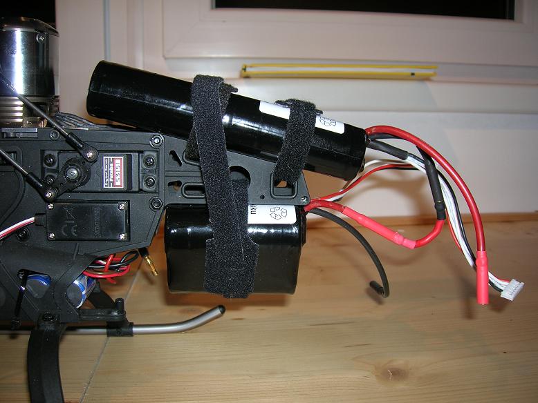

Eine Pyramide 3S1P
von First Connect.

- Das 2,5 qmm Kupferkabel.
- kabel.JPG (57.87 KiB) 2586 mal betrachtet

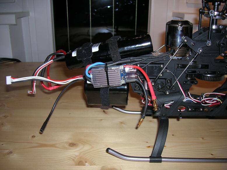

- Von der einen Seite
- DSCN1695.JPG (74.17 KiB) 2614 mal betrachtet

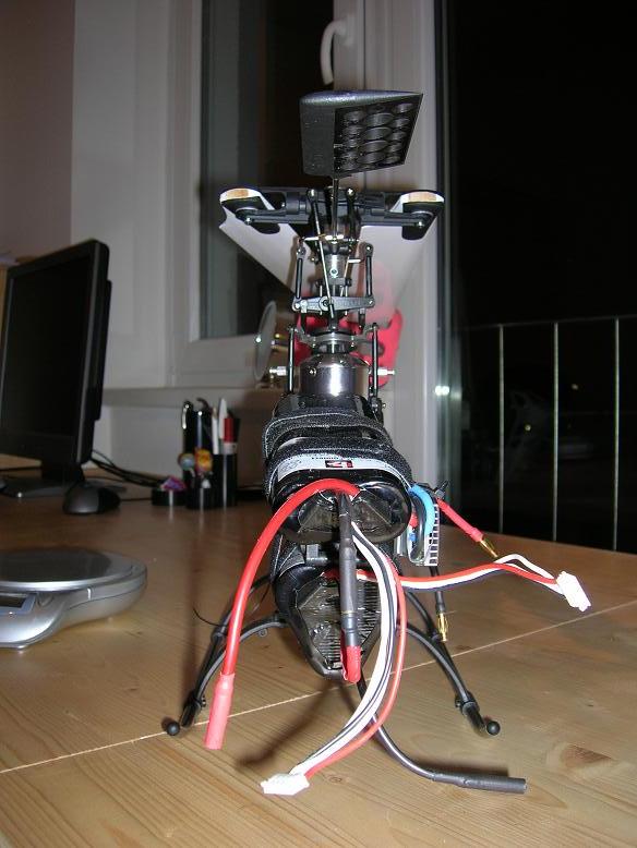

- Von vorne:
- DSCN1697.JPG (66.7 KiB) 2605 mal betrachtet
- ... beide zusammen!
- DSCN1702.JPG (62.08 KiB) 2591 mal betrachtet
- der 4S Pack
- DSCN1701.JPG (61.44 KiB) 2592 mal betrachtet
- Der 3S Pack und
- DSCN1699.JPG (61.02 KiB) 2591 mal betrachtet
