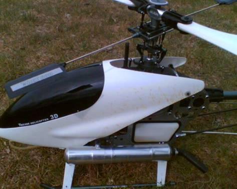

Moin Flieger,

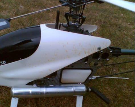

so sah mein Rex am Sonntag nach ca. 3 Minuten Kampf-Rückenschweben aus.
Die Bilder habe ich mit meinem Handy gemacht, daher kann man das echte Ausmaß der Sauerei nicht so gut erkennen. Ihr sehr aber die Ölspritzer auf der Haube und könnt Euch dann vielleicht vorstellen, wie der Rest vom Rex aussah. Zumindest bin ich beruhigt, daß da sicher keine Welle, kein Gelenk und kein Lager trocken läuft. :lol:
Es war sogar Öl auf der 2in1 Einheit, und die sitzt ganz vorne unter der Haube.
Die Maximaltemperatur nach dem Flug lag bei 129 Grad. Was meint Ihr, sollte der noch ne Zacke magerer gestellt werden damit er nicht ganz so viel Öl raushaut?

muss denn dein Motor noch einlaufen oder wieso fliegst du so fett?
Also ich geh jetz mal davon aus weil sieht ja echt brutal aus dein Heli.
Hast du den Motor mit den Werkseinstellungen betrieben?

die Temperatur ist hoch genug. Magerer würde ich ihn daher nur im Teillastbereich machen. Ich hab meine Leerlaufnadel auf zwei Uhr. Aber die Kiste saut sich nunmal ein. Besonders im Rückwärtsflug.

Ist völlig normal und bei 129° würde ich auf keinen Fall magerer drehen!

Der Motor hat ca. 10 Liter durch. Ich würde ihn magerer drehen, wenn er nicht so warm werden würde. Ich fliege lieber mit 129 Grad und auf der fetteren Seite als ihn zu mager laufen zu lassen (deshalb auch hier die Frage).
Es ist übrigends ein YS 50 ST mit Hatori Rohr. Ich bin mit modraten 1650 Umdrehungen geflogen und der Verbrauch lag bei ca. 19 Minuten mit einer Tankfüllung.

19 Minuten? Also sehr wenig Nitro, dh sehr wenig Kühlung. Kein Wunder, dass er so heiß wird. Nimm Cool Power 30% und dreh ihn zu. :-)

elektrofred hat geschrieben:19 Minuten? Also sehr wenig Nitro, dh sehr wenig Kühlung. Kein Wunder, dass er so heiß wird. Nimm Cool Power 30% und dreh ihn zu. :-)
Ich fliege mit 20% Nitro. Allerdings sehr gemächlich. Die einzige Akrobatik in dem Flug war das gelegentliche Umdrehen in den Rückenflug. Wenn ich mehr Drehzahl fliege oder Figuren einbaue, dann hält der Tank natürlich nicht so lange.

Nimm Cool Power 30% und dreh ihn zu. Smile
ne dreh ihn auf. Mit mehr Nitro kann man fetter fliegen und das kühlt.

Was mir etwas Sorgen machen würde ist die hohe Temp.
Sollte das mit fetterstellen nicht schlagartig besser werden, dann würde ich mal über eine andere Glühkertze (anderer Zündzeitpunkt) oder eine höhere Drehzahl (Hitzestau durch ungünstige Stömungen im/am Schalldämpfer) nachdenken.
Welchen Sprit/Öl fliegst du eigentlich genau, der färbung des Ölauswurfs nach zu urteilen würde ich auf irgendwas mit Rizinusanteil tippen.
auderdem kannst du den Rückstandsabweiser so drehen das er Genau zur Seite und nichtmehr nach unten zeigt. dadurch kommt der Siff noch etwas weiter weg vom Heli.

bei mehr Nitro muss der fetter gedreht werden und nicht magerer.
129° ist schon echt viel. Also nicht magerer drehen. Wie soll das den bei 30° Außentemperatur sein. Dann wir der noch heisser.
Meiner wird nur 110° und der saut nicht so ein bis auf ein paar Tropfen am Heckrohr. Obwohl ich in noch fett laufen lasse. Mit Qualm und Viertaktern ztw.
Benutze allerdings 10% Nitro und 15% Öl.
Nimm weniger Nitro wenn Du die Leistung nicht gerade brauchst wenn Du noch kein Vollprofi bist dann wird er garantiert sauberer bleiben.
Prüfe mal deinen Motor/Schalldämpfer/Tanksystem. 129° bei fetter Einstellung ist seltsam. Müsste viel kühler sein.

Sind denn 129 Grad schon so viel? Wenn ich eine Knacke weiter zu mache, dann geht er gerne auf bis zu 140 Grad. Eine Knacke fetter lässt die Temperatur entsprechend sinken.
Ich muss dazu sagen, daß ich den Temperaturfühler bis an die Rückwand zwischen die Kühlrippen geschoben habe. Meistens passt der Sensor nicht dazwischen und sitzt quasi "vor" den Kühlrippen. Daher kann ich mir vorstellen, daß der Fühler bei mir wärmer wird als bei anderen.
Wie warm fliegt Ihr Eure Motoren?
Ich fliege mit 20% Nitro, 18% Aerosynth3 und 62% Methanol.
Die Idee mit dem Abweiser ist gut! Das werde ich übernehmen.
Was ist denn mit der Ölfarbe? Sollte das heller sein?

Bei normalen Motoren mit vercromter Laufbuchse (OS, TT, Yamada, ...) nimmt man so 120° als Max Temp. (bei Motoren mit AAR-Laufganitur dürfen es auch schonmal 140° werden)
Bei Aerosynth (und anderen Synth.-ölen) sollte die Wesendlich heller sein! beinahe Farblos, aber auf keinen fall so Baun. das ist ein Zeichen das der Motor zu Heiß läuft. (Bei Rizinus zusatz wäre es was anderes Gewesen, da wäre die Farbe Ok.)
Stell den Motor einfach mal fetter, so das er nach dem Schweeben auf Ca. 90- 100° ist. und 120° Sollten bei 3D auch nicht zur Regel werden. dürfen aber als Max.-wert erreicht werden.
