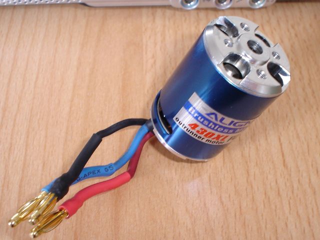

Hallo
habe mir am 10.4.08 einen 430Xl für meinen Pikke gekauft,
so nun heute eingebaut und ausprobiert,
da der Heli noch nie in der Luft war kamen erstmal 2 Lipo´s Einstallarbeiten,
so nun wollte ich den mal einschweben und war grade so 30 cm über dem Boden als der Heli plötlich brummkreisel Spielte, also Runter Motor aus und
mal geschaut und sie da die Welle war sammt Zahnrad ab ist so ca. 5mm
Gehäuse gebrochen,
ist das normal oder anders gesagt ne Krankheit von den dingern.
Zahnflankenspiel war gut eingestellt mit Blatt Papier daran kann es nicht liegen.
Bin ratlos, und sauer weil jetzt kann ich nicht Fliegen.

- DSC01470.JPG (57.92 KiB) 1247 mal betrachtet
- DSC01471.JPG (46.92 KiB) 1247 mal betrachtet

Ist nicht normal und ist IMO hier im Forum auch noch nicht vorgekommen.
Das Ganze spricht eigentlich für einen Materialfehler. Umtauschen dürfte wohl
kein Problem sein.
So wie ich meinen 430XL gequält habe, weiß ich, dass die Wellen sehr stabil sind...
kein Problem sein.

Mir auch nicht bekannt. Nur beim 600L und 600XL schon öfter von gehörtIst nicht normal und ist IMO hier im Forum auch noch nicht vorgekommen.

Ist hier im Forum schon mehrfach vorgekommenWau beim 600 passiert das ,
die haben doch wenn ich mich nicht irre ne 5,0mm Welle,
meine Herrn Gesangasverein
Oftmals durch Materialfehler oder zu geringes/falsches Zahnflankenspiel
