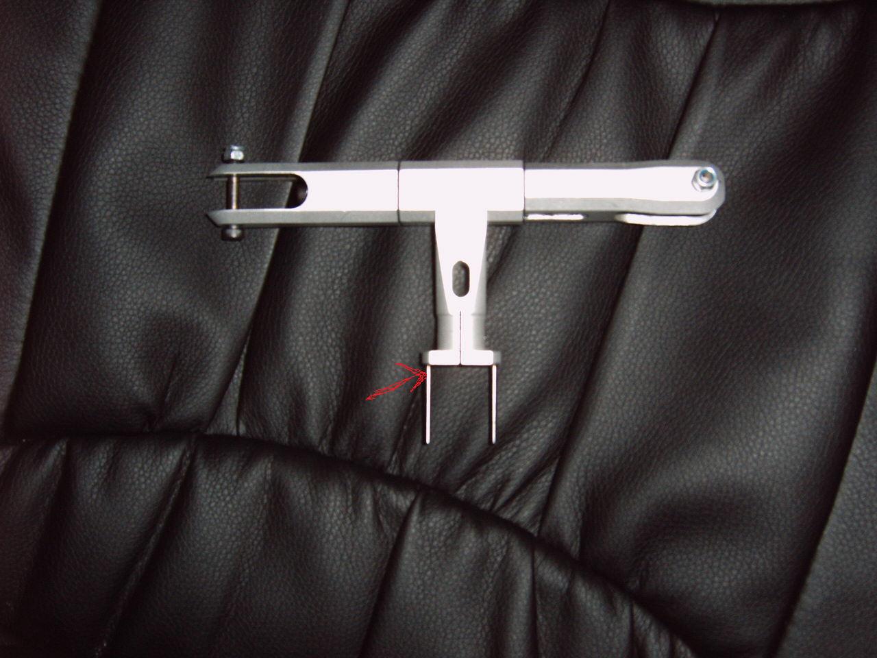

bin gerad dabei meinen Roxxter 33 auf Rigid umzubauen und bräuchte Eure Hilfe.
Wie bekommt man die Stifte aus dem Rotorkopfzentralstück?
Habe meinen Roxxter mal gebraucht erstanden und die Bauanleitung gibt auch keinen
Aufschluss, wie die beiden Stifte darin befestigt sind.
Habe schon versucht mit einer Zange zu drehen aber bislang bewegt sich da nichts..
Weiss jemand was??
Danke und viele Grüße

Ich würde das klassich mit (sehr) heiss (200+) machen versuchen. Ganzen Kopf mit Föhn/Heissluft - als "I-Tüpfelchen könntest dann noch Kältesrpay auf die Stifte Srühen. Sind sicher (nur) ordentlich eingepresst, in dem GussZS muss die Passung recht genau sein, Platz sonst an der recht dünnen Stelle.
Vorher natürlich BLW, O-Ringe usw rausmachen.
Und bau Dir irgend ein Werkzeug, mit dem Du die Stifte von oben auspressen kannst.
Grüsse Wolfgang (der schon wünderschöne Blatthalter verbaut hat

AJ hat geschrieben:Hi und Danke.
Habs gerad erhitzt und mit leichten Schlägen lose gemacht.
AJ
