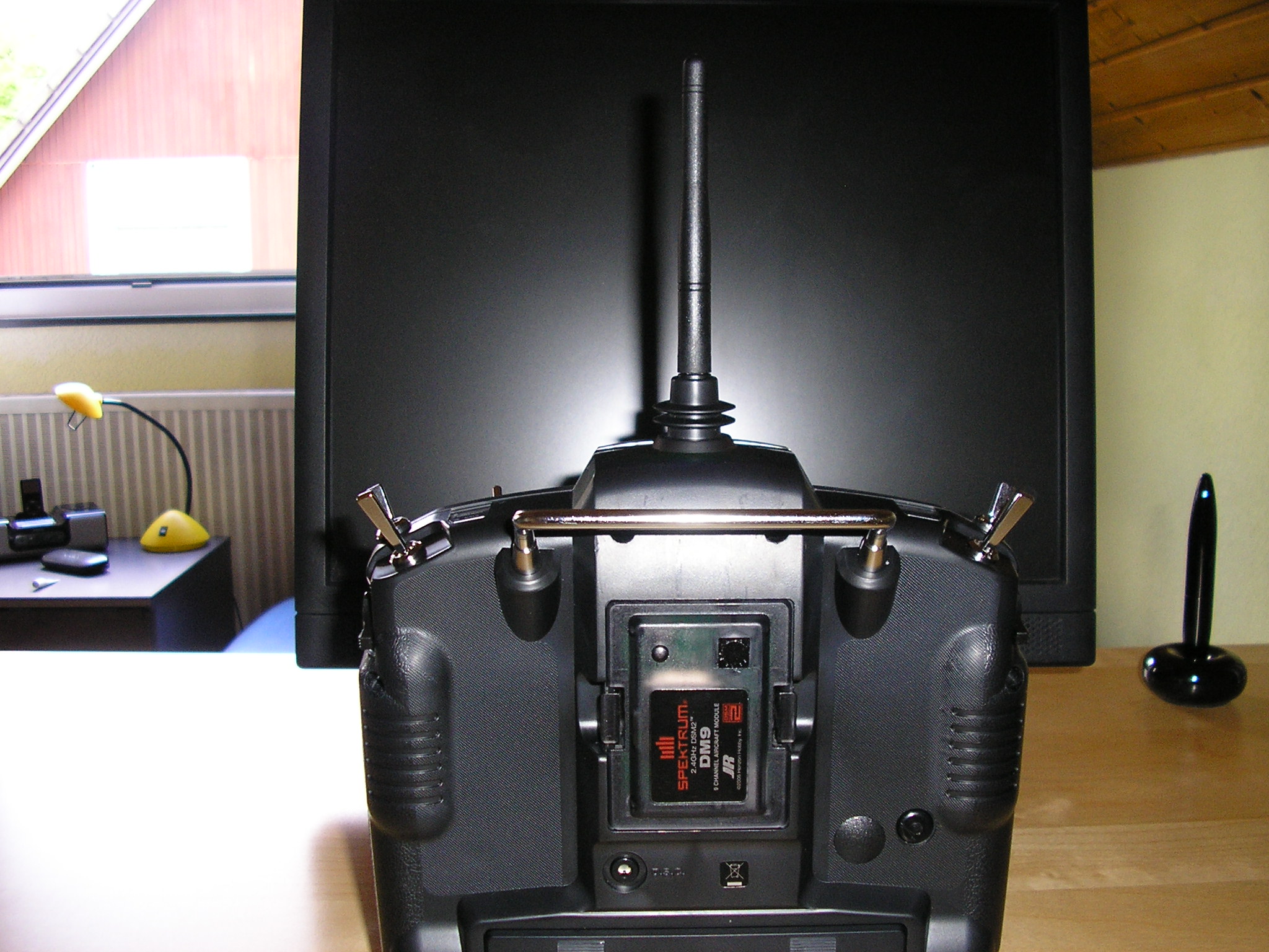

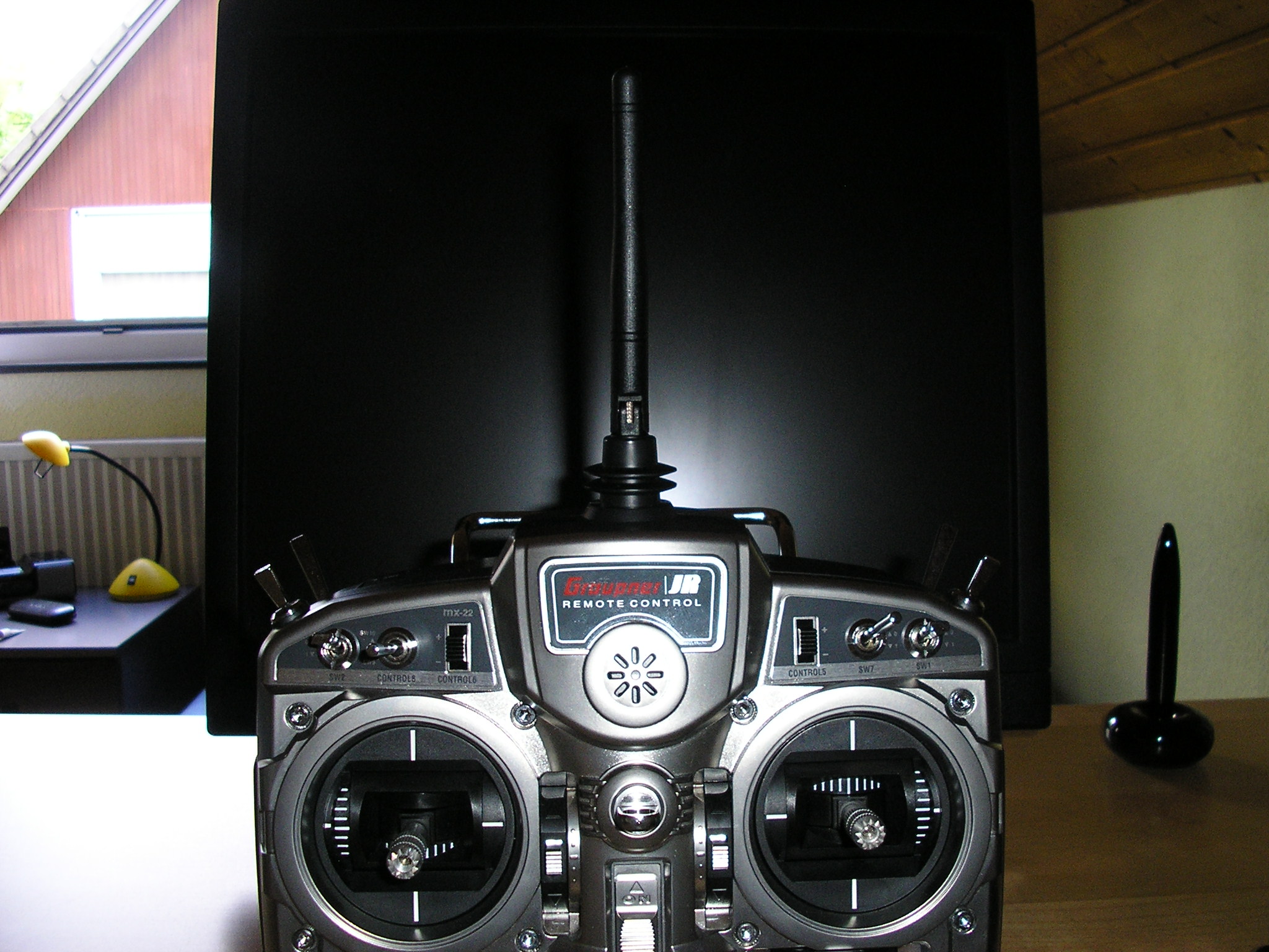

habe gestern mein Spektrum Modul für die MX22 bekommen. Ich habe mir schon vor der Anschaffung gedanken dazu gemacht wie ich das Antennekabel besser verlegen kann, denn so an der ausenseite rumhängend gefällt es mir nicht sonderlich. So wie es bisher aussieht führt aber kein Weg an der Anpassung des Kabels vorbei. Ich müsste es eigentlich irgendwo in der mitte trennen und danach wieder zusammenfügen. Hat sich schon mal jemand mit dem Thema beschäftigt ? Einfach zerschneiden und wieder löten wird wohl nicht die Lösung sein, gerade im Hinblick auf die Dämpfung. Allerdings habe ich da auch ziemlich wenig Ahnung.

geht auch ohne das Kabel anzupassen :)
