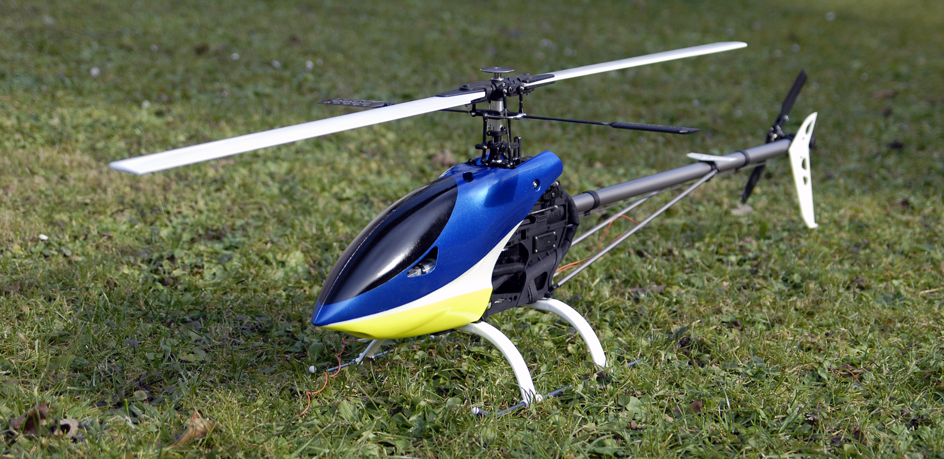

Ich würde mich freuen, wenn noch mehr ihre Hurris mit kurzer Beschreibung dem Thema zufügen!
Unser Hurri:
Ursprüngliches Modell: Hurricane EP 550 SE
Umbau Kurz/475mm Kevlar Hauprotorblätter
Heck und Kopf: CNC/Alu
Antrieb: Kora 15-10
Akku: 6S FePo
Abflugewicht: ~2,2Kg
Kopfdrehzahl Flug/Max: 2000/2200U/min
Flugzeit: 5-6 Minuten

also wenn der 2200gramm wiegt dann isses klar das da das 9257 probs bekommt.
ansonsten schöner heli und ich finde auch das es kein eco8klone is!
