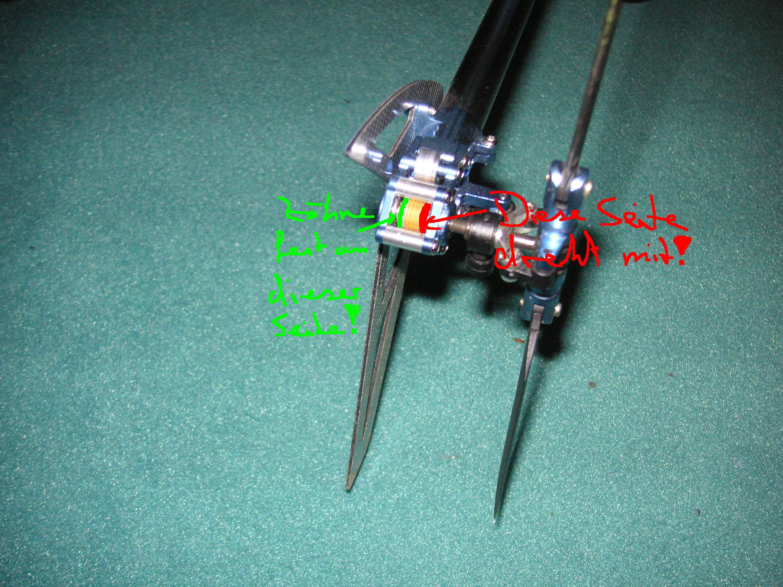

habe gerade festgestellt, dass ich den heckrotor drehen kann, obwohl die HaRo-Blätter in dem transporthalter auf dem heckrohr und somit fest fixiert sind.habe mal nachgeguckt woran das liegt und dabei ist mir aufgefallen, dass sich beim drehen der riemen nicht bewegt, die heckwelle jedoch schon.
der grund ist, dass das heckzahnrad, worüber der riemen läuft anscheinend gebrochen ist (es dreht sich nur die seite des ZRs die zu den heckblättern zeigt).
da ich das zum ersten mal sehe frage ich mich ob das normal ist und ob ich morgen damit fliegen kann oder ob ich das zahnrad ersetzen muss.
wenn der hauptrotor dreht dreht das heck aber normal mit.

So nicht fliegen!
So traurig es auch klingt, aber das Rädchen verabschiedet sich mit an Sicherheit grenzender Warscheinlichkeit genau in dem Moment wo man es am wenigsten brauchen kann (vorausgesetzt das man einen Defekt überhaupt mal irgendwann brauchen kann)

aber eigentlcih kann dohc ncihts passieren. das Zr ist ja fest und die zahne selber an der rechten seite ja noch fest dran. :'(

zähne am Zahnrad rechte seite / linke seite?
ich bin verwirrt ^^
mach doch mal ein Foto ;)

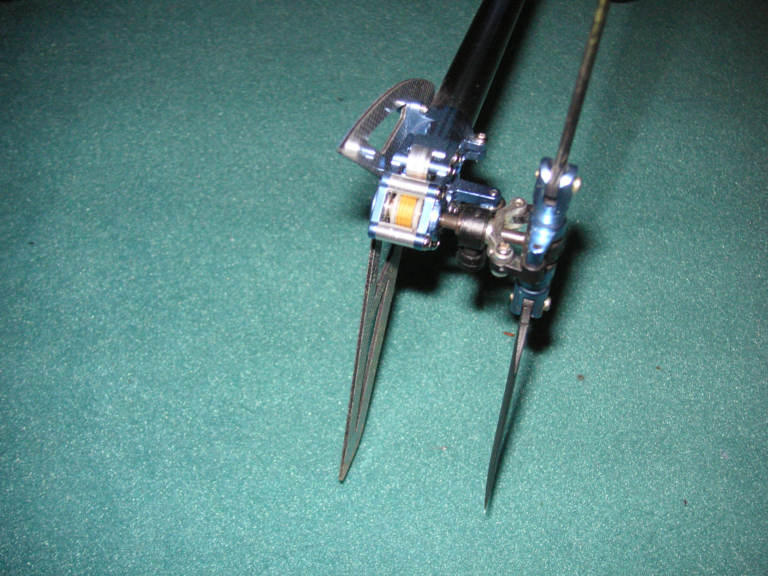

hier die fotos. habs mal versucht zu verdeutlichen ^^
original
original

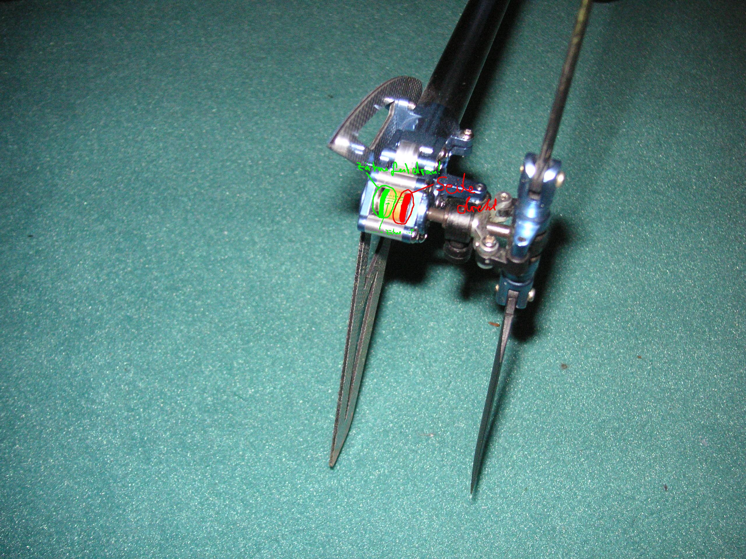

beschreibung :P
beschreibung :P
Gruß, Robin

das beschriebene kommt nochmal nach mit größerer schrift :P

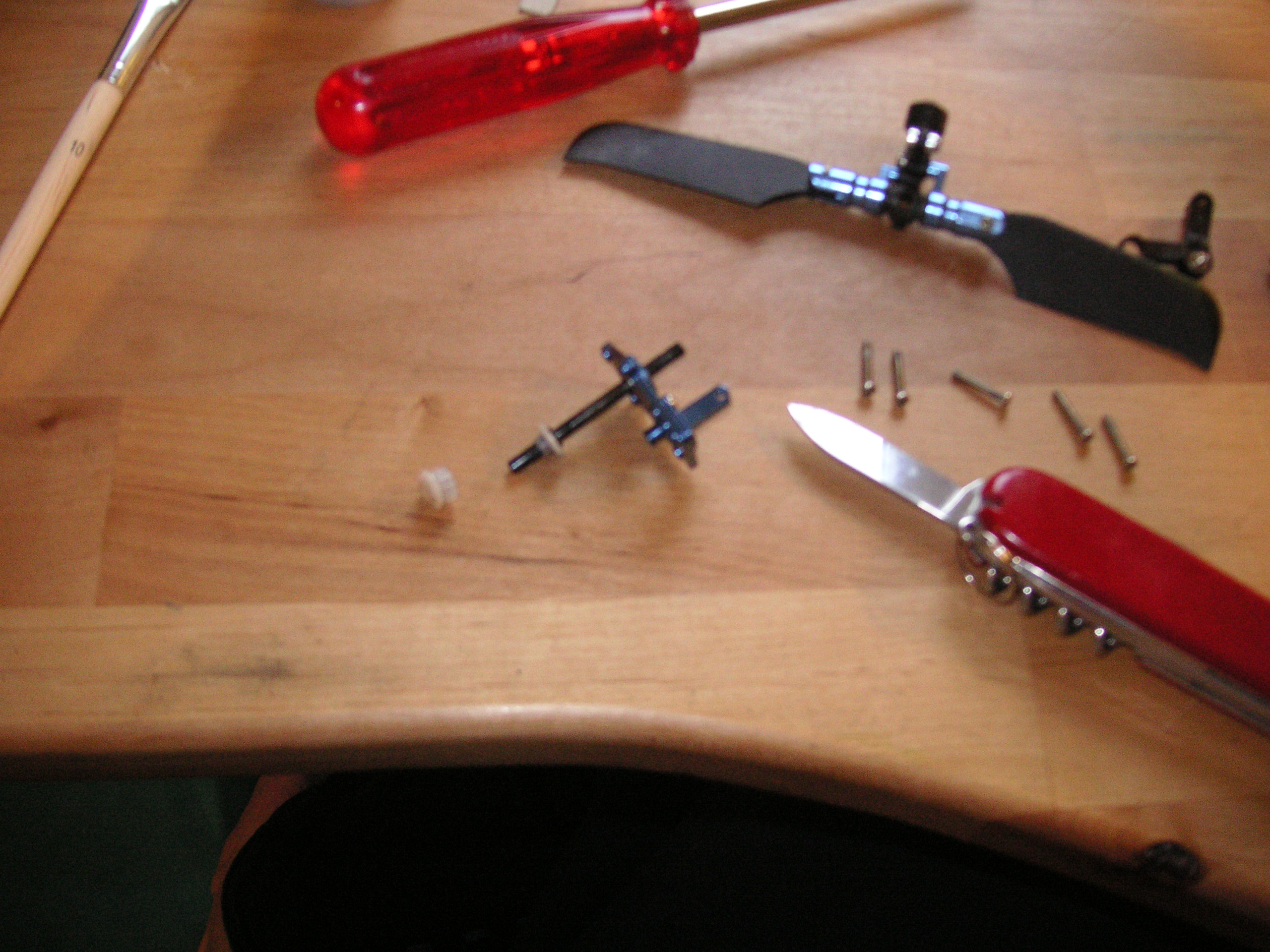

auf jedenfall zerlegen und nachschauen wass los ist, evtl. lässt sich das ja mit etwas CA wieder hinbiegen.

jap.... zerlegen!!! Und ich würd damit nicht mehr fliegen......

zerleg grad schon....bestell dann wohl mal n neues zr...am besten direkt metall oder? kostet nur 2 euro mehr

also das sieht für mich so aus als wäre das NIE EIN TEIL gewesen! man erkennt keine bruchstelle! könntet ihr mal testen ob das bei euch auch so ist (an alle die den se v2 haben!). wäre ne große hilfe!
