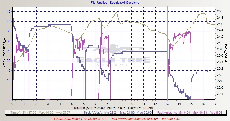

- Bei 80% Limit und ca. 14 mm Hebelarm am Heckservo schwingt das Heck bei mir bei 75% AVCS - Modus. 60% funktionieren sehr gut. Ist das normal?
- Der Jazz ist recht warm geworden - bei ca. 70% Öffnung hat er abgeschaltet. Bei 80% Öffnung war das Problem dann nicht mehr vorhanden, wenn auch die Drehzahl höher war als ich wollte (ca. 2100 UPM). Ist das normal?
Ansonsten schwebt der Rex schon sehr ähnlich seinem virtuellen Bruder im Aerofly. Das kann ich nur heiss empfehlen - viel am Sim üben. Dann klappts auch mit dem Erstkontakt. :lol:
Log hab ich mal angehängt.
Könnte locker zweimal solange fliegen (ZX 6000).
Tobias
2008-04-20_2. Flug.jpg (164.17 KiB) 189 mal betrachtet

auf dem log kann man leider nichts erkennen.
sieht alles sehr konfus aus.
