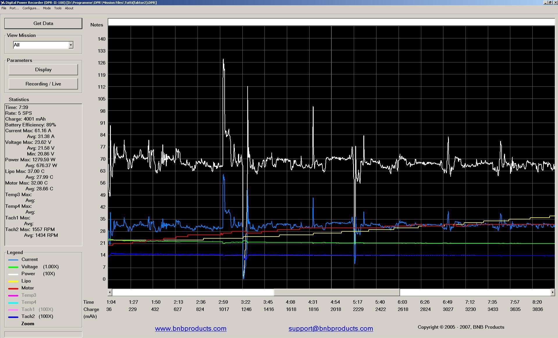

Hab 2 Magnete an den Ring der HRW drangemacht und den Rex mal laufen lassen. Leider krieg ich es nicht gebacken den DPR so einzustellen, dass er mir die richtige Drehzahl liefert :?
Wenn ich bei Program(DPR...) unter Tools auf Tachometer gehe zeit mir der "Tachometer Pulse Count" 4 an, wenn ich den Rotor per Hand einmal rum drehe.
Also hab ich unter "Recording/Live" den "Tach(Pulses per final Drive)" auf 4 gesetzt. leider kam folgendes raus.... (Tacho ist dunkelblau)
Weiss jmd ob und wie man die Farben anders zuordnen kann?
Was habt ihr da( "Recording/Live" den "Tach(Pulses per final Drive)") eingestellt?
Danke!

hast du die beiden magnete richtigrum rein? einen mit N zum geber, einen mit S? sonst gehen die nicht richtig.
1
hat der 100er ein anderen sensor, als der 150er

1 Magnet = 1 unter Tach Pulses per Final Drive
2 Magnete = 2 unter Tach Pulses per Final Drive
usw.

Hab bis jetzt nur 3 varianten ausprobiert:
1 -> 16'000 U/min
4 -> 580 U/min
8 -> 268 U/min
Hoffe, dass 2 klappt!
kanns aber erst in ca. einer Woche testen da ich im Moment kein Ladegerät zur Verfügung habe....
Danke für eure Hilfe!
Was den Sensor angeht, hoff ich schon, dass di alle gleich sind, ist nämlich von einem DPR 50 und ich hab ja nen DPR-II 100....

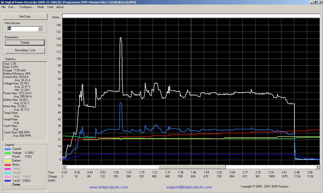

So entlich ist mein Hyperion DUO eingetroffen und ich konnte weitertesten.
Wenn ich auf 2 Pulses per final Drive geschaltet habe hab ich ne schwebedrehzahl um di 1450 U/min... ist ein bischen wenig bei ner gasgeraden von 90-87-85-87-90
oder was mein ihr?

Hier mal mein Log...
Werd wohl mal nen Test mit nehm PC Lüfter starten....
Der Rex wirkt für mich ziemlich agil(hab auch 30%Expo auf Roll...)

So, habs hinbekommen :D
Also, auf 2 Pulses Per Final Drive stimmt!
Aber was bei mir den Ausschlag gegeben hat, nach langen Testreihen auf nem PC Lüfter;), war der Abstand der Sonde zu den Magneten, der muss ganz klein sein und dann hats geklappt!
Also Danke für eure Tipps!
P.S. Kopfdrehzahl ist zwischen 1900-2000 U/min...
