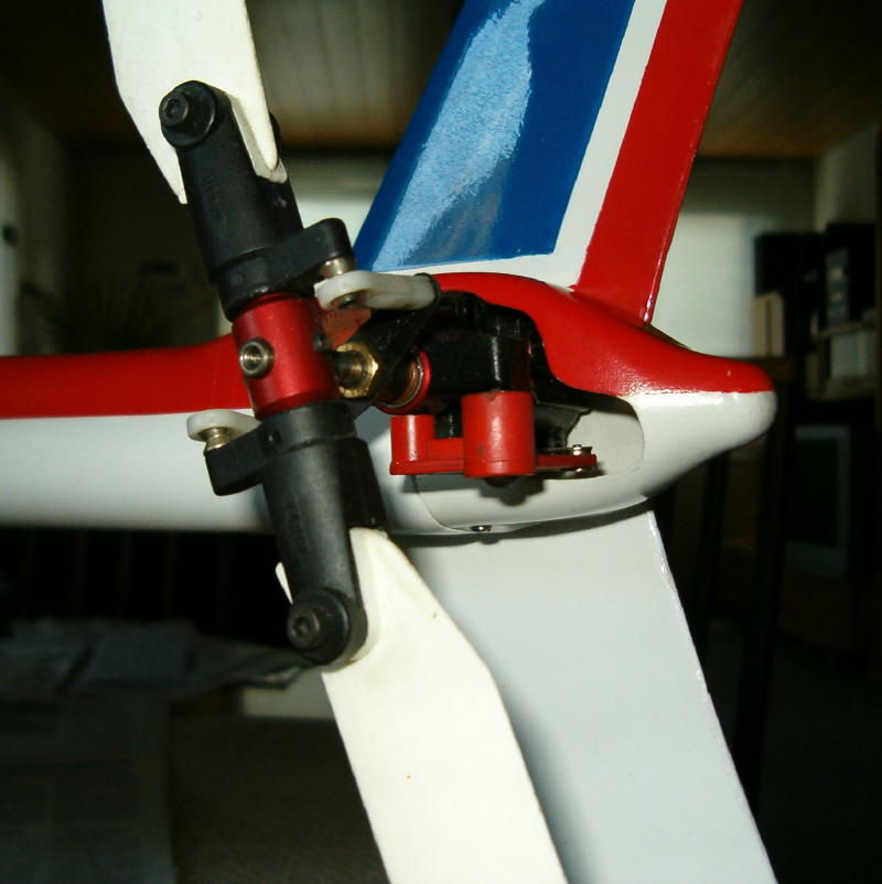

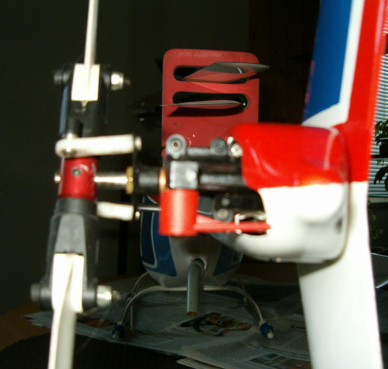

Moin Franz,
bei dem Heckrotor schaust du nochmal genau nach.
Ich habe auf einer UNI, einer 40er, ebenfalls einen Vario Heckrotor drauf,
dort laufen die Anlenkungen der Blatthalter ebenfalls VOR den Blättern, siehe Bilder.
Das ist vor allem aus einem Grund wichtig: die Anlenkungen sitzen nicht mittig auf dem Blatthalter, sondern leicht seitlich versetzt.
Wenn man die nun nacheilend montiert, stimmt die Anlenkungsgeometrie nicht mehr, die Anlenkungen sitzen dann viel zu weit innen, man muss den
Umlenkhebel des Heckrotors schon in der Neutralstellung sehr weit anstellen.
Grösstes Problem: man kriegt auf eine Seite 30 oder 40° Anstellung der Heckblätter, in die andere Richtung nur ca. 0°.
Beides unbrauchbar. Rate mal, woher ich das weiss
Auch zwei Abbildungen von Vario Bauplänen, einmal für die Vario X-Treme, eine vom Skyfox, zeigen die Anlenkungen voreilend.
Nochmal zur Erinnerung: das unter Blatt des Heckrotors läuft nach vorne, in den Hauptrotorabwind hinein.
Aufpassen, falls du die Anlenkung nun anders herum montieren solltest:
Die Wirkrichtung des Heckservos muss dann umgedreht werden!!!
Unbedingt Steuerrichtung und Kreiselwirkrichtung prüfen!!
Beim Vario Heckrotor ist offenbar keine schräg gestellte Pendelnabe vorhanden, ergo brauchst du dich auch nicht um die Lage des 2 mm Stahlstiftes zu kümmern.
Zum Heckverhalten: ja, das wandern nach links bzw. rechts wird am Gyro liegen.
Bei den einfacheren Kreiseln, vor allem ohne Heading-Hold, kannst du je nach Sender einen statischen Drehmomentausgleich programmieren.
Ziel der Übung ist es, bei positiv Pitch den Heckrotor etwas stärker anzustellen, so dass er dem vergrösserten Drehmoment besser entgegenwirken kann.
Vergleichbar wird bei Negativ-Pitch der Heckrotorausschlag etwas zurückgenommen, so dass der Heckrotor "weniger zieht".
Bitte den statischen Heckmischer nicht mit der "Kreiselausblendung" aus dem vorigen Jahrtausend verwechseln,
das habe ich bisher weder gebraucht noch verstanden, wozu es überhaupt gut sein soll.

mahlzeit thilo,
grade mit arbeit fertig, gleich schauen gegangen. bei mir dreht sich der HeckR in die andere richtung, also das obere blatt läuft in den rotorkreis!? getriebe zerlegt, kegelrad ist richtig montiert. also wenn man von hinten draufsieht links vom kegelrad das vom HR kommt(wie in anleitung. die blatthalter habe ich jetzt vorne, jetzt den anlenkhebel habe ich rechtwinklig gelegt(war vorher nicht). und wenn der wind nicht zu stark ist gehe ich jetzt ausprobieren. bericht folgt.
danke schonmal
franz

Hallo Franz,
dass der Heckrotor "falsch herum" läuft, ist bei der Kombination UNI Expert und Vario Heckrotor sozusagen normal.
Die Vario Mechaniken, wenigsten Skyfox und Verwandte, ähneln sehr stark der UNI 40 Mechanik, beide sind recht stark der Heim-Mechanik angelehnt.
Durch die unterschiedlichen Getriebe-Konzepte, UNI Expert: zweistufiges Stirnrad-Getriebe mit Aussenzahnrädern, UNI 40 (vgl. Vario), zweistufiges Stirnrad-Getriebe, einmal Aussenzahnräder, einmal Innenzahräder, hat die UNI 40 eine andere Drehrichtung der Heckrotorantriebswelle im Vergleich zur Expert.
Somit auch der Vario Heckrotor.
Wenn der nun "falsch herum" dreht: so sei es.
Der Umbau des Vario Heckrotors auf andere Drehrichtung ist wohl ziemlich aufwendig, wenn überhaupt möglich.
Ich habe schon so manchen Heli mit "falsch" drehendem Heckrotor gesehen; schön ist es zwar nicht, aber fliegen tut das Ding trotzdem.
Bei der Anlenkung der Heckrotorblätter hingegen kommt es einfach darauf an, dass die ganze Geometrie stimmt, d.h. Umlenkhebel nahezu rechtwinklig zum Heckrohr, dabei sollten sich ~ 8° Pitch ergeben.
Und in beide Richtungen sollten ca. 20 - 25° Pitch möglich sein.
Gruss,
Thilo
also,
habe jetzt die Anlenkung doch wieder auf nachlaufend, anders bekomme ich keine vernünftigen Ausschläge. Der Winkelhebel ist allerdings nicht im rechten winkel zum Heckrohr.
Probieren wahr allerdings müsig, weil boeiger Wind, und der Motor hat gefuchst, was auch noch nie war. Hoffe jetzt auf ein aktives Wochenende( Frau arbeitet, Wetteransage super), dann werde ich das ganze hoffentlich überreissen.
Vielleicht wechsle ich die Kerze, ist schon sehr lange drin. Der Motor stottert manchmal im unteren Drehzahlbereich, beim hochdrehen, dann läuft er allerdings sauber durch.
also dann,
franz
