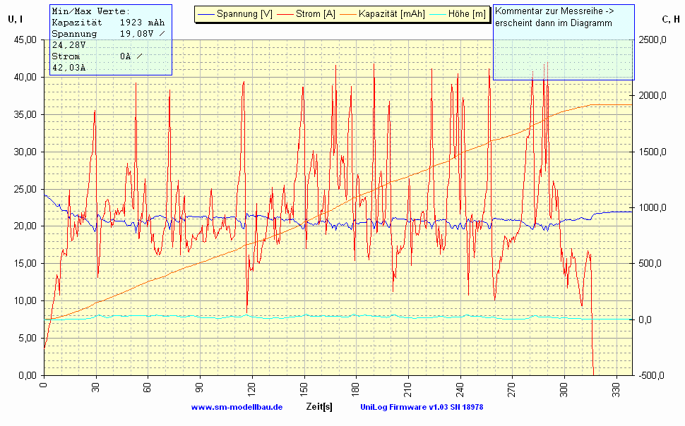

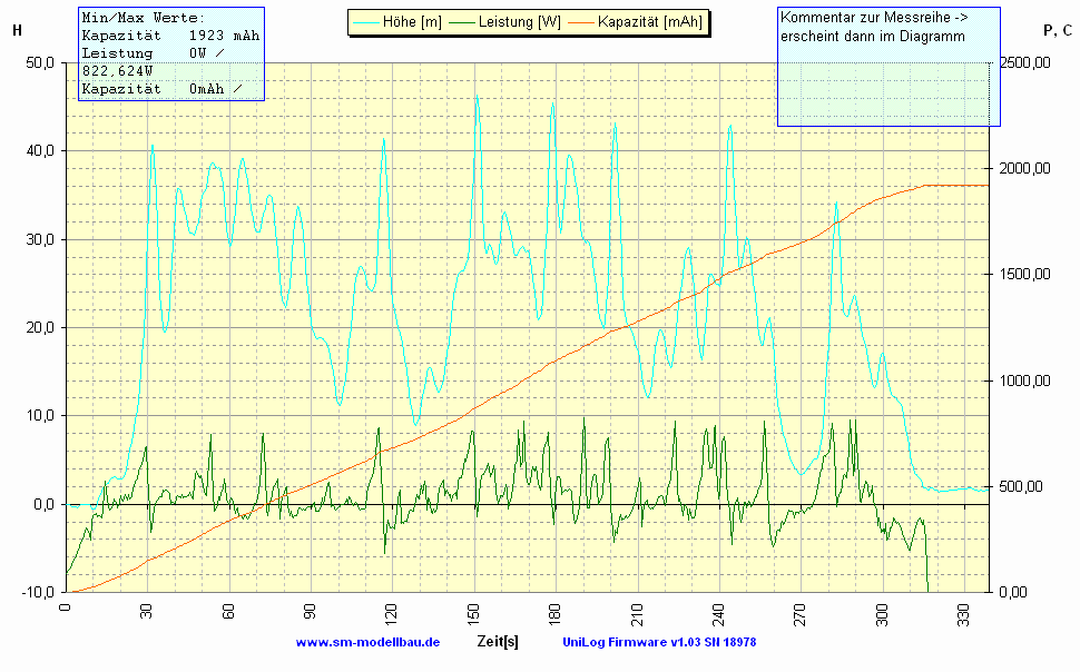

Hallo liebe Hurrifans, was fliegt ihr denn so für Motoren?
Brauche auf jedenfall etwas um die 1,5kw mein jetziger hat 1kw (ist der alte Gaui mit 850rpm/V) und ist endgültig am Leistungsende!
Jedenfalls brauch ich ein Antrieb der effizient arbeitet,also kein Stromfresser oder Wärmekraftwerk. Ich möchte jedenfalls noch auf akzeptabele Flugzeiten kommen! Mir scheinen die Werte wo auf den Motoren stehen etwas übertrieben! An dauerleistung hat meiner nie im leben mehr als 0,4kw.Kurzzeit mag schon sein das er 1kw außhält aber sowiso kann er das nicht in wellenleistung umsetzen! Wird wohl bei den stärkeren Gaui mit 1,5kw (laut angabe) auch der Fall sein aber er bringt dann vielleicht 0,6kw dauerlast wäre schon mal 0,2kw mehr.
Möchte eine Drehzahl so um die 2000rpm am Rotorkopf haben.
Habe unter anderem mal nach der Kora Serie von Kontronik ausschau gehalten und bin der meinung das ich mit so einem Motor bestimmt gut bedient bin!?.. Dort ist sogar ein Lüfter drin! Was haltet ihr von den Kora Motoren?
Hier nochmal ein Logg mit meinem Jetzigen Motor Gaui 850 1kw
Die Dauerlast liegt bei 0,45kw und peaks bei 0,8kw und der Motor glüht bald nach 5 Minuten!
