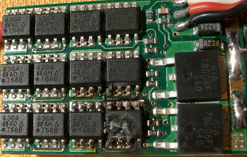

An meinem Align Regler ist ein SMD IC durchgebrannt (beim Andrehen eines etwas zu kräftigen Motors sind mehr als 80 A geflossen).
Nun hat er der Regler Probleme beim Andrehen, manchmal schafft er es, dann entwickelt er aber nicht die volle Leistung.
Als alter Geizhals würde ich den Regler gern reparieren. Hat jemand ne Ahnung wo ich das SMD IC herkriege. Was ist das überhaupt. Ein FET?
Gruß Josche
Reparatur ALIGN 35X Regler - SMD-Bauteil 4304 AH T66B

Biddeschön, unten bei den Links kannst Du dich dann durchklicken und schlau lesen.Josche hat geschrieben:Was ist das überhaupt. Ein FET?
Gruß Josche
FET
Was das IC anbelangt, mach mal ein Foto davon. Mal gucken was ich machen kann...
Schönen Gruß,
Andy

hier ein Foto der ganzen Platine, unten rechts ist der abgerauchte FET.
Im Prinzip ist mir klar was ein FET ist, mir gings um die Frage ob es sich um einen handelt. Das ist wohl nun geklärt. Aber wo kriege ich den oder nen ähnlichen?
Gruß Josche
Gruß Josche
- BL35X klein_resize.jpg (85.54 KiB) 343 mal betrachtet
