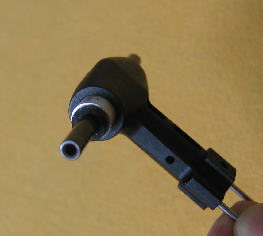

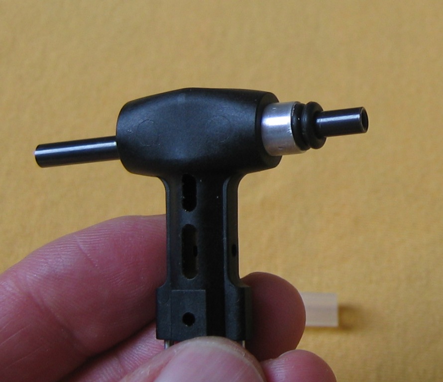

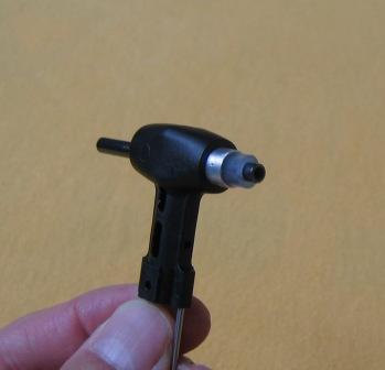

Da es die Original-Dämpfungsgummis für den MT nur in einer Härte (im wahrsten Sinne) gibt, habe ich in Anlehnung an einige Beiträge hier im Forum mal ein wenig experimentiert. Beim Sondieren nach passenden Dämpfungen stellt sich schnell heraus, dass es für das Maß der Gummis mit 8 mm außen und 4 mm innen kaum passende "Einsätze" gibt. An anderer Stelle wurde Silikonschlauch empfohlen, das genannte Maß gibt es leider nicht an jeder Ecke. Dennoch bin ich auf ein paar Lösungsmöglichkeiten gestoßen:
1. Man reduziere das Außenmaß durch Einbau einer Hülse auf ca. 7 mm. Das lässt sich durch ein Alurohr mit 8mm Außendurchmesser und z.B. 7,1 mm Innendurchmesser erreichen von dem 5 mm abgesägt werden (gibt's von Aeoronaut, geliefert von Lindinger). In den Plastikkopf passt das mit leichter Pressung ganz gut, der Alukopf hat einen etwas größeren Durchmesser. Man kann das Rohr ganz vorsichtig mit einem leicht (!) konischen Werkzeug "aufpilzen", damit kann man die paar fehlenden Hundertstel gutmachen.
2. Für das neue Innenmaß gibt es eine Reihe von Möglichkeiten:
a) Die O-Ringe vom T-Rex 450. Hier braucht man 3 pro Seite.
b) Silikonschlauch 7 mm außen, 4 mm innen (z.B. von MHM).
c) Die Haubengummis vom MT :-) (hab' ich aber noch nicht geflogen)
d) Neopren Spritschlauch 7 mal 4 von Lindinger
Je nachdem wie gut die Dämpfer passen (hier geht es um Zehntel), kann man die Gummis etwas überstehen lassen (dann haben sie eine Länge von z.B. 5,5 mm). Die Distanzscheiben der Blattlager pressen die Gummis dann ein wenig zusammen und das Außenmaß wird größer. So kann man durch Ändern der Vorspannung das Spiel rausnehmen und die Dämpfung in gewissem Rahmen verändern.
Alternativ habe ich einen 7 x 3 Silikonschlauch genommen und überschrumpft. Der hat dann auch ca. 8 mm außen und passt ohne den Alueinsatz. Fliegt sich gut, keine Ahnung wie gut die Haltbarkeit ist. Alu dürfte hier auf jeden Fall überlegen sein.
In jedem Fall sollte immer Fett überall dazwischen.
Ich habe mal ein paar Fotos beigelegt, die den Aufbau zeigen. Die Aluhülse ist nicht ganz reingesteckt, die Dämpfer auch nicht (sonst sieht man ja nichts mehr :) ).
Und was bringts ?
Das muss am Ende jeder selbst wissen. Auch die Dämpfung bei Autos ist abhängig vom Geschmack des Fahrers und dem Einsatzzweck. Mir jedenfalls gefällt der MT mit weicherer Dämpfung besser. Rundflüge auf engem Raum und Schweben gehen einfacher. Zyklische Ausschläge werden nicht so direkt in Geschwindigkeit umgesetzt. Bei schnellem Rundflug ist kein Nachteil spürbar. 3D fliege ich nicht, dazu kann ich also nichts sagen.
