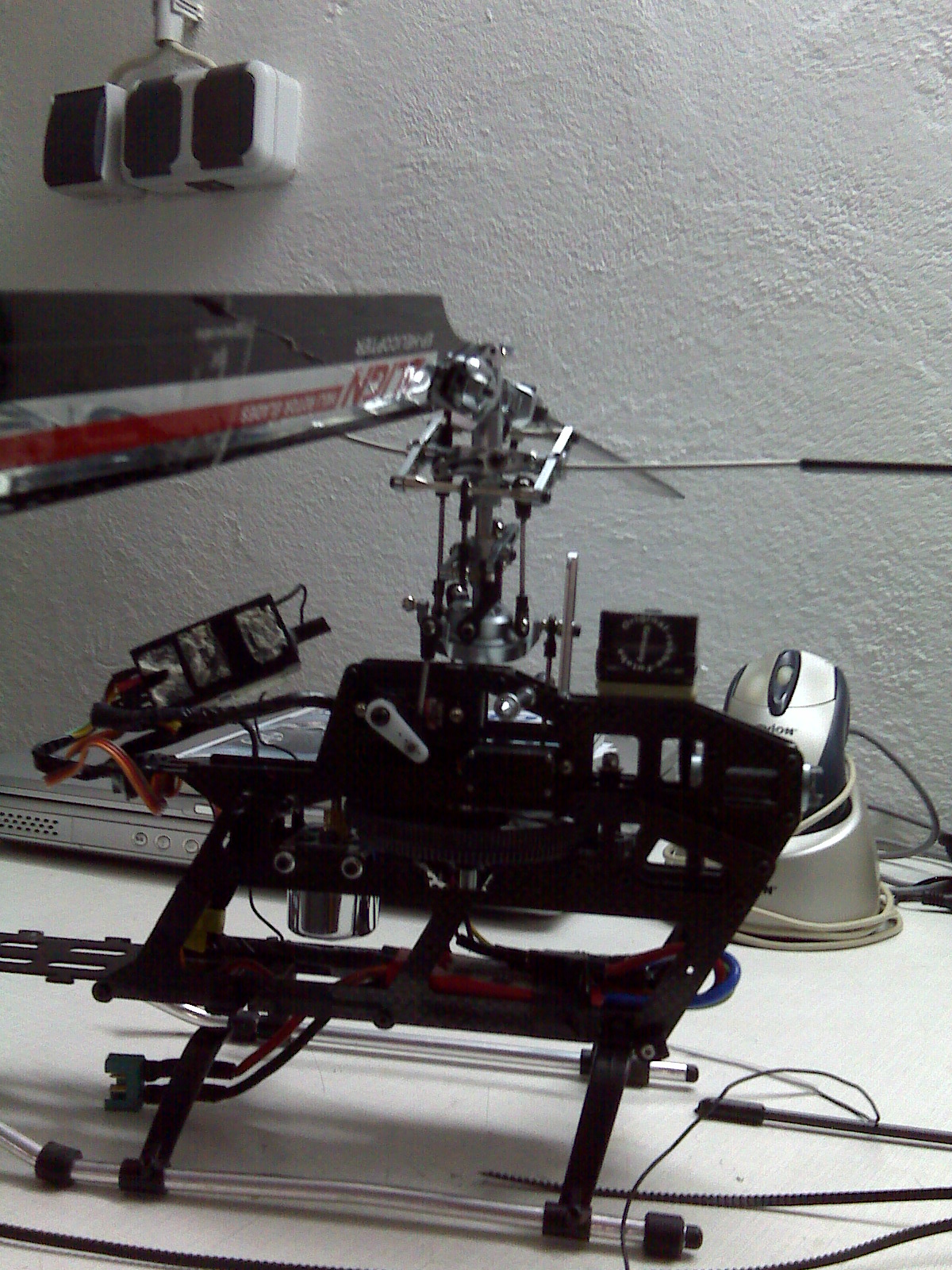

Hallo liebe Gemeinde. Es ist passiert...
Eigentlich bin ich ein vorsichtiger Pilot und erfreue mich an meinen kleinen Fortschritten aber gestern... nun ja ich fliege große achten in Sicherheitshöhe
bei leichtem Wind, erste Vollkreise. Bin stolz wie Oskar. Dann ist er plötzlich direkt über mir. Das war eine vollkommen unerwartete Steuerposition ich wußte nicht mehr wohin ich steuern sollte. Dann ist es auch schon passiert er ist mit voller fahrt in eine Springbirke geknallt. Och nee ne, dachte ich mir nur und höre noch den Motor drehen während er die Baumkrone runterpurzelt.
OK gehört wohl auch dazu denke ich und gehe mal Teile suchen. Das Heck hatte sich gut versteckt. Das Heckservo konnte ich nicht finden.
Heute habe ich mal den Schaden begutachtet. Komischerweise sind die Hautrotorblätter noch ganz
:roll: . Sollte ich sie sicherheitshalber Entsorgen?
Kann man die Antenne des Empfängers neu anlöten?
Hat jemand von euch einen Teilekatalog vom Pikke? Bei EXM kann ich leider nicht alles finden.
Gruß Tom

Wenn die Blätter noch top aussehen würde ICH!!! sie nicht entsorgen, sondern weiter fliegen! Gibt aber viele, die sagen sie würden es nicht, da microrisse vorhanden sein können, die du gar nicht sehen kannst!
Zur Antenne: Jup, einfach wieder anlöten und gut ist! : )

wenn die Blätter an der Blattwurzel auch noch Ok sind(keineRisseusw) würd ich sie auch weiterfliegen. die Holzblätter von EXM sind auch supi !
Wegen den Ersatzteile, schreib den Shop direkt an, wenn etwas nicht gelistet ist. Die haben eigentlich alles da.

Ich würde die Blätter, wenn sie wirklich noch gut aussehen, weiterverwenden.

P.S. Bei leichten Zweifeln, neue nehmen

Die Blätter würde ich sowieso tauschen, diese Align Blätter die Du hast, fliegen sich nicht gerade toll, und zerstören Dir bei nem Crash mehr am Heli, wie andere Blätter....
Falls bestimmte Teile bei EXM-RC nicht gelistet sind, schreib ihnen einfach ne E-Mail, Dir kann geholfen werden :wink:

Die Antenne kannst Du anlöten wenn es eine 35 MHz Antenne ist. Bei 2,4 GHz auf keinen Fall löten sondern neue Antenne anbringen oder den Empfänger zum Service schicken.

Ist 35Mhz Anlage ich werde also ein neues Kabel mit der gleichen Länge Anlöten.
Zu den Blättern. Taugen die nichts? Wie macht sich das bemerkbar?

ToyoTom hat geschrieben: Zu den Blättern. Taugen die nichts? Wie macht sich das bemerkbar?
naja, die Blätter reagieren sehr schwammig auf Steuereingaben und die Schweberuhe ist auch nicht so toll. Ausserdem zerschlagen die Dir beim Crash den ganzen Heli, denn brechen werden DIE Blätter als letztes :wink:

Also beim Schweben ist er sehr zappelig. Bei diesem Crash ist es in meinen Augen verwunderlich das die Blätter überhaupt noch da sind. Das mittlere Stück des Heckrohres samt Servo habe ich immer noch nicht gefunden.
Denke die kleineren Äste haben das meiste abgefangen.
Ganz im Gegensatz zum Rest, am Kopf eigentlich nur das übliche.
Also Blattlagerwelle, Hauptwelle usw die sonstige mech ist ok bis auf die zwei
paddle-Hebel. Zeigt also das die verbauten Teile "Crashfest" sind.
Die 65MG sind auch ok.
Nun ja Teile sind Bestellt.
