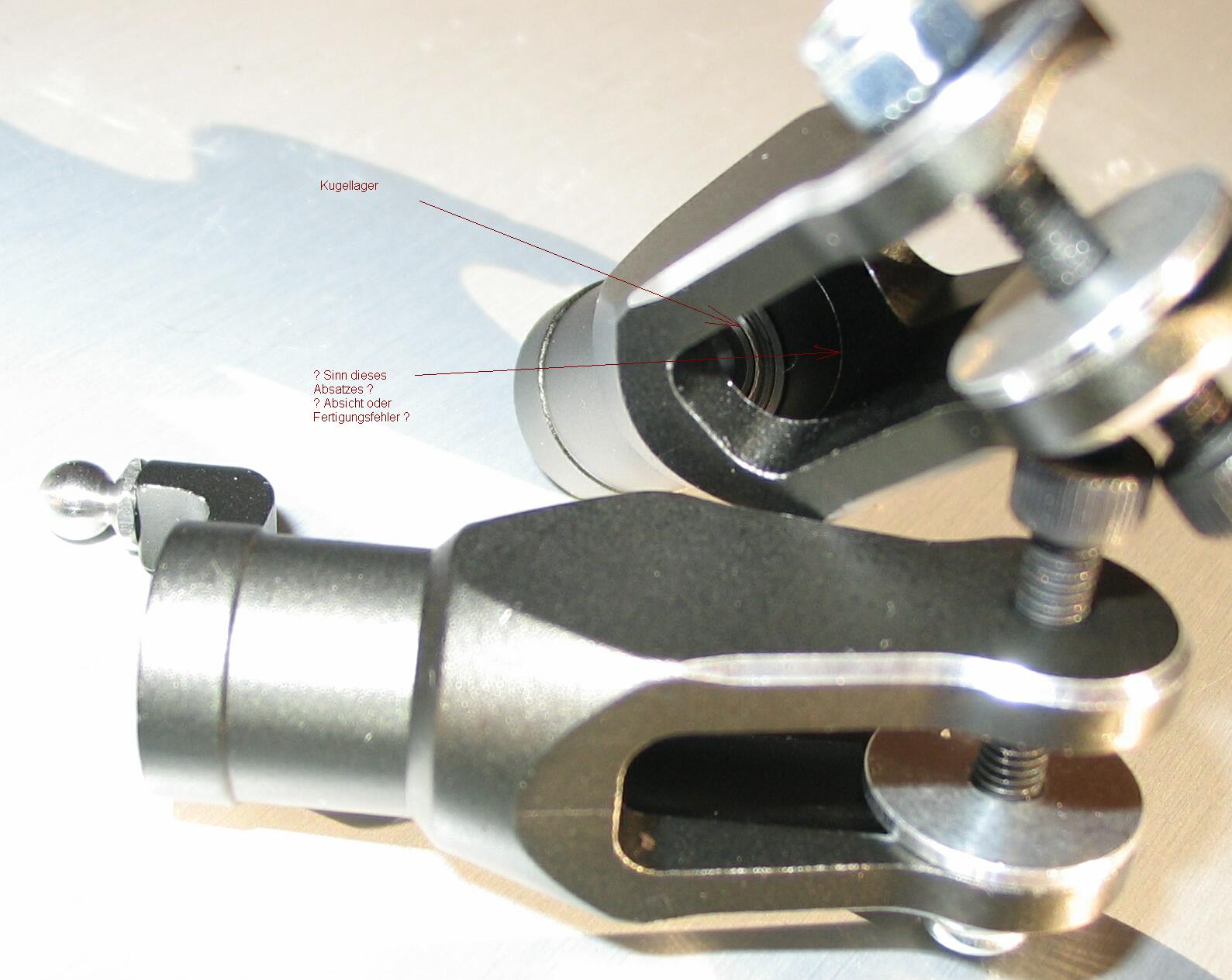

da ich schon Probleme mit den Blatthaltern im MT hatte, dachte ich, ich leg' mir 'mal diese Alu-Teile zu, sehen ja eigentlich auch ganz schick aus...
Als ich sie dann versucht habe, auf den MT zu montieren, ist folgendes aufgefallen:
- weniger "Tiefe"/Platz für Drucklager und Kugellager, was heißen würde, dass die Schraube nicht bündig mit der Blattlagerwelle abschließen würde
- durch eine Verengung (?!?) passt sogar gerade 'mal entweder das Drucklager oder das Kugellager rein (siehe Bild)
- das Drucklager allein reinzusetzen (es sind ja eigentlich auch schon 2 Kugellager drin, da die Abgrenzung zwischen den Lagern im Plastik-Blatthalter offenbar durch ein weiteres Kugellager "ersetzt" ?!? wurde) sieht nicht sehr vertrauenserweckend aus, ist ja nur eine minimale Veränderung des Durchmessers
(wenn dann das Drucklager durch die starken Fliehkräfte doch nach innen gezogen wird, dann aber "gute Nacht" ...)
Hat das Teil schon jemand anderes außer mir versucht?
Wie hat das bei euch funktioniert?
Hab' ich ein "Ausschuss-Exemplar" erwischt?
Hatte auch versucht, andere Drucklager zu besorgen (leicht kleinerer Außendurchmesser), das war aber bisher nicht wirklich erfolgreich.

wenn ich mich nicht irre, brauchst du für diese Blatthalter eine eigene Blattlagerwelle, ausserdem bin ich mir nicht sicher, ob die mit dem originalen Zentralstück überhaupt zusammenpassen!
Blatthalter:
http://www.cnchelicopter.com/servlet/the-916/Mini-Titan-E325-Precision/Detail
Ich glaube die gehören zu diesem Kopf und sind nur als Ersatzteil gedacht:
http://www.cnchelicopter.com/servlet/the-895/Mini-Titan-E325-CNC/Detail
Blatthalter:
Ah, super, vielen Dank, Redbull. Das erklärt einiges.
Also eine Blattlagerwelle war zwar dabei und die ist identisch in den Abmaßen zu der originalen.
Aber auf der Seite findet sich auch ein Drucklager mit anderen Abmessungen (mit 4x4x8.5 statt 4x4x9).
Damit passt das dann vermutlich auch.
