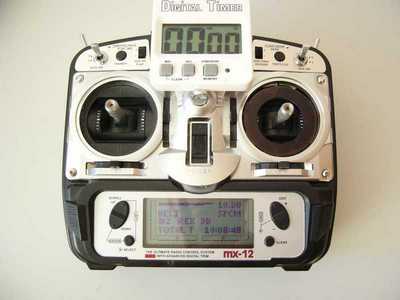

So, habe mir nun einen Cyclicring gebastelt!
Geht super!
Da mir die Carbonplatte bei m großen C mit 51€ zu teuer war, habe ich für ca. 2€ eine 1mm Hartpapierplatte gekauft und ausgefräst. Ging super!
Für die MX12 Außendurchmesser 49mm und innen 30mm. Dann einfach mit Teppichklebeband befestigt. Geht ohne Spuren wieder ab. Jetzt macht das Knüppeln echt Spaß :lol:
Anbei mal ein Bild.
Gruß, Jan

frankyfly
Beiträge: 12239
Beitrag von frankyfly »
Merkwürdig, der sender sieht irgendwie aus wie der von Harry :lol:
Ich glaube ich muss mir sowas auchmal basteln, schiend ja ein "hust have" zu sein. Obwohl, bei mir schlägt nix an bei Voll Pitch, Nick und Roll :roll:

Beitrag von Tiefseetaucher »
nee, ist nicht von Harry :wink:
Aber den Timer haben sicher mehrere bei der MX12. Hat ja leider keinen internen.
Der Vorteil bei dem Ring ist nun, das ich die maximalen Ausschläge auf Nick und Rollen nun noch weiter erhöhen konnte. Gibt irre Drehraten :P
