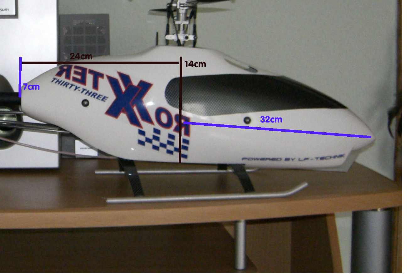

Ich denke mal, die Roxxter-haube wird nicht gescheit passen - der Roxxter hat ein seehr flachbauendes Chassis - während der 600er recht hoch baut.
Du kannst ja mal, eh du die 70€ bei LF investierst, Unterkannte Chassi bis oberkante Chassi messen.
Ich habe mal im Anhang ein Bild mit grooben Abmessungen der haube.
Was noch u.U. helfen könnte, wäre ein MP/NT-Haube - da kannst ja auch normalerweise Böötle mit fahren ;)
edit/hinzu: beim Roxxter ist die TS _innerhalb_ der Haube - Oberkante des Chassi ist deutlich unterhalb des "fensters" - so grob 1/3 von oben
