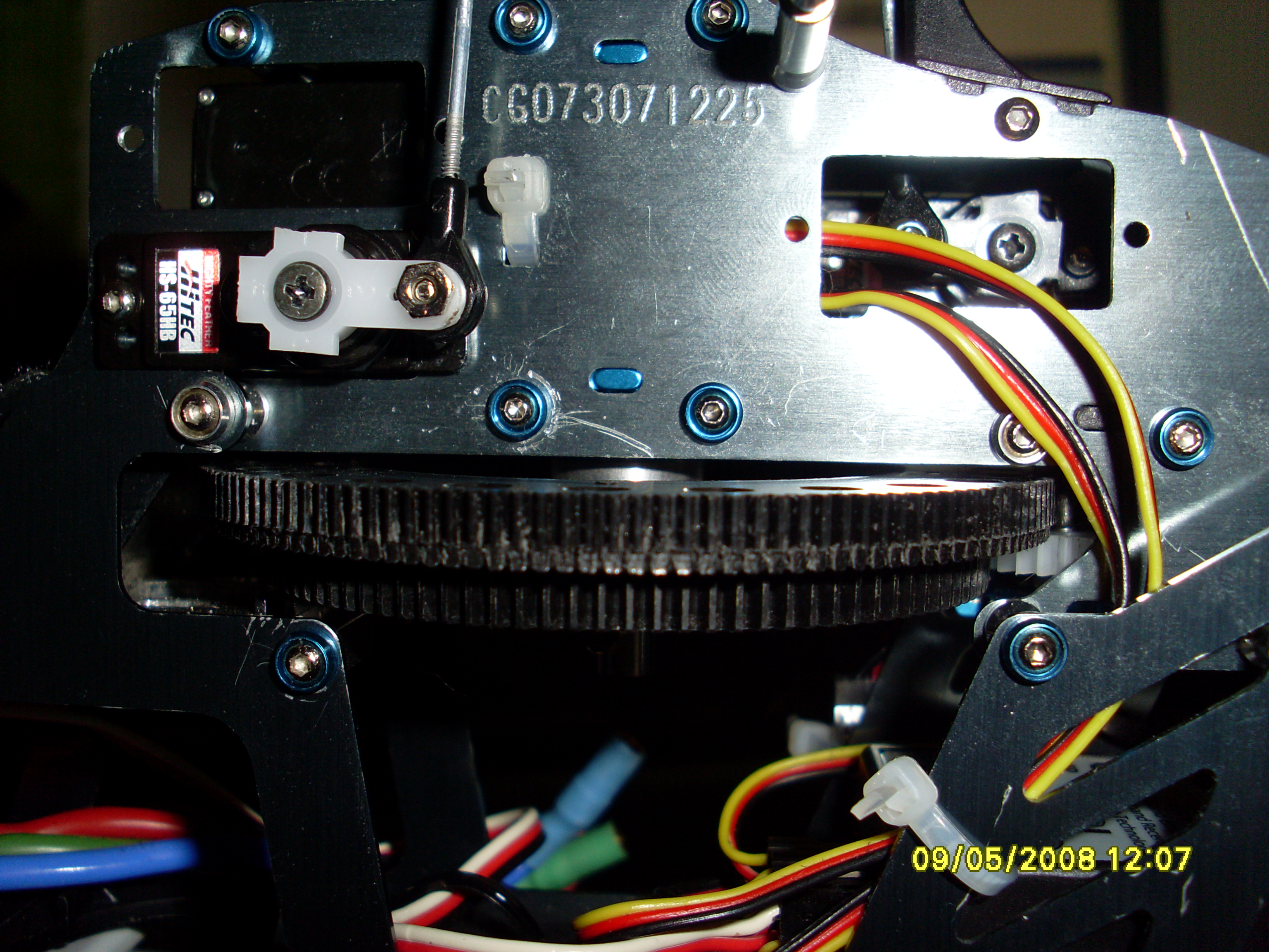

Bei der abschließenden Kontrolle viel mir auf, dass bei Knüppelmitte die Servohörner NICHT MEHR 90° anlagen. Die Servogetriebe habe ich durch festhalten der Gestänge bei Last überprüft und weisen kein Karies auf.
So ganz blick ich nicht dahinter warum bei das so ist... also neu eingestellt auf 0° Pitch, bei Knüppelmitte und 90° Servohorn.
Eben beim Testschweben in der Tiefgarage, ich wollte den Spurlauf checken, passierte wieder das, was mir in letzter Zeit öfter passiert und mich zur Weissglut treibt.
Problem Nr. 2)
Beim Schweben in 2-3 Meter Höhe eben, viel plötzlich die Drehzahl rapide ab, konnte aber gottseidank durch zugabe von Vollpitch die Mühle kurz vor Boden sanft absetzen...
Was war passiert?
Mal wieder ist das sch**** Ritzel von der Motorwelle nach unten gerutscht und hat wieder einmal das gute Steffen K. Zahnrad maltretiert.
Kann mir einer sagen, wie ich dieses Ritzel richtig fest bekomme?
Ich hatte das Ritzel mit Loctite an der Welle verklebt und die Madenschraube ebenfalls mit Loctite gesichert. Allerdings lässt sich diese verdammte Schraube nicht richtig festziehen, weil die drecks dinger so verdammt weich sich, dass beim geringsten Wiederstand das Imbusgewinde ausnudelt. Ja ich habe gutes Werkzeug, glaub ich zumindest (Wiha).
Was mach ich verkehrt?

Hast du die Motorwelle angeschliffen??
Wenn nicht, nehme einen Dremel und schleife die Welle da wo die Schraube anliegt ein bisschen flach. Damit bekommt die Schraube mehr Auflagefläche.
Servos: es kann sein das die Servohörner einfach über die Verzahnung gerutscht sind und sich somit aif den Servo verstellt haben.
Ritzel: Hast du auf der Motorwelle eine kleine Abflachung gemacht, damit die Inbusschraube eine gerade Auflage/Spannfläche hat?
Liegt das Servokabel immer so dicht am HRZ? das geht auf dauer bestimmt nicht gut.
Was hast du für ein Ritel ? Stahl oder Messing? Ich flege die Ikarusritzel und hatte damit noch keine Probleme.
Wie heiß wird der Motor, bzw. die Motorwelle? Kann es sein das sich das Loctite durch zu hohe Temperaturen verdünniesiert?
Hast du eine Fläche auf der Motorwelle?
Hast du original Hiteck Servohörner auf den Servos? ich hatte es auch schon öfter das sich die Servohörner auf dem Servo verdrehen weil sie doch nicht 100%ig gepasst haben.

Beim rumdremeln unbedingt den Motor mit Tesa o.ä. zukleben wegen der späne.
Und dann auch unbedingt ein neues Ritzel nehmen - durch das übermässige anknallen (wegen runder/nicht abgeflachter Welle) werden die Ritzel eirig/überdehnt und halten nirgendwo mehr gescheit.
Mit einer Abflachung in der Welle reicht "gut handfest anziehen" (Loctite nur ins Gewinde) aus - da geht kein Gewinde/made kaputt oder sonstwas.

Ne das Kabel iss nur im Moment lose, da ich noch rumgeschraubt habe.Basti 205 hat geschrieben:Liegt das Servokabel immer so dicht am HRZ? das geht auf dauer bestimmt nicht gut.
Mein Beileid wegen dem Zahnrad.
Edit: bin wieder zu langsam
War/ist ein Messigritzel. Der Motor wird eigentlich nicht wirklich heiß, ist halt ein 450TH, das Ritzel war ein 12er. Fläche hatte ich keine auf der Motorwelle, aber das werde ich wohl jetzt nachholen. Hab zwar ein Dremelähnlichens noName gerät, aber keine Ahnung ob ich den passenden Aufsatz habe... was nehm ich am besten dafür?
Das Hauptzahnrad geht eigentlich noch, jedenfalls hab ich vor, es weiter zu verwenden.
Ja es sind die original Hitec Servohörner...

Schmeiß das Messingritzel weg und kaufe dir ein anständiges.
Das einzige mal wo ich ein Alignritzel montieren wollte habe ich gleich das Gewinde aus dem Ritzel gerissen, vielleicht ist dein Schraubendreher doch nicht so gut?
Mit den Alignritzeln macht man sich eh das HZR kaput da die Zähne meißt nicht volständig durchgefräst sind.
Zum Dremeln nimmst du am besten eine Trennscheibe.

Schreibe ich auch! Schmeiss das Messingritzel weg und hau ein stählernes rein. Der grosse C hat welche, fürn rex Modul 0.5. Hab ich auch aus diesem Forum und sofort ist klein-woolfi einkaufen gegangen. Abflachen der Welle im Madenschraubenbereich sollte es dann endgültig lösen.

Flachstelle ist Pflicht und hol Dir das Werkzeug von Align. Das sind geschliffene Werkzeuge und passen wirklich perfekt. Ich hab auch Weha-Werkzeug, aber grad bei den kleinen Inbus sind die geschliffenen um längen besser.

Das Ritzel auf meiner Heckwelle wurde wohl aufgepresst, da gibts keine Madenschraube, oder meinst du die HeRo-Nabe?Stanilo hat geschrieben:Hallo
Auch mit Messingritzeln gibt's keine Probleme,vieleicht mal mit
Gefühl an die sache gehen??
Wenn du dann dabei bist,mache auch auf die Heckwelle ne Abflachung,
da ist es genau so,die Welle ist Rund.

Hast alternativ zum Thema mal überlegt, zwischen Motorlager und Ritzel ein Stückchen Rohr auf die Motorwelle zu schieben? Hätte zumindest den Vorteil, das das HZR nicht mehr leiden kann.

Das iss ne sehr interessante Idee.Newman hat geschrieben:Hast alternativ zum Thema mal überlegt, zwischen Motorlager und Ritzel ein Stückchen Rohr auf die Motorwelle zu schieben? Hätte zumindest den Vorteil, das das HZR nicht mehr leiden kann.
Habe jetzt aber ne Fläche auf die Welle gedremelt. Mal sehn ob es jetzt besser hält.
