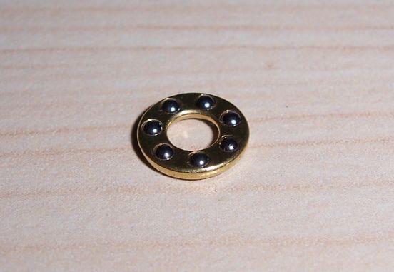

nachdem ich mit meinem T-Rex den Garten gepflugt habe muss ich ihn wieder neu aufbauen.
Ich habe aber ein Problem mit dem Rotorkopf.
Auf diese Blattlagerwelle kommt ja der Thrust bearing (dieses zusammengesetzte Lager). Das mit dem IN und OUT ist mir klar. Aber wie muss diese Scheibe mit den Kugel rein. In der Anleitung steht die "Flat side face" soll nach außen zeigen. Welche Seite ist das aber?
Auf der einen Seite (s.u. rechte Seite) stehen die Kugel direkt raus. Auf der anderen (s.u. linke Seite) sind sie sie in diesen U-förmigen Ring eingelassen. Habe das mal in ASCII gemalt.

Die Seite auf der die Kugeln direkt rausstehen (also rechts in deinem Bild) kommt nach außen, damit sich das Fett in der anderen Seite sammeln kann und nicht direkt rausgeschleudert wird.

die offene Seite zeigt nach innen. Das hat den Vorteil, dass die Schmiere durch die Zentrifugalkraft nicht so leicht nach außen gedrückt wird.

Vielen Dank...
Jetzt kenne ich auch den Grund.
