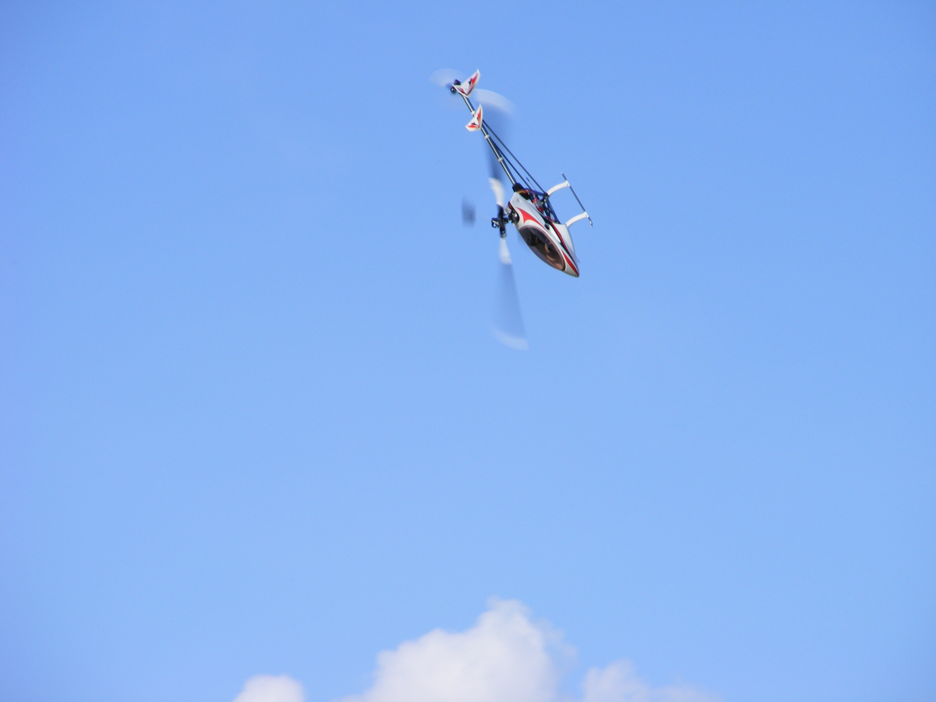

@Torca
hattest du den 550er Hurricane, warum hast du den verkauft? Wie kamst du auf den E550?
Bin mit meinem übrigens auch sehr happy, schön einfach zu fliegen ein idealer Lernheli.
Ciao
Erappi im Einsatz
Erappi im Einsatz
2008_0506 124.jpg (3.1 MiB) 1427 mal betrachtet
