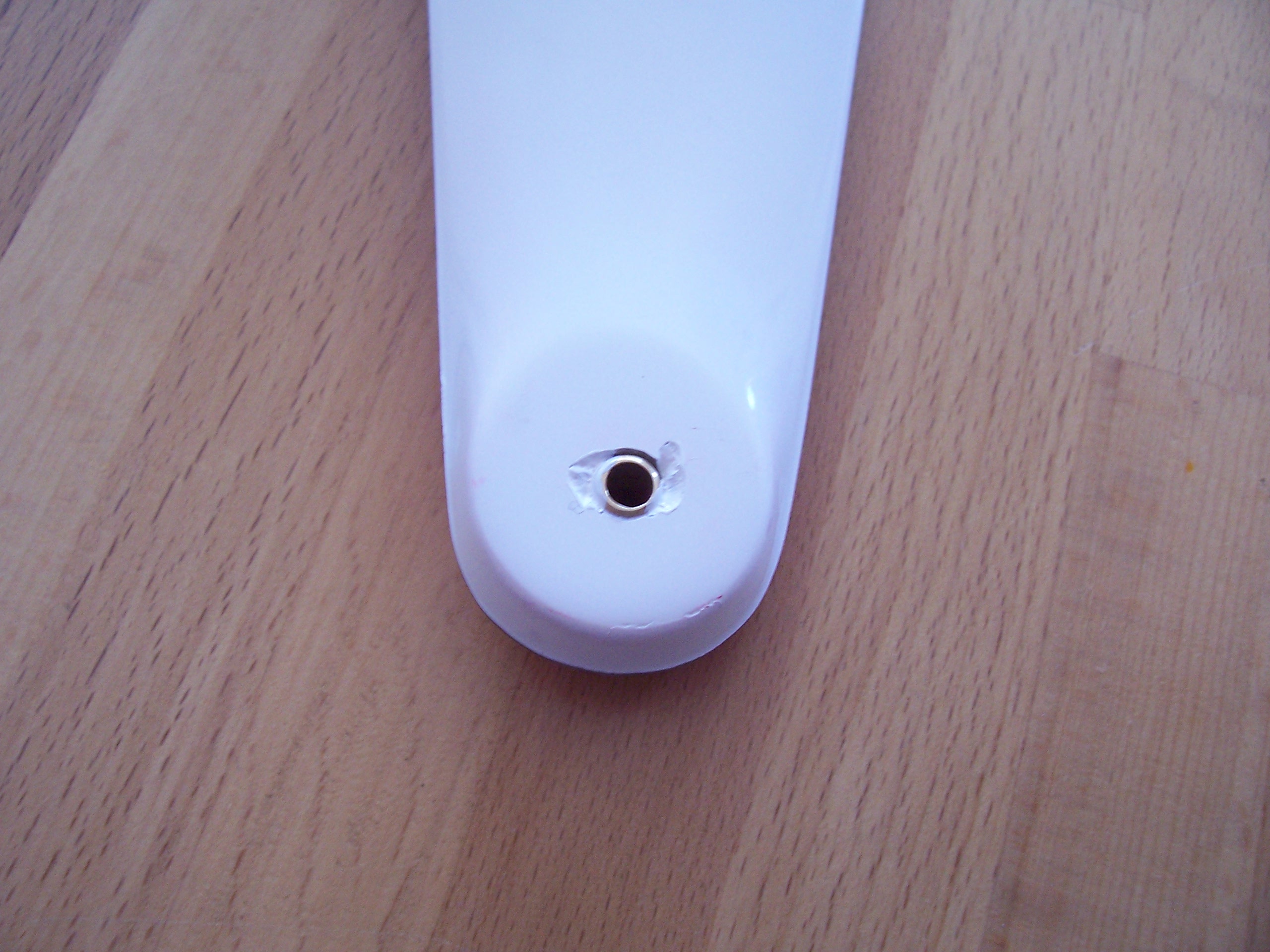

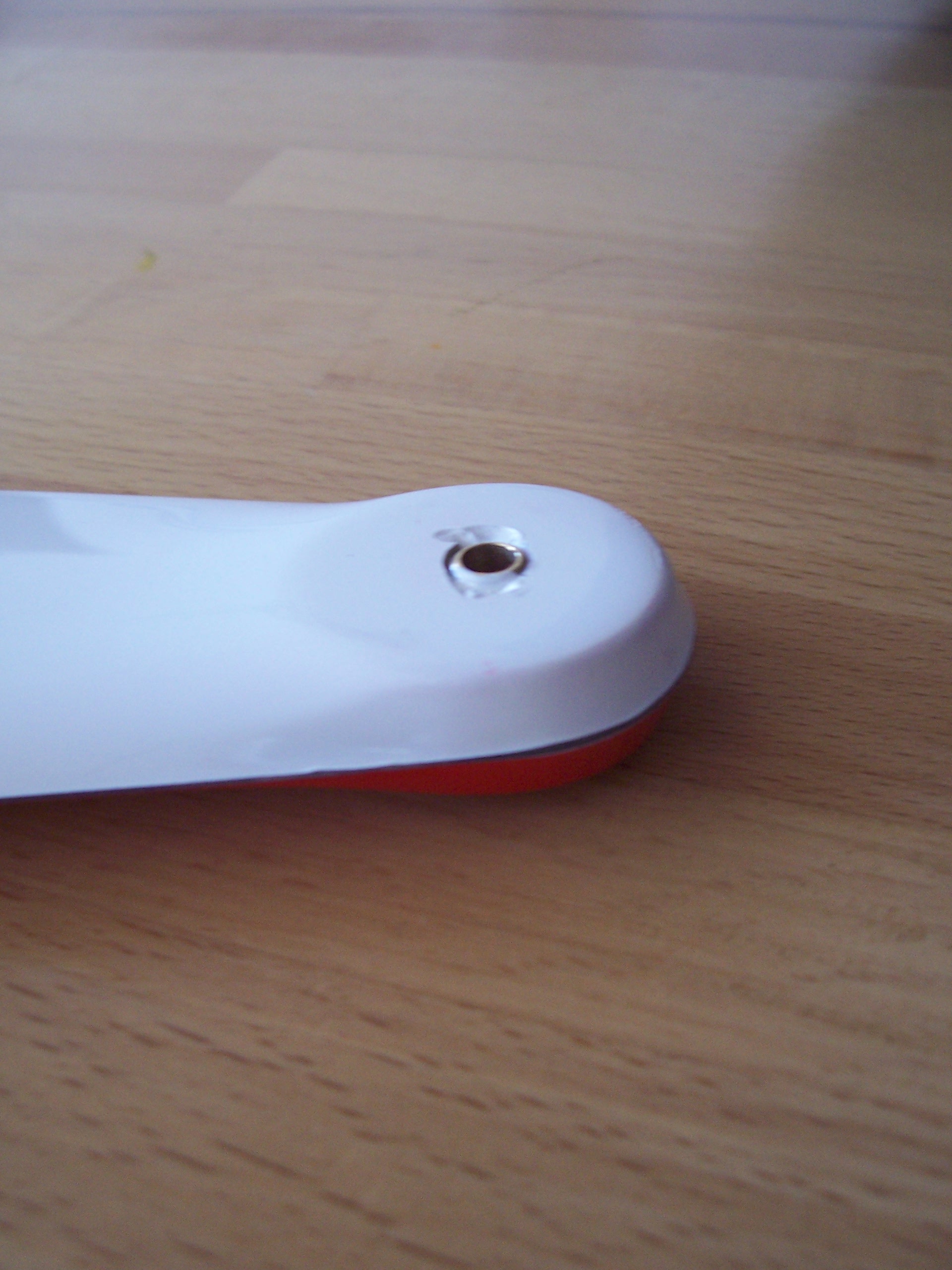

Hab mir die Blattschmieds genau angesehen - den einzigen "Mangel" den ich erkennen kann sind kleine Ausbrüche an der Lagerbuchsen-Bohrung unten.
Für 2. Wahl sehen die Blätter wirklich gut aus.
Ist nicht meine letzte Bestellung beim Blattschmied. :D
Aber definiv meine letzte bei MHM. :cry:
Fotos siehe Anhang.
Kann ich damit fliegen?
Tobias
Schreib die Leute von Blattschmied mit dem Foto an!!!! Da hätte ich Bedenken, die an einen 600er zu schrauben......

lt. Blattschmiedbeschreibung haben die Economys nur optische Mängel (hab bei meinen keinen feststellen können :) ) und keine technischen.
Bei den Ausbrüchen würd ich dann aber eher auf einen technischen Mangel tippen. Lieber einmal kurz beim Blattschmied angefragt, als nachher Heli kaputt.

Da Du sowieso warten musst, würde ich ihm eine Mail, mit diesen Fotos, schicken und einfach mal nachfragen.

frag beim Blattschmied nach, von hier aus sieht das nach einem Lack schaden aus. der Lack scheint an den Lagerbuchsen sehr dick aufgetragen zu sein eine gewebestruktur kann ich von hier nicht erkennen => nachfragen

Blattschmied hat geantwortet:
Die Blätter sind sicherheitstechnisch aus seiner Sicht nicht bedenklich. Passt also.
Bei meiner nächsten Bestellung wird der unübliche Lackschaden "berücksichtigt". :)
