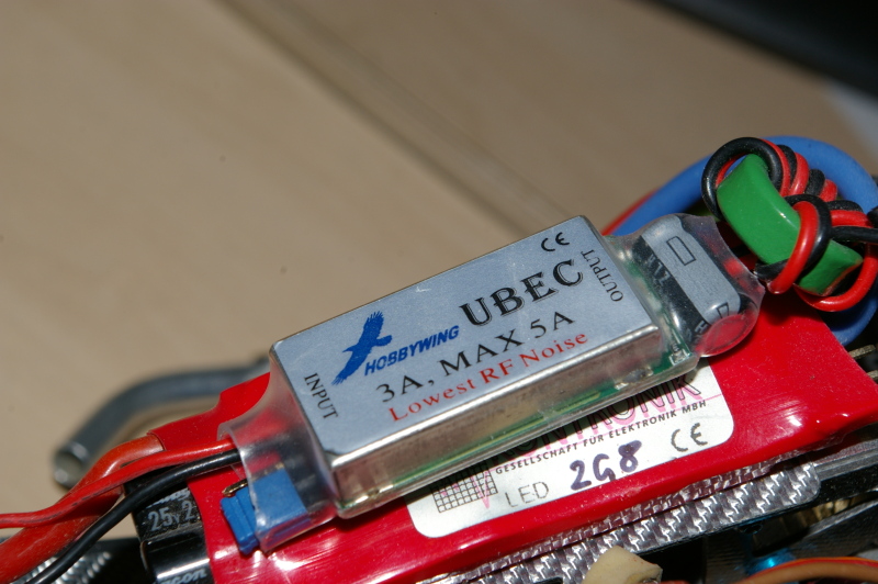

Kennst das doch von meinen Tsunami 30 . Mit dem eingebauten Bec kannst das vergessen , ist es draussen wärmer dann gehts nimmer und dann gibt es den gleichen Schadensreport wie bei dir . Nur mit externen Bec klappt es super . Jürgen110 hatte mal solche Becs .

@ Ingo, kannst mir ma nochmal n Foto von dem Bec machen?
@ Daniel, wie "groß" ist bei dir ein Mini-Stützakku? Echter Akku, oder Goldcab? Gab damals glaube auch ne Grundsatzdiskusion, ob der Akku vom BEC geladen wird, oder nicht. Wie isn das ausgegangen? Finde den Thread grade nicht.

Plextor
Beiträge: 5868
Beitrag von Plextor »
bitteschön

THX
Hm..... der Pentium is auch von Hobbywing. Warum baun se dat nich gleich vernünftig? Haste da noch nen ca. Preis im Kopf?
