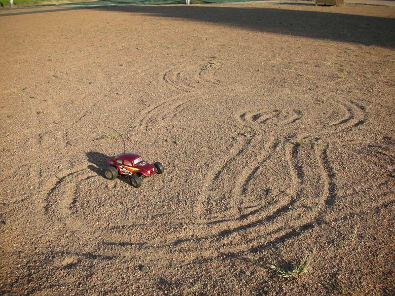

Yep, die ganzen Furchen da hat der kleine gebudelt ... das war vielleicht ne staubige Angelegenheit. :D

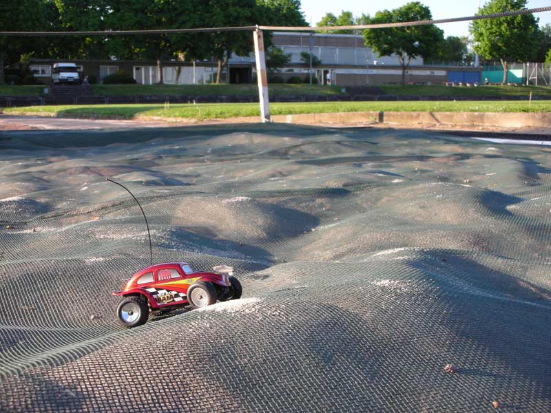

Obwohl die Löcher dieser Gummimatte weit größer sind als die Räder, ist er da ohne Probleme rüber.

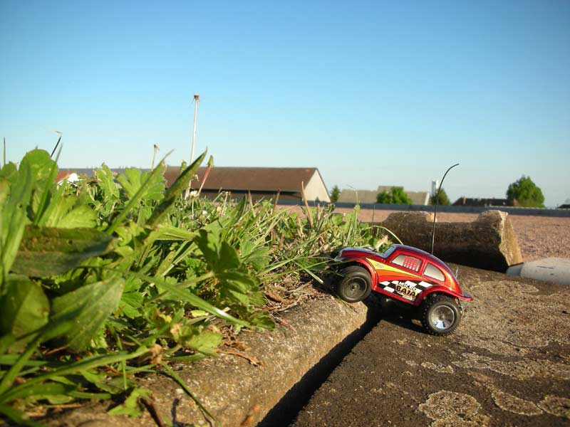

Yep, ihr seht richtig - mit bißchen Schwung und bißchen schräg genommen ist er sogar da hoch. Bißchen weiter hinten ist er da sogar gerade hoch.

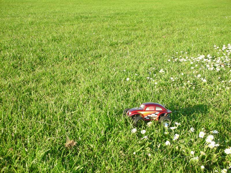

War zwar bißchen holperig und das ging auch nicht ganz so schnell - aber er ging auch durch den Rasen

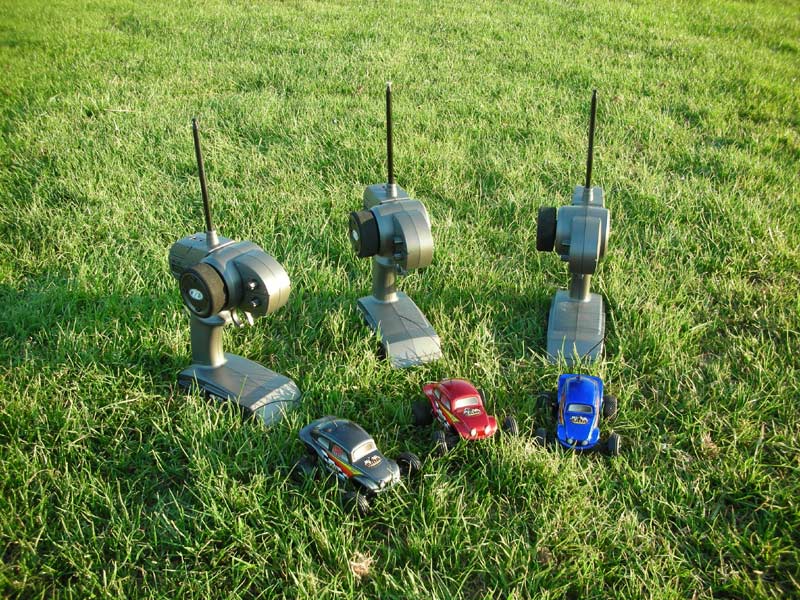

Jau - und das sind meine 3 - ein oder zwei davon gehen aber weg - es kommen aber noch weitere, die auch weg gehen sollen, wenn alles gut geht :)

Beziehungen :D .... ne quatsch - absolutes Risikogeschäft - hätte auch nen dickes Geldgrab werden können ... da gibt es in den USA so Verkäufer, die gebrauchte Micro-Bajas für "günstiger" verkaufen ... aber auch ohne Garantie, daß die Teile auch funktionieren oder vollständig sind - Zurückgabe ausgeschlossen.
Von denen da oben funktionieren 2 problemlos, nachdem ich den einen auch noch richtig eingestellt habe (der Slipper war nur so lose eingestellt) - aber so zum Beispiel ist bei einem der 3 die Empfänger/Regler Platine defekt - wird warm wie die heilen auch, aber es bewegt sich nichts. ... aber vielleicht will sich jemand den so und so auf Brushless umbauen (dann müßte die Platine so oder so rausfliegen) bzw. hat Ahnung davon die Platine zu reparieren. ... alternativ gibt es die auch für runde 20 Euro neu - gebraucht sicherlich noch günstiger (originale Sender/Empfänger-Combis sind bei eBay auch schon für 20 weg gegangen), habe ich mich aber noch nicht drum gekümmert - hab die ja auch erst seit Freitag.

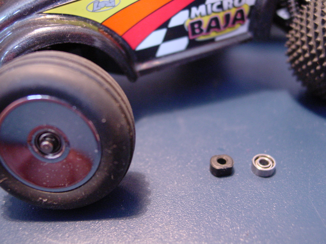

Ich darf an dieser Stelle mal nen kleinen Tipp zu Kugellagern geben ?
Habe heute in meinem ganzen Kram gewühlt, und von meinem HM52-Heli
noch zwei Kugellagersätze gefunden. Zufälligerweise passen die perfekt
an die Räder des Micro Baja, und zwar vorne wie hinten ! Ich bin mir nicht
mehr sicher, wieviele von den benötigten im einem Päckchen drin waren (6?,
waren beide angebrochen), aber zur Not vielleicht einfach 2 Päckchen
bestellen. Kosten ja nicht die Welt, und gibt es z.B. bei Freakware. Für
jedes der Räder braucht ihr zwei Stück der 5x2x2-Lager, wobei sie in den
Vorderrädern in die Felge kommen, und hinten in die Aufhängung. Ich hoffe,
der Tipp hilft euch weiter (speziell den HM52-Besitzern), und wünsche viel
Spaß mit dem, jetzt Kugelgelagerten, kleinen Flitzer.

5x2x2-Lager
Sagtest du nicht 2,5 dick ?

Stimmt, aber das waren die Maße der Kunststofflager. Mit dem 2mm-Maß
haben die Vorderräder auch nicht wesentlich mehr Spiel, wie ich heute
festgestellt habe. Dieses axiale Spiel macht beim Fahren nichts aus, und
an der Hinterachse ändert sich nichts. Geht also auch.
