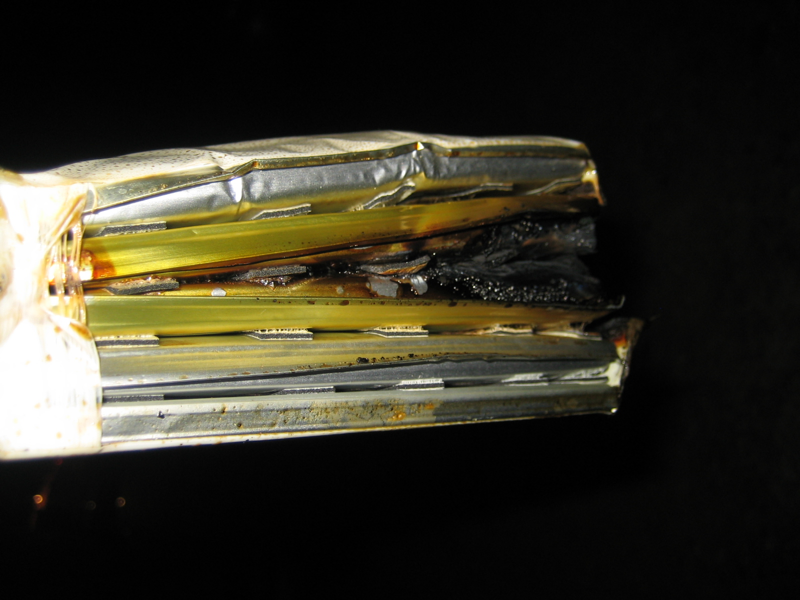

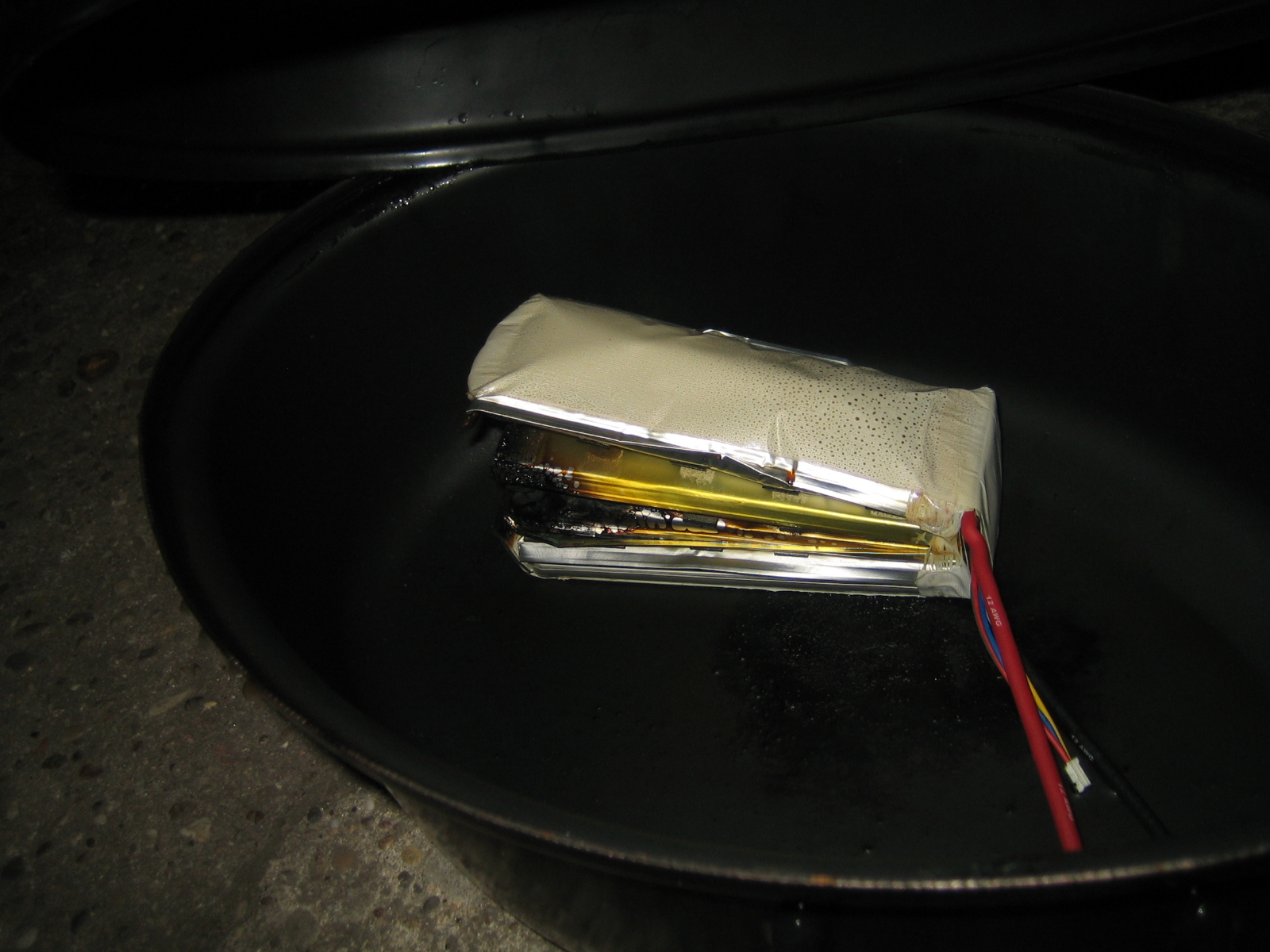

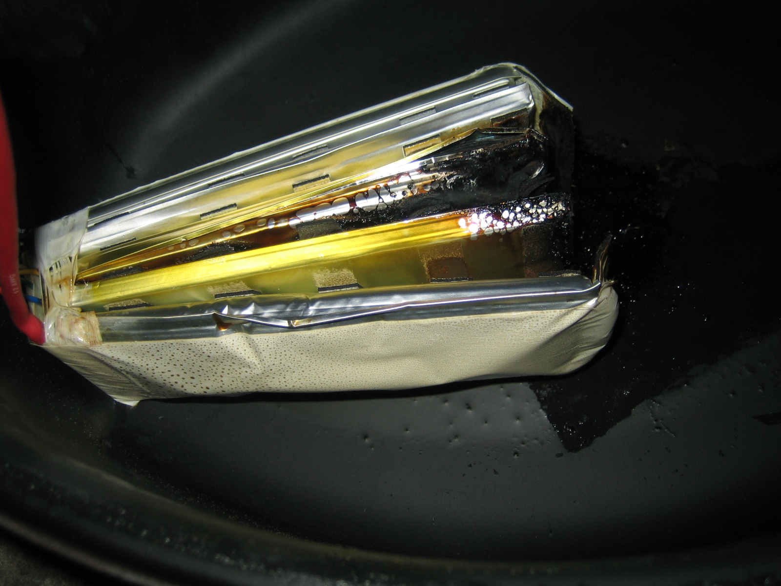

Hallo Zusammen !!!
War gestern abend dabei aus einem 5S 5000 ein 3S 5000 zumachen.
Leider war ich unvorsichtig und habe doch tatsächlich eine Zelle mit einem Tapetenmesser getroffen. Wollte eigentlich nur das Klebeband auseinanderschneiden. So wie ich es eigentlich schon immer gemacht habe.
Nach dem Schnitt ging auch gleich der Rauch los und das Teil zischte wie eine Turbine. Da ich weiss was passieren kann, flog der Akku gleich in einem alten Stahltopf und Deckel drauf. Dann das qualmende Teil in den Hof gebracht. Dort hat er noch gut 10min so gequalmt, dass er alles eingenebelt hat.
Habe ihn dann 2h einfach stehen lassen.
Anbei Bilder.
Und bitte. Kommentare man sollte Vorsichtiger sein brauch ich keine. Das weiss ich selber.
Diese Bilder sollen zur Abschreckung dienen.
Timo
P.S. Ober er gebrannt hat weiss ich nicht, lag ja im Topf

Ich nehme zum trennen von zellen eines Packs immer Plastik/Einweg-Grillmesser - suind scharf geug für den Klebs aber zu stumpf für den Lipo.
Ein dünne (Kevlar-)drachenschnur geht wohl auch.
Grüsse wolfgang

Ich kann nur sagen : gut vorbereitet und gut reagiert. Ohen Sicherheitsmaßnahmen wie den Pott und der sofortigen Reaktion, das Ding ins Freie zu verfrachten, wäre sicher mehr passiert. So ist es zwar schade um den Akku, aber der Schaden hält sich in Grenzen.
Von daher seh ich es durchaus positiv, das du das in der Form hier veröffentlichst und hoffe, das es mal wieder zur Vorsicht im Umgang mit den Lipo-Packs anregt.
