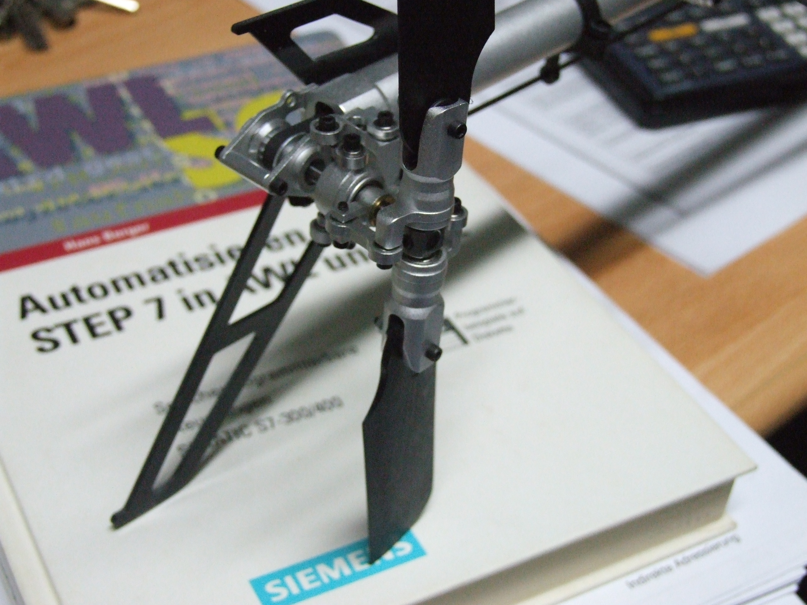

Hallo Leute,
in einer Lernpause habe ich eben mal mit dem HDX500 "ein paar wackelige Bahnen" über der Wiese gezogen.
Nachdem ich dann übermütig wurde, bin ich ganz gerade ohne Hüpfer und Verkanten dann in Seitenansicht mit Heck nach links gelandet. *stolzaufmichsei*
Leider ist das Pflaster nicht gerade zimperlich mit dem Heckrotor umgegangen. Die Heckfinne ist einfach zu kurz. Die 68er Heckblätter (Original aus dem Bausatz) schleifen beim Ausdrehen des Antriebs am Boden.
Ich brauche also nun jemanden, der mir eine Heckfinne fräsen kann, die aus der Mitte des Heckrohr bis zum Boden min. 10,5 cm lang nach unten ist.
Wie das Original aussieht, zeigt das Foto.
Also Leute, bitte melden, wenn Ihr mir da Was fräsen könnt.

- So sieht die Heckfinne aus. Das der Heckrotor genau so auf dem Buch aufsitzt ist auch im normalen Betrieb so und macht die Heckrotorblätter damit kaputt.

meine Fräse ist nicht hochgenau und ich hab nur 2mm GFK da.
Falls du keinen anderen findest, könnte ich das machen.
Kannst du eine Skizze des Teiles machen?

Die Heckfinne ist, anders als beim Tomahawk / T-Rex 450 / ... aber nicht lang genug nach unten ...
Wenn man dann als Anfänger einmal beim Landen mit dem Heck ein wenig tiefer runtergeht, oder beim Start ein wenig nach hinten "nickt", dann fräst der HeRo im Dreck.
Beim T-Rex 450 / Tomahawk, setzt dann die Heckfinne auf und der HeRo bleibt unbeschädigt.
Ich habe schon 2 Muttern M3 drin und dieses Proflex Federlandegestell.
Aber wie das Leben so spielt: Leichter Wind ... Pfft, 2,1 Kg HDX500 müssen das ab, Herr Kaleun ... Start und ratsch ... wieder ein paar Macken mehr.
Am Wochenende werde ich die Heckfinne mal abmachen und vermessen.

versuch es mal mit dem Landegestell von Align für den Rex 500.
Damit ist die untere Heck-Fine dann 5cm vom Boden weg.
Das sollte eigentlich alle mal reichen .
Wer die Heckblätter dann immer noch in den Dreck setzt, s
ollte vieleicht dann mal ein wenig üben mit dem Landen.

Das wäre dann die nächste Alternative.
Ich bin ja auch nicht stolz, das ich das Problem habe ...
Leider ist es so, das die HDX Heli aus viel Alu bestehen, cool Aussehen aber dafür jede Menge kleine Schönheitsfehler haben ...
Nun kommt aber erst einmal eine neue Heckfinne ...

Am Wochenende komme ich erst dazu, mal die Finne von dem Heli abzubauen und zu vermessen.
Dann werde ich mich nochmal an die Anbieter von Frästeilen wenden.
Leider ist seit gestern der Terminplan nochmal voller und unübersichtlicher geworden.
GFK ist doch auch gut ... Hauptsache ca. 0,5 cm länger als die Heckblätter nach unten ragen.

Hallo Michael,
mit der herkömmlichen Laubsägetechnik kriegt man das sehr
preisgünstig selber aus Platinenmaterial geregelt.
Ich habe für meinen TH bspw. da eine neue TS-Führung gesägt und ein
paar Teile für den Pic.
Schon mal probiert?

Bohrer und Stcihsäge, so hab ich mich letzte Woche am selben Heli dem Problem entledigt ^^

meine geht auhc net auf 1/100 genau, derzeit kämpfe cih mit der untergrundplatte, durch de hohen temperaturen wenns draussen 20 hat hats bei mir oben im Kammerl knappe 27° C ist die Luft so trocken das sich die 4cm MDF Platte biegt , angeblich hat der nachbar eine 8cm Arbeitsplatte von ner Werkstatt rumliegen.. voher fräse ich sowieso nix, da nur "ungenauer Müll rauskommt ...daher gibts bei einigen Arbeiten Lieferverzögerungen
denke aber es haben einige ne Fräse de fürs rausfräsen ne geeignete haben, wenns net um 1/100 geht sind eben Hobby maschinen.... die bohrungen kannst du dir ja selber z.B. machen dann ...
ich fräse alles ausser Alu ... dazu fehlen mir kugelumlauf etc etc...
oder wie henk eben... wo ein weg ein wille ..*gg*
