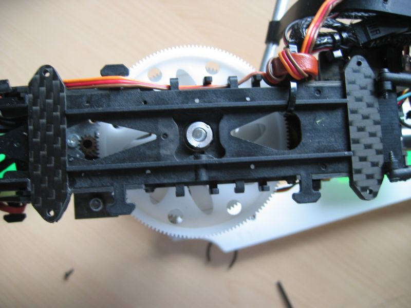

der MT ist fertig, jetzt umgebaut auf das CFK Chassis.
Hab noch ein paar Bilder für euch, doch nicht übermäßig viele, da ich denke, dass jeder weiß, wie Heckeinheit, Lagerblöcke, Servohalter und Rotorkopf verbaut werden.
Im ersten Schritt habe ich Chassis und Bodenplatte verschraubt, dass geht ohne Probleme, da die Ausfräsungen am Chassis saugend über die Bodenplatte gehen.
Hier die Teile :
Hier jetzt verschraubt, mit den original Schrauben.
Im nächsten Schritt wird die Akkurutsche aufgeschraubt, um jedoch die SE Akkurutsche benutzen zu können, muss ein bisschen geschliffen werden, dazu die beiden Hacken an der Innenseite der Stege wegschneiden und die Reste wegschleifen, ebenso an beiden Seiten Teile des Endsteges wegschleifen, eine Arbeit von 5 min und wenn mans ordentlich macht, sitzt das Ganze perfekt !
Danach wird die Heckeinheit eingeschoben und verschraubt, alles genau wie beim Alten Chassis.
Jetzt Lagerblöcke, Servohalter, Servos, Rotorkopf, Empfänger, Regler usw. installieren.
Nachdem Rotorkopf und Heckeinheit verbaut sind, können wir ersteinmal mit dem Einstellen anfangen. Ersteinmal das obere Chassisteil so verschieben, dass die HRW nicht in den Lagern verspannt und zu 100% leichtgängig läuft.
Dann das Zahnflankenspiel zwischen Heckabtriebsritzel und Freilaufzahnrad einstellen und zwar mit den Befestigungsschrauben für die Heckeinheit (ebenfalls Langlöcher)
Nun ist das Gröbste eingestellt und der Motor kann eingebaut werden, für Motoren unter 15Z muss allerdings etwas am Motorhalter geschliffen werden, da dieser sonst nicht nah genug ans HZR kommt, ist dies geschehen, so kann das Zahnflankenspiel zwischen Motor und HZR eingestellt werden.
Sind die Kabel verlegt und alles fertig, sieht der MT so aus :

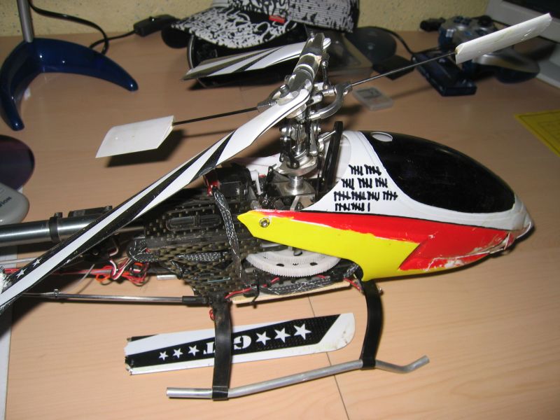

soeben hab ich die Crashfestigkeit des Chassis testen dürfen :(
56 Flüge flog der MT ohne jegliche Probleme, heute ging auch alles gut, hab bisschen was neues getestet, darunter Nose-in Funnels, Rollen im Vorwärtsflug Half and Halfs.
Bei einer Rolle im Vorwärtsflug isses dann passiert, dachte er würde stehenbleiben und hab bisschen zuviel Nick gezogen (war gerade aufm Rücke) der MT ging dann senkrecht runter, abfangen konnte ich ihn nichtmehr, da es hier heute noch nicht geregnet hat war der Acker kncohenhart.
Bilanz:
Kufenrohre :D
Haube
Paddelstange
HRW
BLW
Heckrohr
2x Servogetriebe
Blätter
Heckriemen (vieleicht)
LG Halterung an Bodenplatte (abgerissen)
Am Chassis ist rein garnichts kaputt gegangen, die meißte Kraft scheint das LG aufgenommen zu haben, aber auch das Chassis war von oben bis unten voll mit Staub und angehendem Weizen :(
Jan, der dann wohl die nächste Zeit erstmal Fläche fliegt.

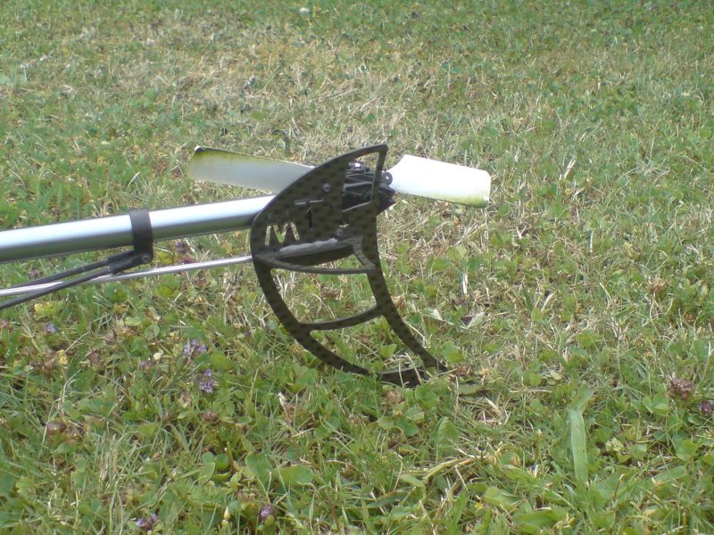

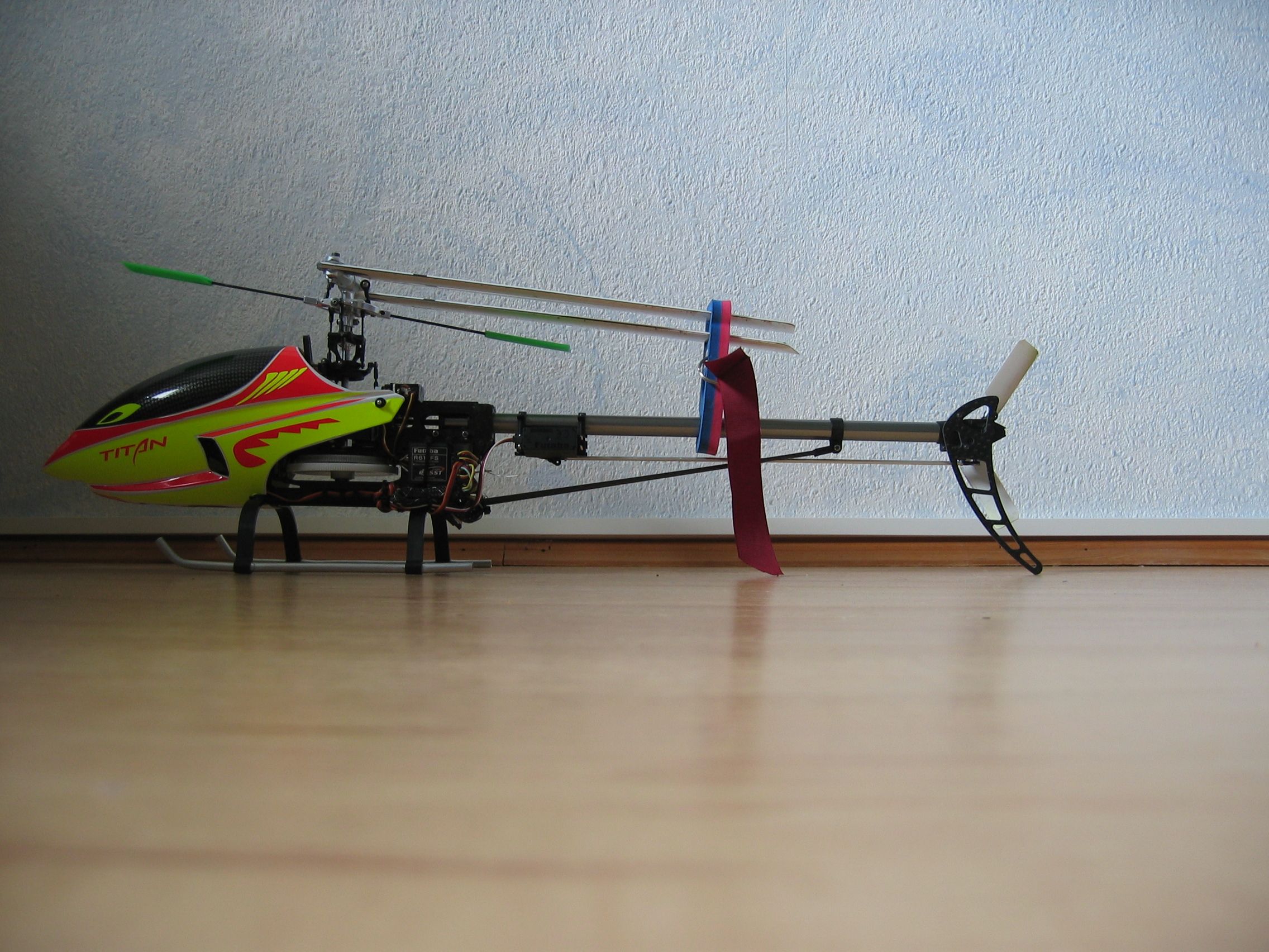

Hier sind nun die aktuellsten Bilder, mit CFK Heckflosse, sieht einfach geil aus !!
Hier ist die heckflosse, mit eingefrästem "MT" Schriftzug zu sehen.
So sieht mein Mini jetzt komplett aus :
Hier nochmal die Front :
Jan

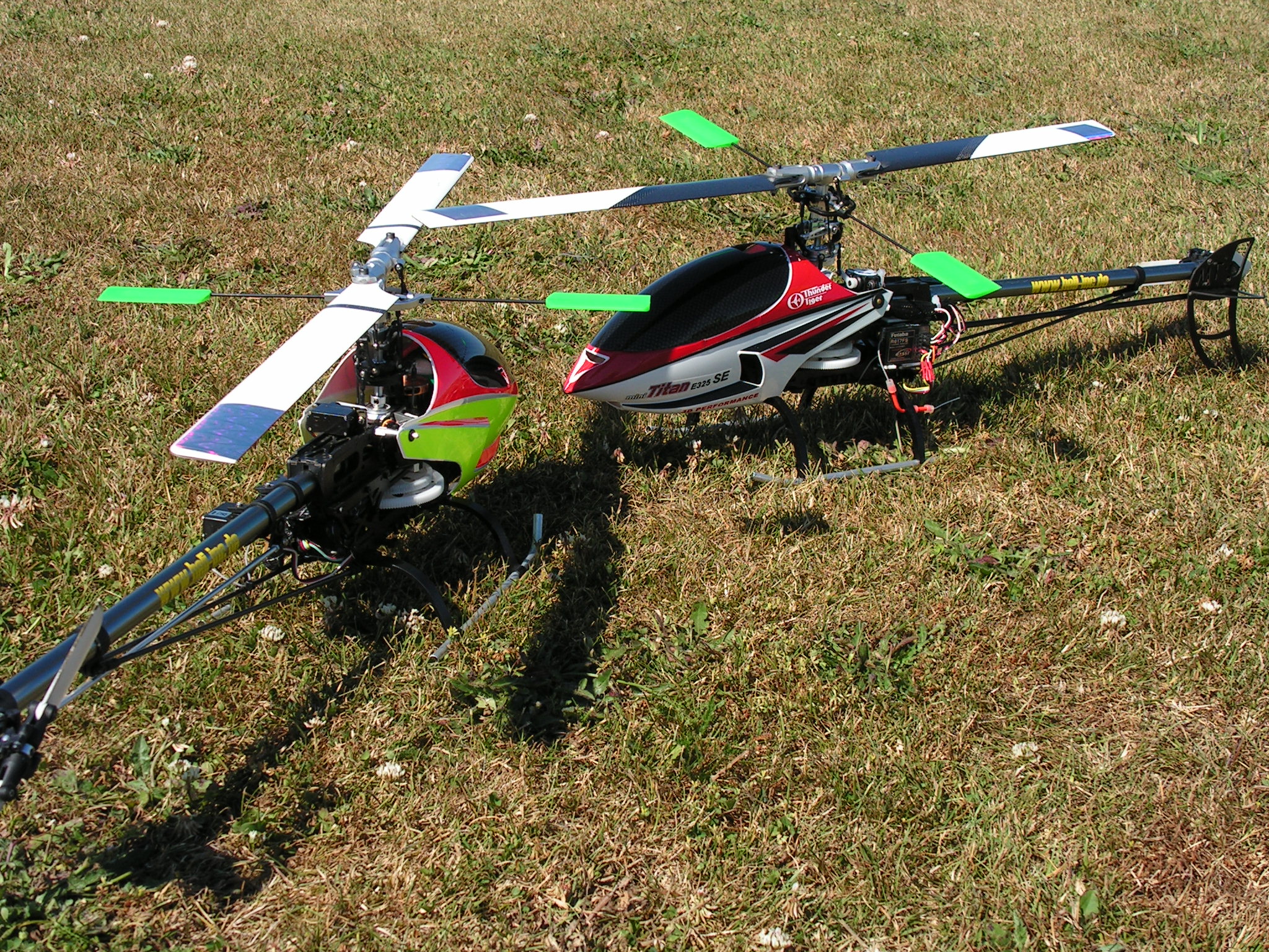

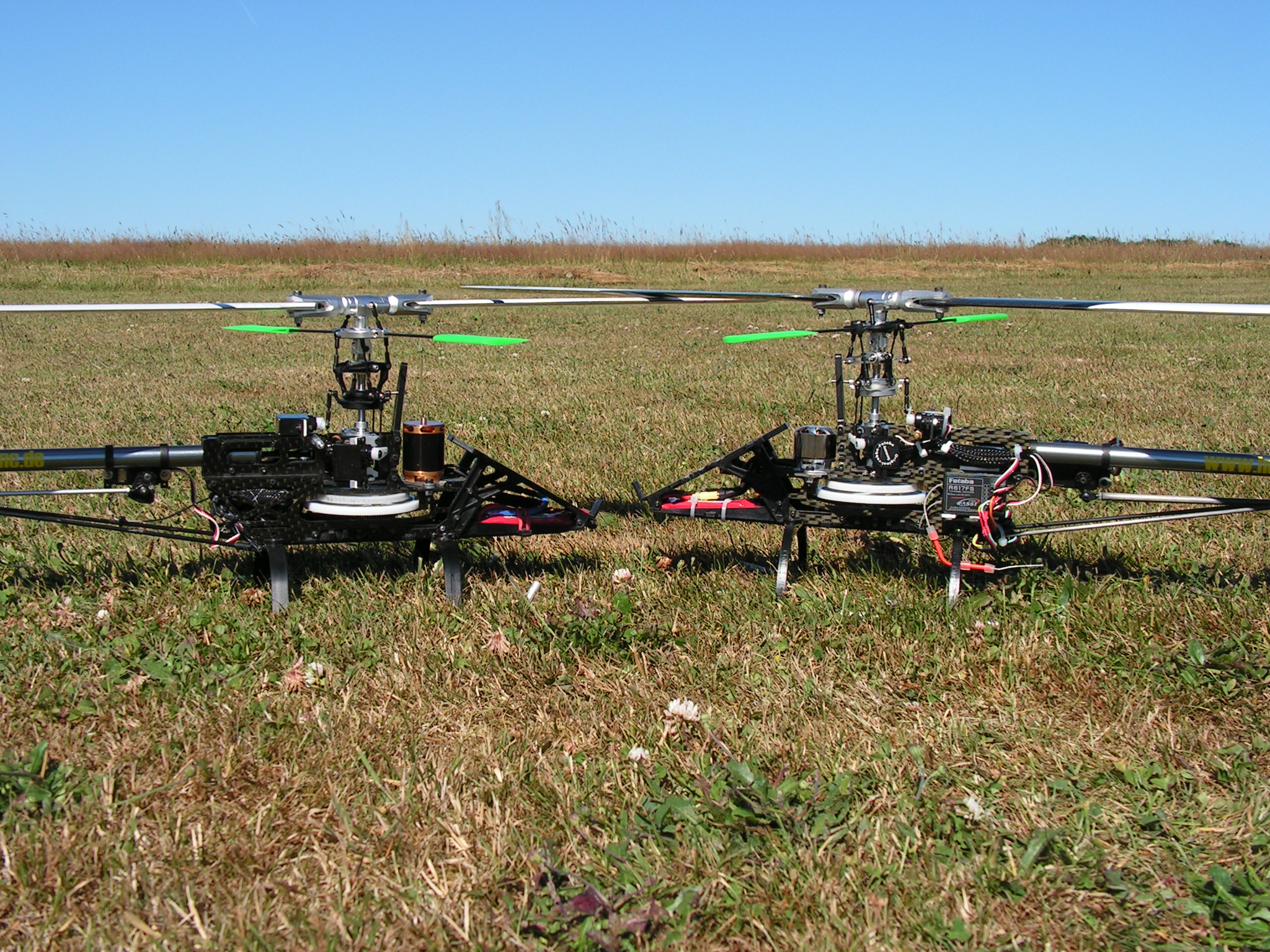

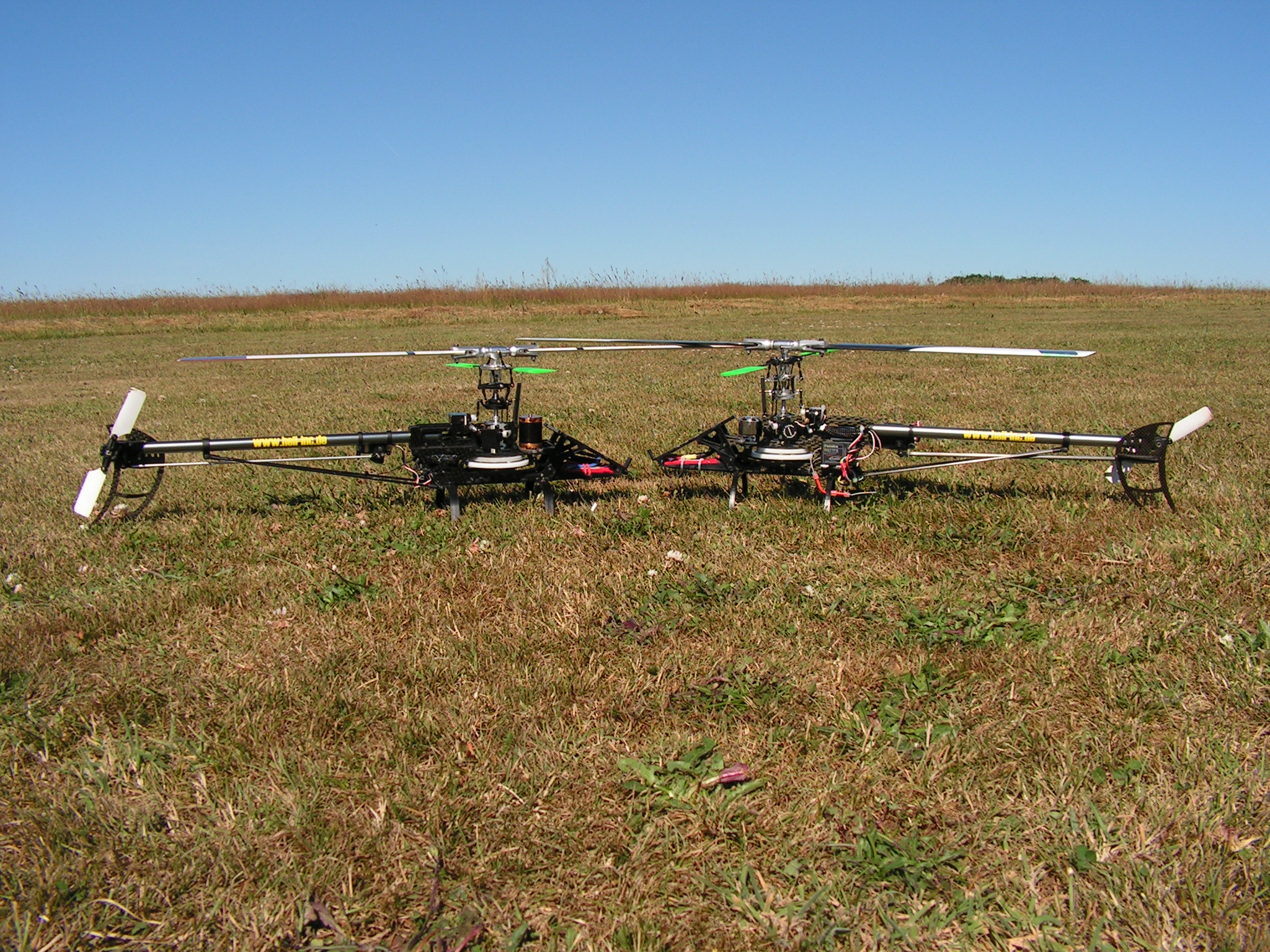

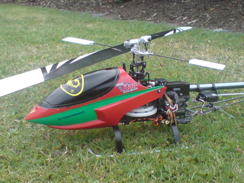

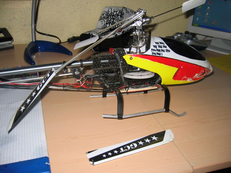

das Chassis hat mitlerweile jede Menge Flüge (so an die 200) und einen weiteren Crash hinter sich.
Diejenigen, die in Schmoldow waren haben sicherlich meine Rollen in die Sonne mit anschließendem *kawumm* mitbekommen.
Ich bin mal wieder, wie immer, mit voller Drehzahl eingeschlagen.
Am Heli waren erstaunlich wenige Teile kaputt, HZR, Heckrohr, HRW, BLW, LG krumm, Haube bisschen kaputt, HRW und BLW Lager und zu guter Letzt, wie fast immer ein LG Halter von der Bodenplatte. Das Chassis hat wie gewohnt den Crash schadlos überstanden.
Am nächsten Tag gings dann weiter, dabei sind noch ein paar Bilder von meinem und Tino's MT entstanden.

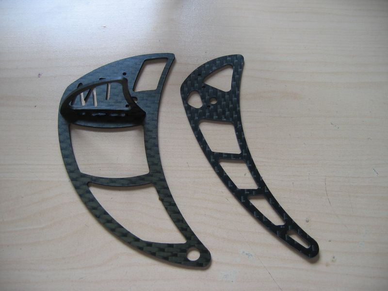

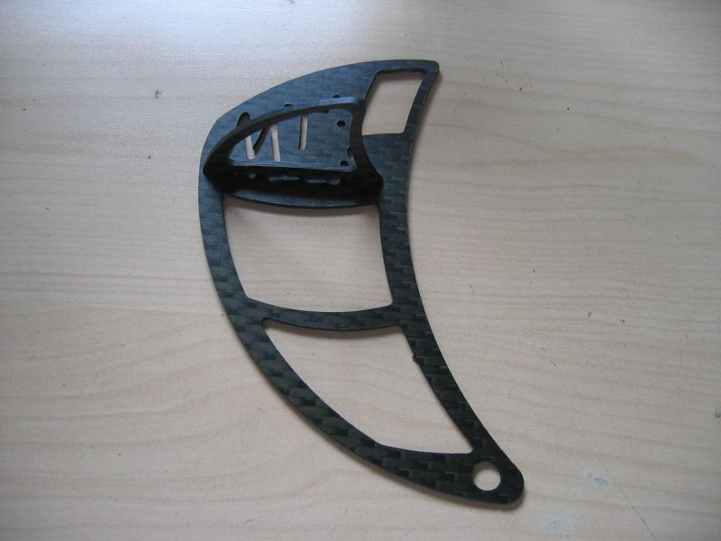

So Leute,
Tino und ich haben wieder mal was neues für euch !!

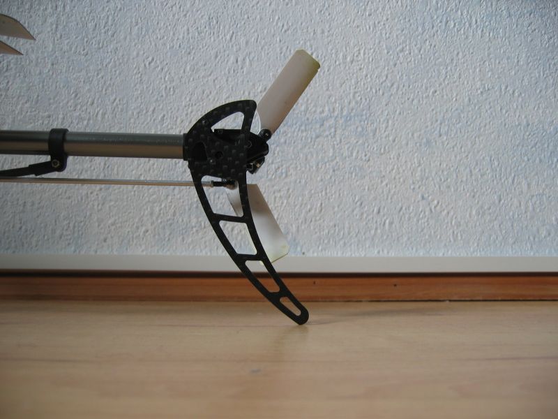

Viele mochten ja die breite Heckfinne nicht so, jetzt gibt es auch was für euch ! Eine echt schicke kompakte Heckfinne, die einfach nur scharf aussieht !
HIer nochmal die Große:
Heckfinne alt.jpg (51.76 KiB) 571 mal betrachtet
Und hier die Neue:
Groß und Klein.jpg (55.26 KiB) 573 mal betrachtet
So sieht sie dann fertig montiert aus:
neue Heckfinne.jpg (511.67 KiB) 572 mal betrachtet

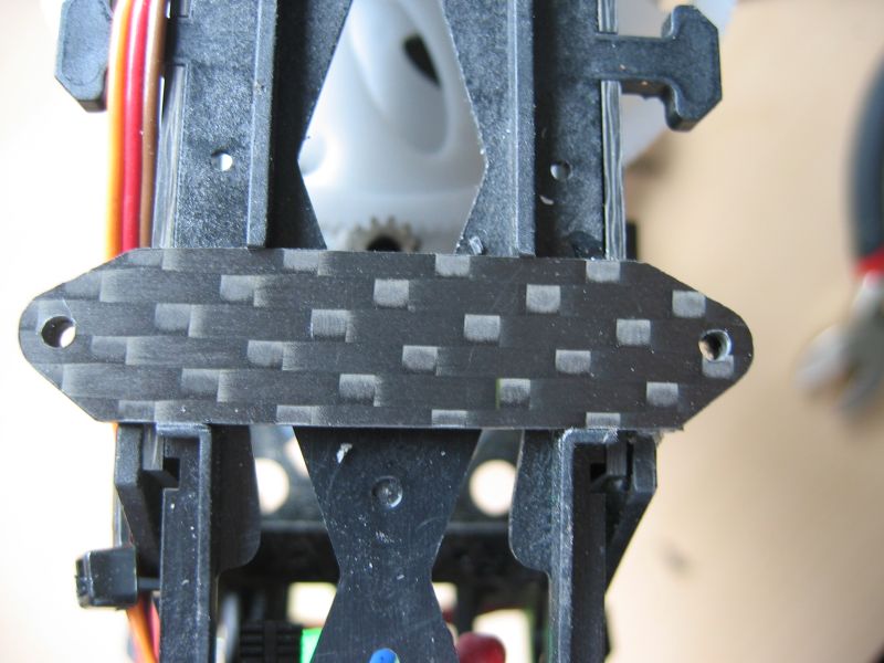

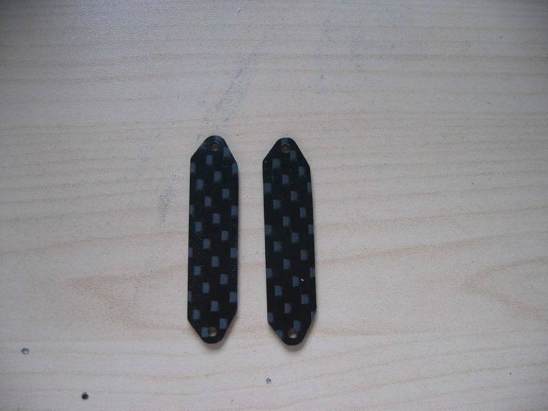

Desweiteren gab es bei mir und einigen andren immer "Probleme" mit der Bodenplatte, beim Einschlag haben die LG Halter gerne mal nachgegeben. Auch da hat sich Tino was einfallen lassen. Kleine CFK Verstärkungen, die dem Ganzen einen viel besseren Halt geben, die Plättchen passen saugend in die Ausfräsung vom Chassis und werden dann einfach mit der Schraube zwischen LG und LG-Halter gehalten.
LG Halter.jpg (48.21 KiB) 1256 mal betrachtet
Hier dann mal aufgelegt :
Bilder im eingebauten Zustand sind sinnlos, da man von den Verstärkungen so gut wie nichts mehr sieht wenn das LG angeschraubt ist, lediglich die LG-Halter sind dicker.
