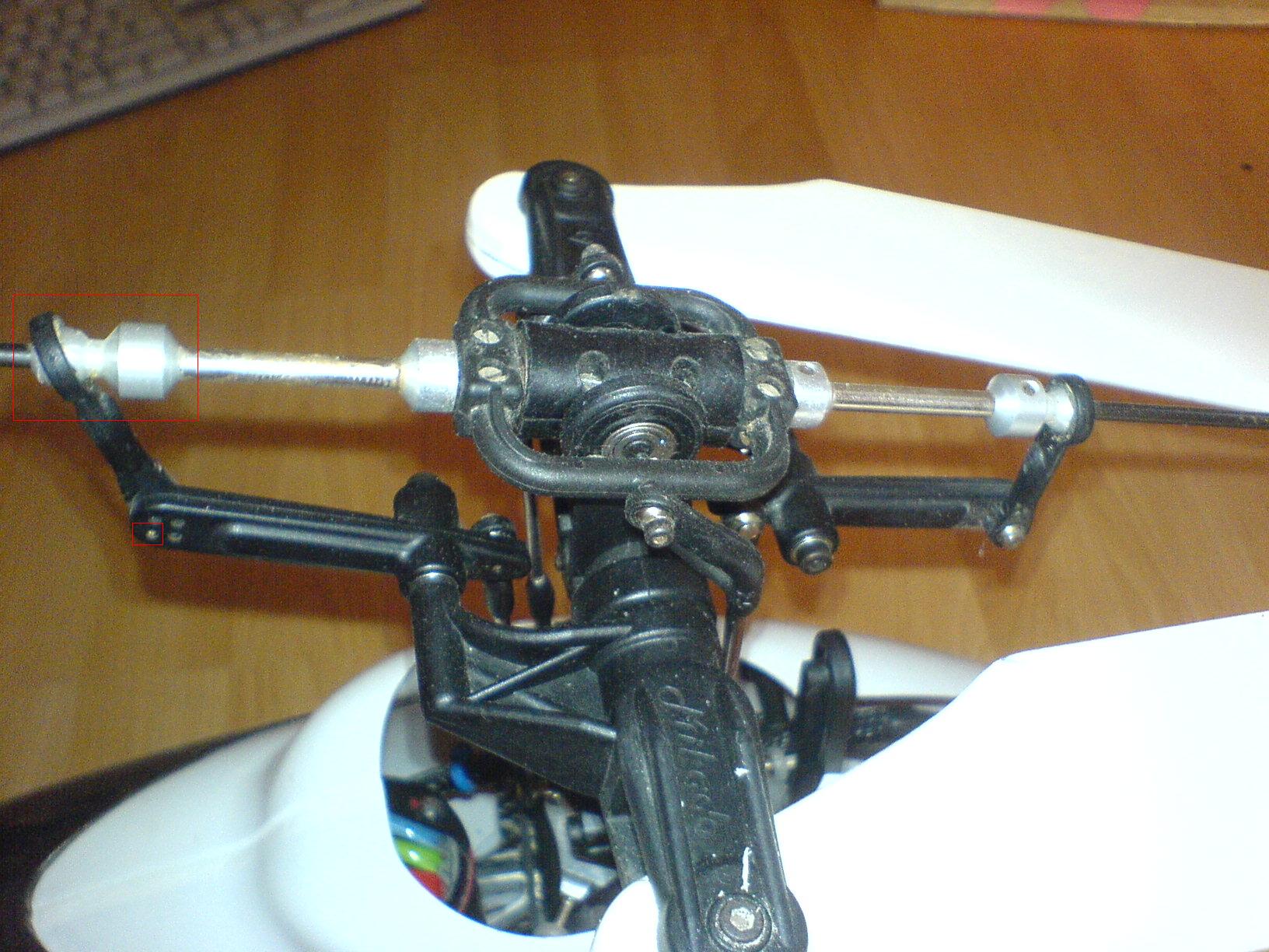

Wenn ich den Kopf mit dem von meinem Logo500 vergleiche ist mir ein unterschied aufgefallen. Ich dachte immer der wäre identisch, oder ist der logo10 falsch zusammengebaut?
hoffe man erkennt es auf den Fotos...

Die Kugelköpfe auf der Paddelstange lassen sich in beide Richtungen montieren ;)
Also prinzipiell doch kein Unterschied.

der kopf vom l10 ist falsch zusammengebaut ...
gruss, roland
