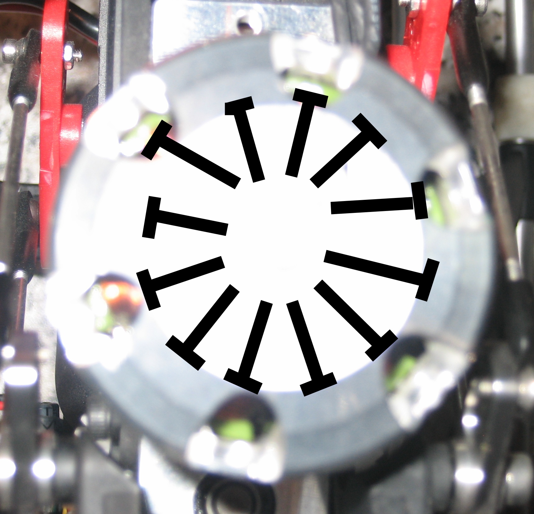

Ich habe keine Ahnung wie man die Pole zählt. Man findet im Netz auch keinerlei Infos zu dem Motor. Bei Flying-Hobby steht, er habe 10 Bearings, aber ich glaube nicht dass der 10 Kugellager hat?!?
Ich habe mal ein Bild vom Motor gemacht und die Wicklungen die man erkennt angedeutet. Und ich sehe da 12 solche Wicklungen.

Ich habe meinen Motor mal zerlegt und in der Glocke sind 20 Magnete. Wenn immer 2 Magnete einen Pol ergeben (also NNSSNNSS usw.) dann ergibt das 10 Pole.

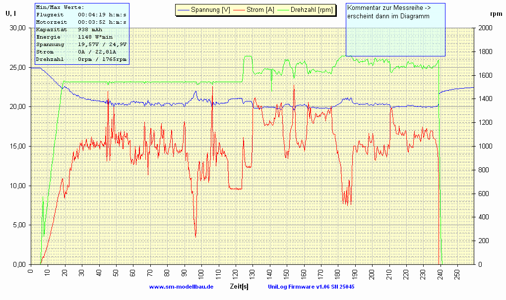

Okay hier nochmal:
jetzt 23er Ritzel und Regleröffnung 60%
Die 1544 rpm stimmen nicht da ich vergaß den Getriebefaktor im Unilog neu einzugeben. Wie ich auch erst gerade bemerkte kann man das nicht nachträglich neu berechnen lassen sondern das wird so aufgezeichnet.
Das entspricht aber 15285 Motor-rpm / neue Untersetzung 9,49:1 macht 1610 Kopfumddrehungen.
Ich werde mir wohl mal noch den 20er Freilauf holen, oder gleich so einen Z20-Motor bei dem man auch ein paar genaue Daten dazu hat...
ab 125 Sekunden habe ich auf STUNT-Flugphase geschalten mit 80% Öffnung, da sieht es dann nicht mehr so konstant aus...
Was mich aber auch bedenklich stimmt, dass die Akku-Spannung so doll in die Knie geht. Die Akkus haben erst 15 Flüge.
- UniLog Diagramm 2) U, I - rpm vom 18.05.2008.gif (47.04 KiB) 1373 mal betrachtet
80% reicht dem Jazz nicht, siehst ja selber. Was sind das für SLS Lipos? Die normalen oder schon GX oder ZX?astra16v81 hat geschrieben:Okay hier nochmal:

Also muss bei STUNT noch mehr als 80% rein?
Die Akkus sind GX 2200mAh 20/30C mittlerweile gibt es ja nur noch die ZX
Hab auch noch 2x3S GX mit 3600mah, sind wirklich nicht die tollsten Zellen. Die ZX gehen da deutlich besser, allerdings haben meine auch noch nicht wirklich viele Zyklen drauf. Wie gesagt, du brauchst ne Öffnung zwischen 60 und 70% erst dann hält er die Drehzahl anständig wenn Motor und Lipos mitspielen.astra16v81 hat geschrieben:Also muss bei STUNT noch mehr als 80% rein?

der erste Teil sieht gut aus...die Öffnung solltest du beibehalten, aber ich denke, mehr Drehzahl kann der Motor in Verbindung mit den Akkus einfach nicht halten. Dafür scheinen beide zu schwach zu sein.
