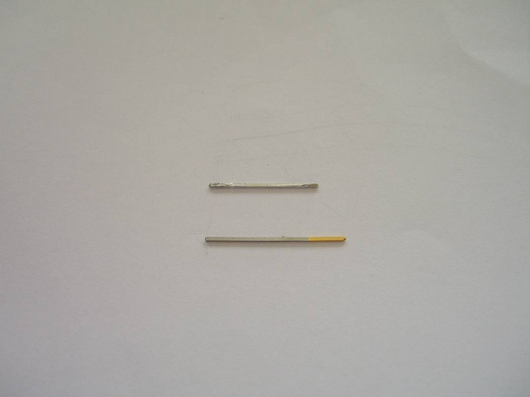

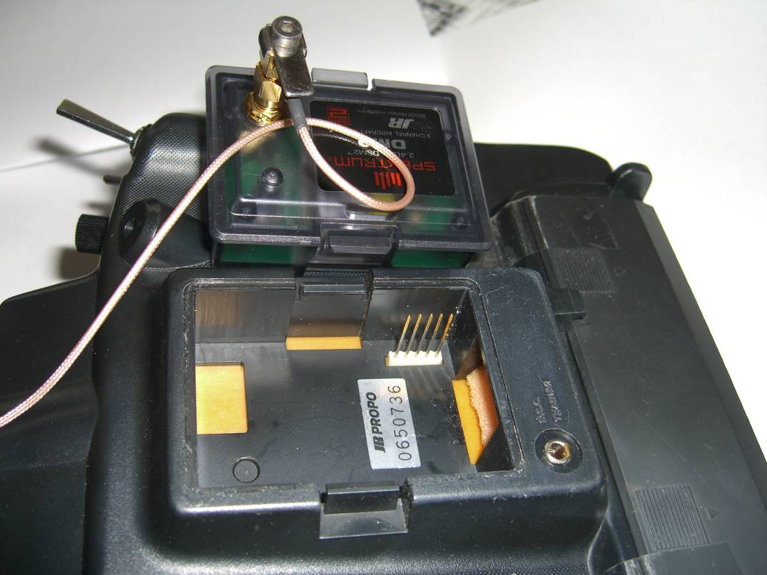

ich habe durch Zufall entdeckt, daß auf dem 2G4 Modul in meinem X3810 ADT Sender die Sendebereitschafts LED erlischt, wenn man das Modul berührte !
Die Kontaktstifte im Sender sind zu Kurz !!
Man sollte die 5 Kontaktstifte gegen längere ( ca. 22 mm ) unbedingt austauschen !
Sonst droht der Absturz, weil der Sender plözlich nicht mehr sendet, was mir Gott sei Dank noch nicht passiert ist.

- Originalstifte waren in meinem Sender 18 mm lang und es müssen 22 mm rein ! !
- CIMG3716_1.jpg (26.1 KiB) 225 mal betrachtet
- CIMG3713_1.jpg (82.81 KiB) 228 mal betrachtet

und das hat die Firma Spektrum vorher nicht gemerkt? *Kopfschüttel*

sonst bin ich mit dem Spektrum-Modul für meinen X3810 ADT sehr zufrieden
