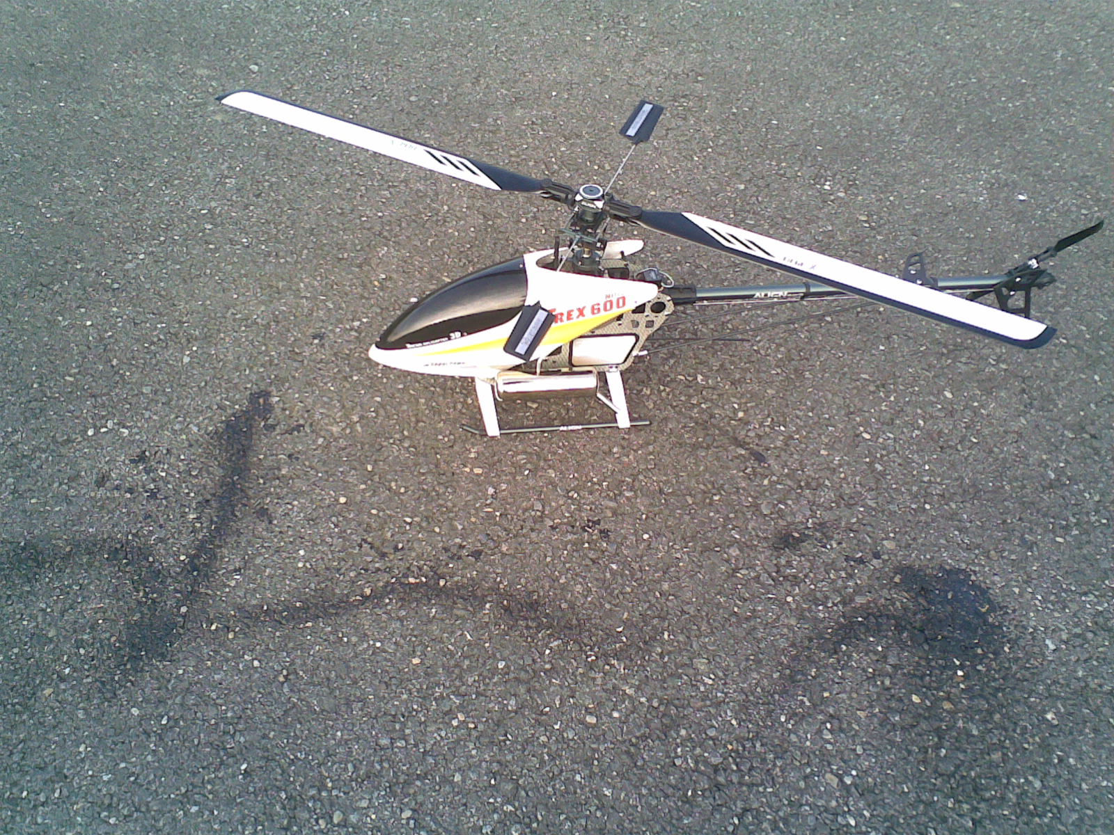

Ok hab vorhin kurz gestänge, Servoweg, Servo auf Karries und verschiedene Modes kontrolliert. Vergaser sitzt bombenfest. Auch die Anlenkun zum Vergaser!
Dann nochmal alles gepackt und raus auf die Strasse (war im Industriegebiet).
Motor lief wieder problemlos an. Standgas sehr schön. Dann mal Drehzahl erhöht bis kurz vor Schwebepitch...und genau das selbe wieder (das im Schwebemodus). Dann nochmal im Normalmodus versucht...wieder nichts.......doch daaaaan....hab ich bemerkt dass der Auspuff vörmlich spuckt....und zwar reichlich!!! Also schnell mal an der grossen Schraube zack zack 5 Knacken nach innen und den Rexy bisserl trocken gelegt. Nochmal versucht und DZ stieg schon mehr an, doch da kam immernoch Öl à mass raus!!!
Hab mal en Pic mit dem Handy gemacht: So sah es nach ca 5min Standgas, und ein wenig Schweben (10cm über dem Boden) aus!!
Also am Vergaser stimmt definitiv was noch nicht!!!
Marc
Marc

hmmm...
Sieht aus, als würde der Motor zu fett laufen. Hast Du mal die Gemischschraube ganz rein gedreht und dabei gezählt, wie weit sie geöffnet war? Auch die Motortemperatur wäre interessant.
Eher unwahrscheinlich aber leicht zu prüfen: Vielleicht ist die Spitze von der Gemischschraube abgebrochen und lässt sich deshalb nicht mehr richtig einstellen. Eichfach mal ganz rausschrauben und dachsehen, ob sie noch ganz ist. Verbogen sollte sie natürlich auch nicht sein.
Andere Vergaserdefekte, bei denen das Gemisch fetter wird fallen mir eigentlich nicht ein - normalerweise magert das Gemisch eher ab, wenn was kaputt ist (Nebenluft, verstopfte Kanäle etc.).
Grüße,
Georg
Grüße,
Georg

So heute hatte ich mehr Zeit zum tüffteln....
War aufm Platz. hab mal den OS 50 gemäss den angaben im Heliwiki nach Doc Tom eingestellt (1 Umdrehung und 4 Knaggen auf) gestartet, warmlaufen lassen und AuRo eingeschaltet (Motor stellte nicht ab), also hab ich das Gestänge verlängert und Gaskurve entsprechend angepasst. (AuRo hat gefuntzt).
Dann mal ans Schweben...war immernoch zu fett! Hab dann nochmal 2 und später nochmal 2 und dann nochmal 3 zugedreht....und jetzt passt eigentlich recht gut. Motordrehzhal um 1800 U/min, schöne Rauchfahne und Motortemperatur von Hand gemessen an Kurbelgehäuse war angenehm.
ÜBRIGENS..... hab warscheinlich den Grund für meinen Absturtz gefunden!!!! Hab in der Wiese in dem Bereich in dem der Rex angefangen hat zu zicken meinen verlorengegangen Akkucontrollen gefunden! Der ist warscheinlich abgefallen (von den Vibs die Lötstellen gerissen) und dann sind die beiden Kabel mit sicherheit zusammen gekommen --> Kurzschluss aufm Empfänger --> Adiöööö!!!
Marc

Das heisst, die Gemischschraube ist jetzt weniger als eine Umdrehung geöffnet? Ich kenne zwar den O.S. Motor nicht so gut aber das scheint doch sehr wenig zu sein.
Behalte auf jeden Fall die Temperatur im Auge. Solange die im Grünen Bereich ist, dürfte eigentlich nichts passieren. Zur Sicherheit kann ich Dir einen Helitron Temperaturfühler empfehlen - der speichert die max. Temperatur im Flug.

danke fleischwolf für den Tip. ja werde die nächsten Flüge mit Sicherheit noch mehrere Augen auf den Motor und die Temperatur werfen.
Die Idee mit der Schraube ganz herausschrauben und die Spitze kontrollieren gefällt mir, werde ich wohl demnächst tun.
Den Monitor zur Aufzeichnung der Höchstemperatur hab ich schon mal bemerkt wie du den einem empfohlen hast.
Marc
