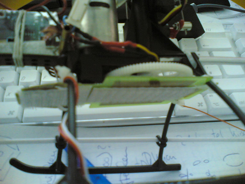

Michael Oleschkewitz hat geschrieben: Gibt es eine vernünftige Möglichkeit den Lipo zu befestigen? (zeichnung oder so
Ich habs so gemacht: duenne Leiterplattenplatine zurechtgeschnitten, klettband unten hin, mit Kabelbindern festgemacht, auf Lipo Klettband, fertig. Hält wunderbar und schützt das HZ.
