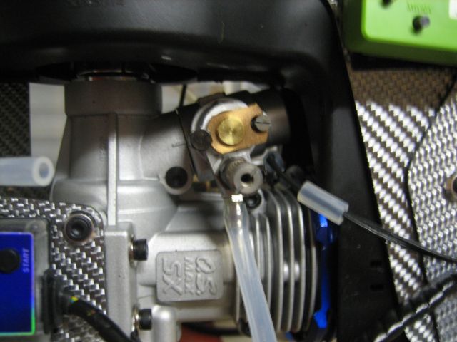

wie weit hast Du Leerlaufschraube jetzt nach rechts (mager) gedreht. Bild ?

Danke für die schnelle Reaktion! Bild mach ich morgen. Hab aber die Leerlaufschraube nur sehr wenig bewegt. Das Problem hat aber vorher schon angefangen.

Beim abziehen vom Schlauch tourt er immer auf, weil er abmagert. Mach mal morgen das Bild und dann kannst Du sicherlich noch etwas magerer an der Leerlauf/Teillast gehen.

Hier mal das Bild von meiner Vergasereinstellung.
Der Motor ist bis jetzt immer super angesprungen. Hab wie gesagt nichts geändert. Das Problem ist, dass er sehr viel mehr Standgas braucht und trotzdem nur mit abgezogenem Spritschlauch startet.
Wenn ich das nicht mache springt er manchmal kurz an, geht aber gleich aus.

ok, etwas mehr zu (nach rechts) , dann passt es! ca. nochmal den selben Weg.

Hallo Sven
dreh mal deine Leerlaufgemischschraube auf ca 2Uhr (etwas weiter nach rechts im Uhrzeigersinn; nicht die Schraube mit den knacken) War bei mir genauso. Dann läuft dein Motor im Standgas zu fett.
gruß Gerd
