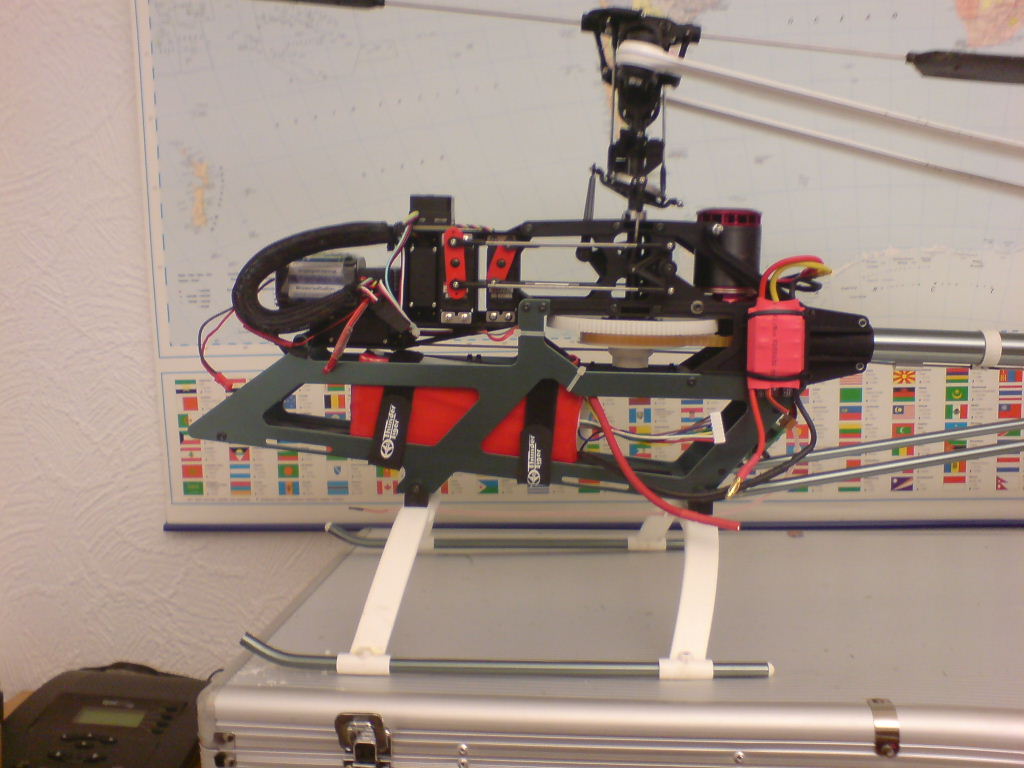

Hallo Leute,
habe mir für meinen "Akkuschrauber" :) jetzt Lipos im Format 160 x 43 x 57 bestellt. Im Bodenbereich des Chassis sind ja die Schlitze, um die Klettbänder durchzufädeln. Da mein Akku aber so kurz ist, kann ich nur das vordere Klettband nutzen und das alleine reicht nicht aus.
Das Problem müssten ja eigentlich alle haben, die ähnliche Akku-Formate verwenden.
Wie habt Ihr das gelöst?
Rolf

Hallo Rolf,
meine Akkus sitzen in der Mitte des Schachtes und ich mach sie mit jeweils einem Band vor und hinter der senkrechten Strebe in der Mitte fest. Mit dem Schwerpunkt hab ich so kein Problem. Allerdings fummel ich nicht durch die Schlitze im Boden sondern geh einfach um die Außenteile herum. Solange ich kein 3D mache sollte das reichen.
Kann man auch hier erkennen: http://www.rchelifan.org/ftopic39860-0-asc-45.html
Meine Kokams haben ca. 142 x 42,5 x 57 mm, also identischer Querschnitt, nur kürzer. Sollte mit deinen Akkus also kein Problem sein.
Gruß Ralf

Hallo Ralf,
habe ich mir jetzt mal angesehen. Bei mir klappt das aber so nicht, weil der Akku seitlich von den Aluseitenteilen abgedeckt wird, der scheint höher zu sein als Deiner. Im vorderen Bereich ist auch noch die Kufe im Weg - genau dort, wo sich ein Klettband anbieten würde.
Hm.....

Hi Rolf,
so ganz kann ich das Problem nicht verstehen, da dein Akku ja bis auf die Länge die gleichen Abmessungen hat wie meine Kokam.
Ich hab mal 2 Fotos gemacht wie das bei mir rein passt:
Die Bänder führe ich oben innerhalb des Rahmens durch, unten gehe ich einfach auußen rum.  Da ist noch jede Menge Luft, mit der Gewichtsverlagerung zu spielen...
Der Kokam ist noch einen Tick höher als deiner. Passt nur mit leichtem Kippen unter der Verstrebung beim Heckservo hindurch....
Gruß Ralf

Hallo Ralf,
danke für die Bilder. Aus dieser Perspektive sieht das so aus wie bei mir auch. Nur liegt mein Akku etwas weiter hinten (schwerer?), dadurch klappt das mit dem vorderen Band nicht so gut (Kufe im Weg).
Ich fand die Fummelei mit den Kletts so etwas nervig.
Aber es geht ja....
