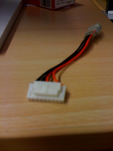

Ich habe mir einen JAMARA X-PEAK 220 mit INTELLI BALANCER von einem "Forumskollegen" gekauft.

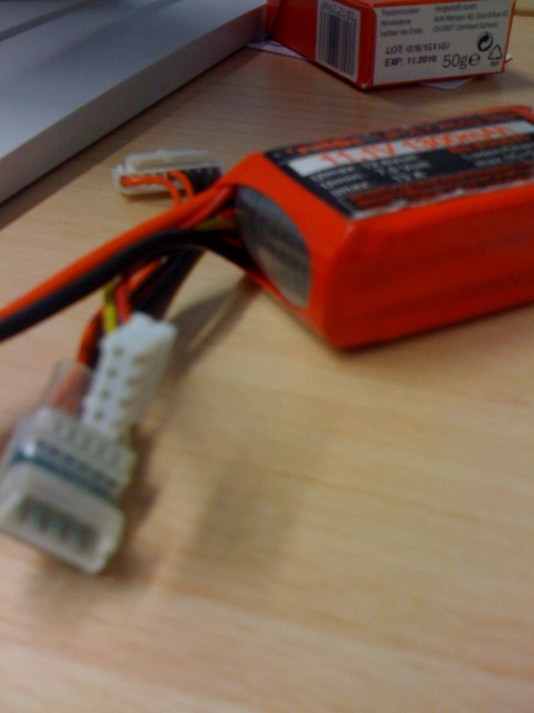

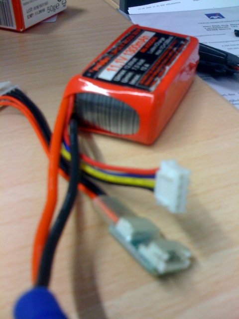

Ich habe 3SP1 Lipos von Robbe. So, nun habe ich schon 2 Adapter ausprobiert und irgendwie passt die Buchse nicht: beim ersten passte der Lange Stecker nicht an den Balancer und die Buchsen passten nicht, beim zweiten Mal (auch auf Bild) sind es wieder die gleichen Buchsen für die Lipos - passt also auch wieder nicht.
Wer kann mir bitte kurz helfen und sagen, was ich brauche (link zum rc-ty.de) wäre gigantisch ;-) oder aber ich mach was falsch bei der buchse, weil das schon mehrere gesagt haben, dass ich diese Buchse brauche.

Alexander dein Lipo hat einen JST-XH Blanceranschluss.
Das ist bei Robbe - Akkus allerdings nicht üblich.
Deine Akkus sind wohl "Original- China" Akkus vom Arttech Falcon.
Und Robbe klebt da wohl - wie auch bei den übrigen Arttech- Teilen einfach ihr Logo drauf.
Wenn du diesen Adapter noch zusätzlich dazwischenmachst sollt es passen.

für diesen Balancerstecker vom Spritti Akku brauchst du die Adapterplatine die es zum XPEAK dazu gibt - bei mir war die jedenfalls bei ;)
