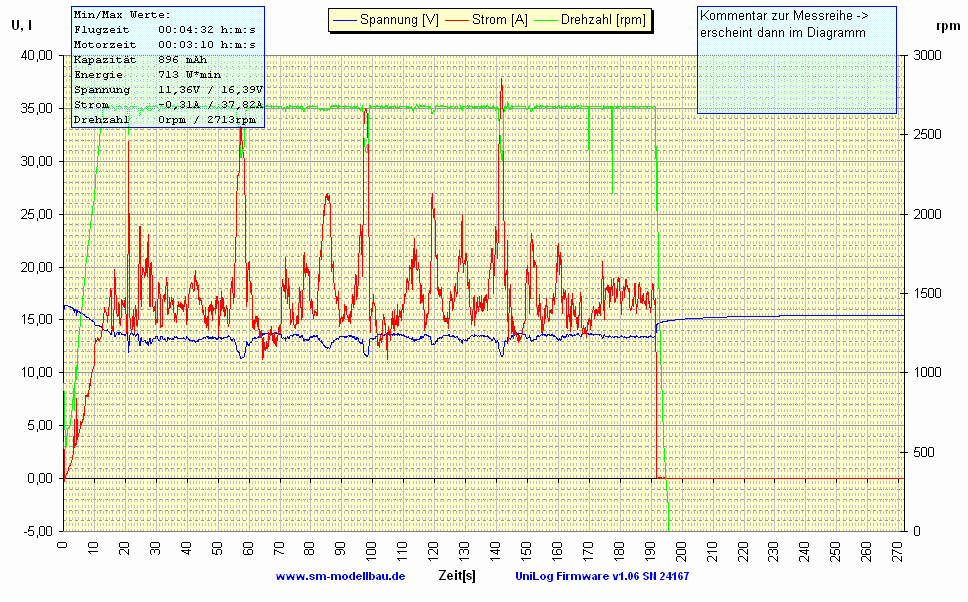

Also, schon mal danke für die Antworten:
Regleröffnung 70 bzw. 85 %
Mein Pitchbereich ist +-10°, am Pitch liegt es nicht, die Einbrüche sind nicht beim Pitchgeben. Anbei eine Logdatei, vielleicht hilft das ein wenig.
Geflogen mit 4s LiMn Akku und 450 F Motor, die Einbrüche bei Pitch sind ok aber die letzten beiden im Log sind die, die ich nicht verstehe...
