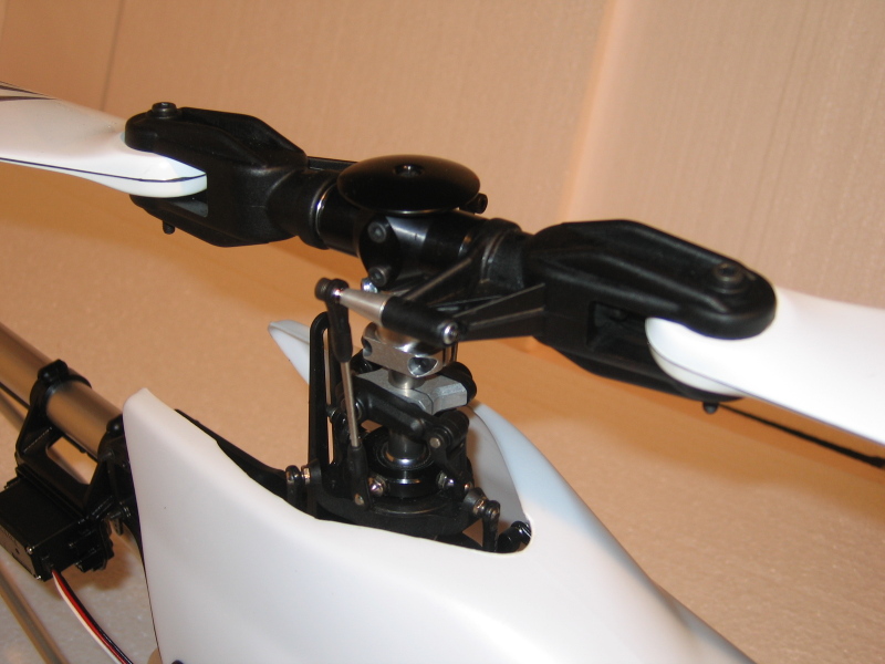

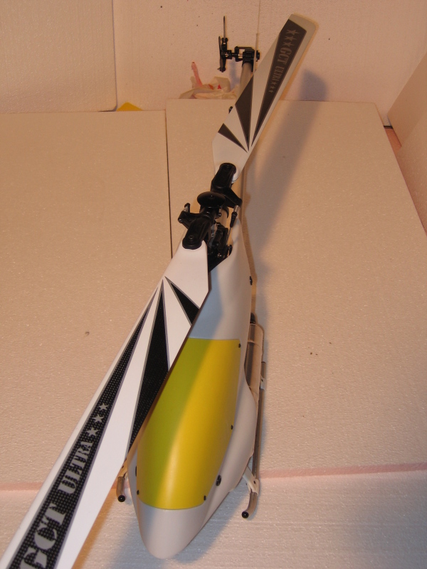

dann werde ich wohl mal basteln müssen. Aber nicht dieses WE ich will endlich mal wieder fliegen. Mich nervt schon das gebastel an meiner Extra.
Hatte ich eigentlich erwähnt das ich den V-Stabi Kopf vom Logo600 draufgebaut habe?
