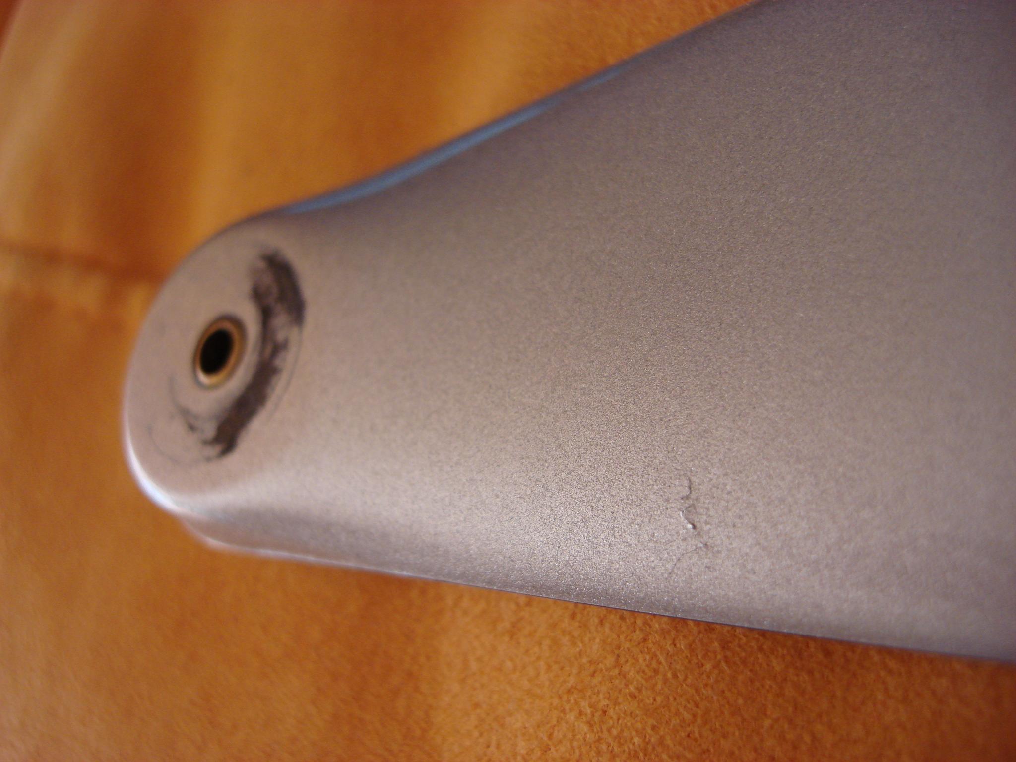

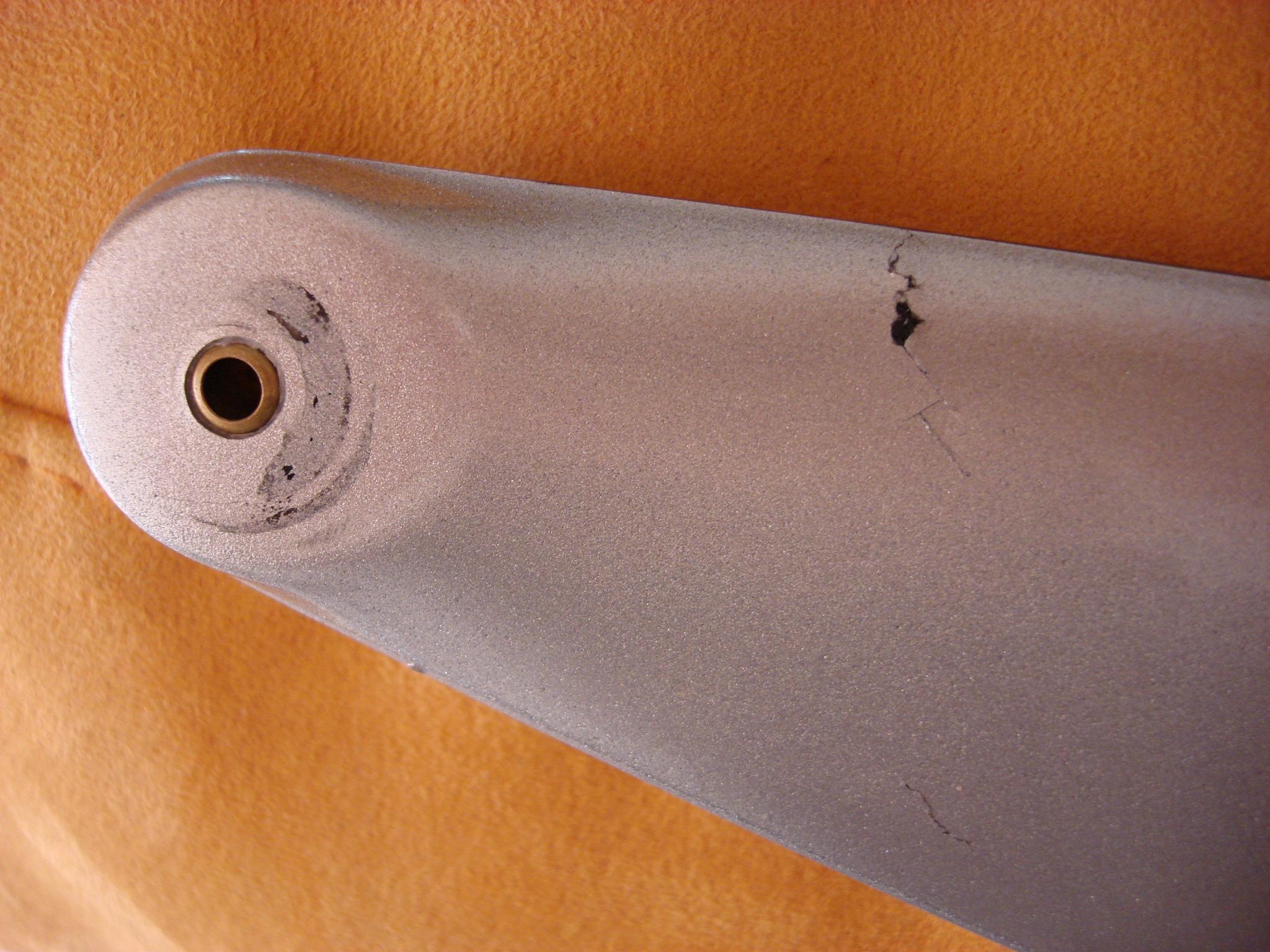

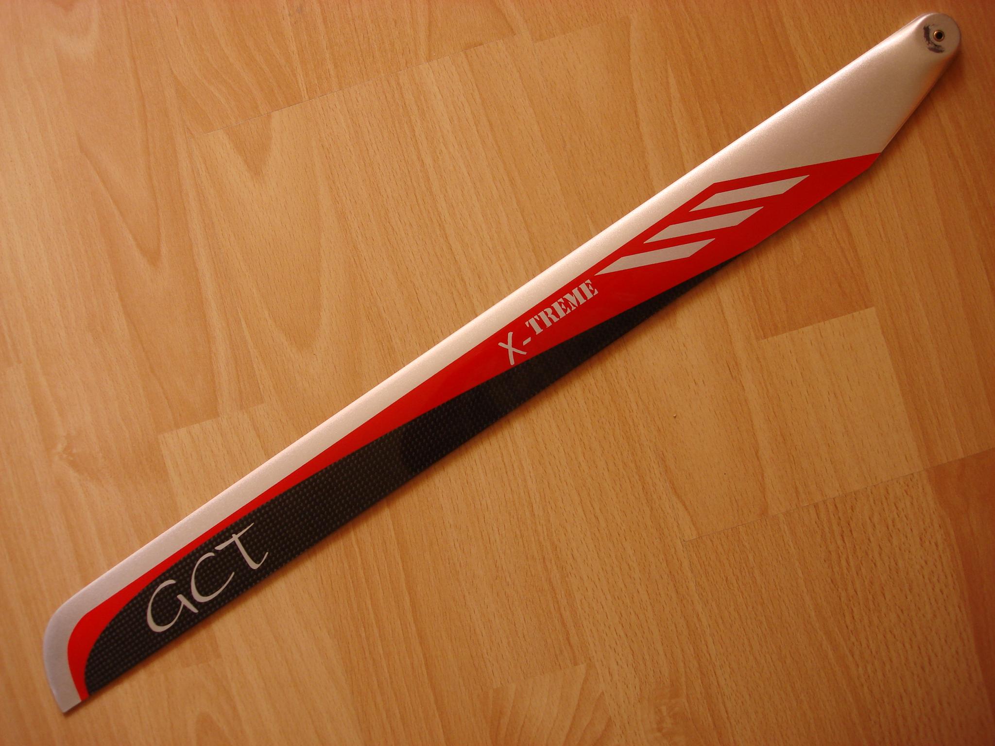

Hallöchen,
ich wollte einfach mal in die Runde fragen ob ihr mit diesen Blades noch fliegen würdet. Also schweben und leichtes hin und her eben.
ich hab diese in der Bucht ersteigert. Jedoch stand da nix von den Schäden drin und sie wurden als 1 mal geflogen deklariert, was ja wohl nur er Scherz sein kann.
Den Verkäufer hat ich schon angeschrieben was er sich dabei gedacht hat.
Aber wie gesagt, die Frage ist eben ob die noch gehen oder Schrott sind.
Gruss,Steffen

- ...die Oberseite.
- DSC08480.JPG (257.51 KiB) 1807 mal betrachtet
- ...die Unterseite.
- DSC08481.JPG (391.23 KiB) 1832 mal betrachtet
- ...das Blatt an sich.
- DSC08484.JPG (320.17 KiB) 1822 mal betrachtet

Sers!
Ich hoffe du kannst die Blätter zurückgeben!
Frechheit was da oft verkauft wird
Bei erkennbaren rissen so nah an der Blattwurzel würd ich die Blätter nur noch zum Farbe umrühren und dergleichen verwenden!
cu
Andi - der mal wegen eines fehlenden gewindes in der BLW von einem Blatt getroffen worden ist und weiß wie viel AUA das machen kann

hab unlängst irgendwo gelesen das man die röntgen lassen kann.. wäre vielleicht ne möglichkeit um auf der sicheren seite zu sein.
red aber nur was nach.. hab's nie selbst gemacht. aber vielleicht findest ja was dazu.
fliege übrigends die gleichen blätter am 90iger
sind toll wenn's ganz sind.
gruss trafic
gruss trafic

Rotorblätter MÜSSEN einwandfrei sein
alles andere ist Leichtsinn pur..
Entweder gebe die Blätter zurück oder nimm die zum Gulasch- oder Farbeanrühren - aber diese Blätter (Frechheit triffts wohl eher
) gehören NICHT auf einen Heli
Die haben definitiv einen Absturz hinter sich

Klar werd ich versuchen die zurückzugeben.
Hab über 40 für bezahl mit Versand. Für nen zehner mehr hätte ich auch neue haben können direkt von Blattschmied als Economy. Fehler im Lack sind mir lieber als im Material.
Klar is das ne Frechheit ohne Ende. Mal sehen was er antwortet. Bisher hatte er nur top Bewertungen im Profil.
Würd gern mal wissen ob er hier auch registriert ist...

Um noch das 1x geflogen zu eliminieren - so sehen Blätter nicht mal an der Blattwurzel aus wenn die ein halbes Jahr lang geflogen wurden und dauernd vor und nach dem Fliegen ein und ausgeklappt werden..
die haben definitiv schon extrem mehr flüge aufm Buckel...
*zustimm*
Er wollte wol schreiben - nur 1 mal abgestürzt...
cu
Andi - der hofft das du Dein Geld wieder bekommst!

Genau das selbe hab ich ihm auch geschrieben.
Sehen nicht mal annähernd so aus als ob sie nur einen Testflug hinter sich haben.

Ey,
Die Blaetter zu verwenden ist Lebensgefaehrlich. Sowohl fuer den Heli, als auch fuer den Piloten und allen anderen im Umkreis.
Ab in die Tonne damit, falls du sie nich zurueck geben kannst.

Jupp.
Und die ersten Ausreden waren dass die Blades von einem Kollegen sind und er die für ihn verkaufen würde.
...noch nicht mal den Ars... in der Hose haben um dazu zu stehen.
Naja ich weiss ja wo er wohnt...

hol Dir das Geld zurück, wenn es geht oder Du weisst, wo er wohnt
Nicht fliegen !!!!!!!!!!!!!!!!
Eine Frechheit. Habe hier im Portal bisher nur sehr gute Erfahungen gemacht.
Stefan
