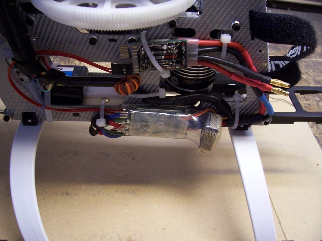

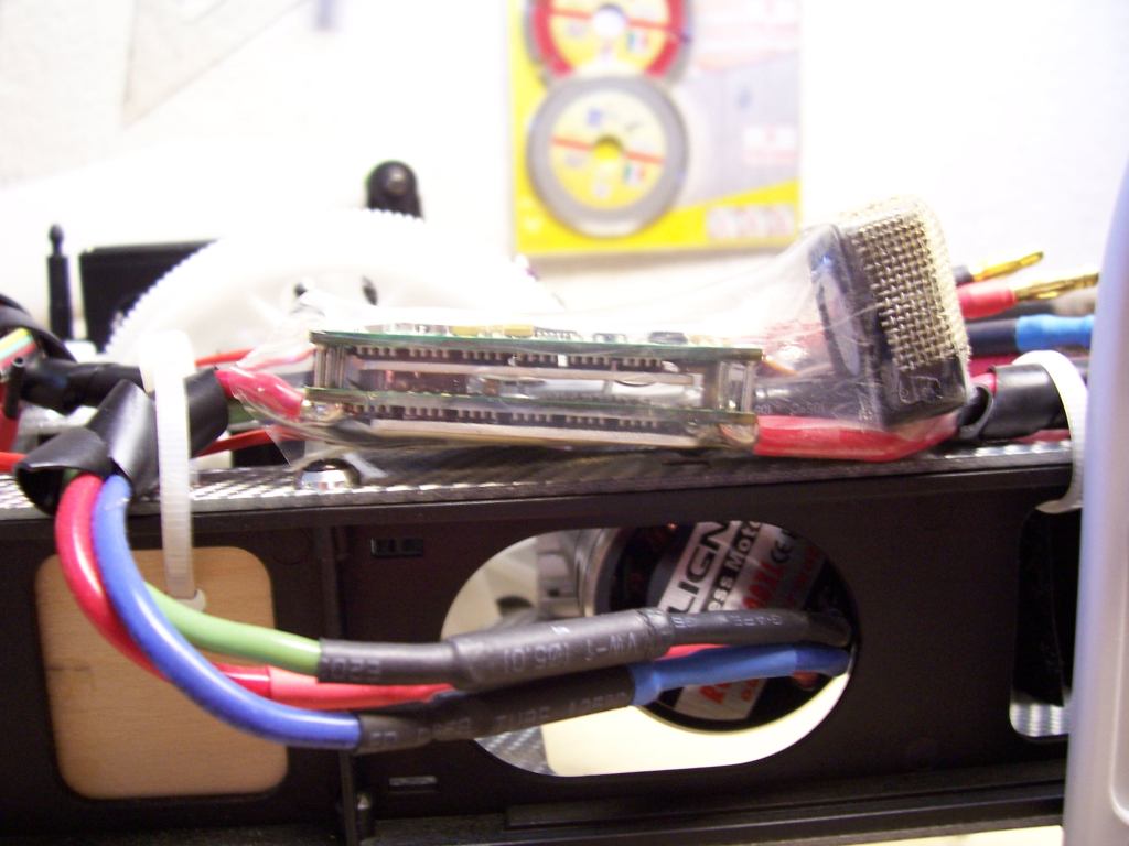

Hi Mucwendel,
schön, wenn das so geklappt hat. Glaub langsam, daß es am Heli mehr oder weniger kühlungstechnisch günstige Plätze gibt.
Hier ein paar Fotos meiner Lösung.
Am aufgeschnittenen Jazz ist sehr schön zu sehen, warum das Kühlen einer Seite nicht viel Sinn macht: der Jazz hat zwei Kühlkörper.
Mein nächstes noch zu lösendes Problem: jetzt, wo der Jazz angenehm kühl bleibt, muss ich mich mal um den Motor kümmern. Naja ... Orbit kommt demnächst an, der Align wird die paar Tage schon noch halten...
Tobias

- Regler_oben.jpg (100.31 KiB) 836 mal betrachtet
- Regler_unten.jpg (85.4 KiB) 827 mal betrachtet
