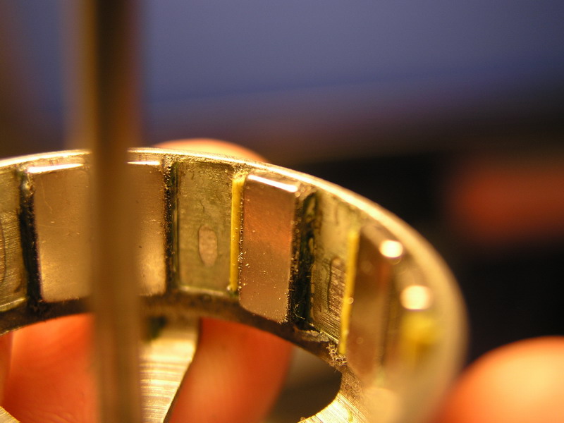

Ich habe damals den Motor incl. Rümpfe zu einem Super Preis testen dürfen .
Normalerweise zahlen Tester nichts !

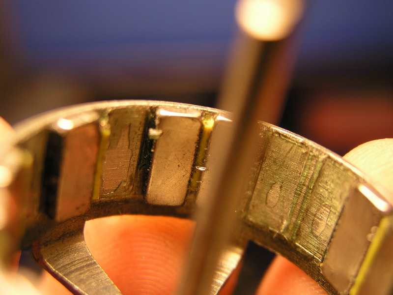

Gut Motor damals eingebaut und eigentlich für gut befunden , hatte noch keinen fertigen Rumpf .

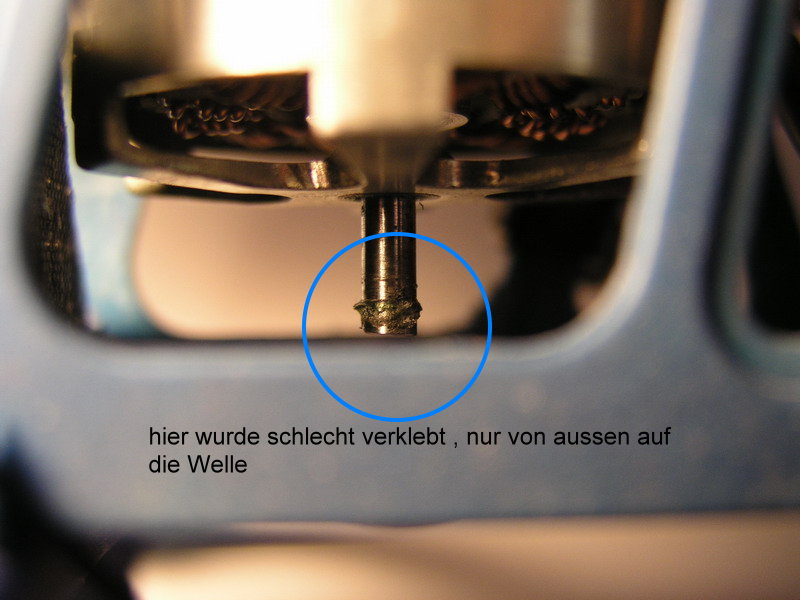

Spurlauf in der Hand getestet und Schwuppsss war die Welle raus (siehe Bild ) ... Ritzelfras!
Also Jochen angeschrieben , keine Antwort , er war verreist .... die kam dann anderthalb Wochen später . Aber keine Reaktion bezüglich der Welle .
Also Wellenkleber gekauft und die Welle wieder eingeklebt !
Weiter gestestet und gemerkt das der Motor wenig Leistung hat , wenn man mit Rumpf fliegt , Abfluggewicht 800 Gramm .

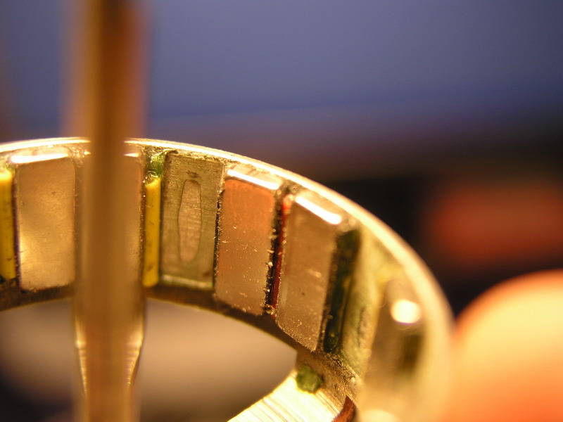

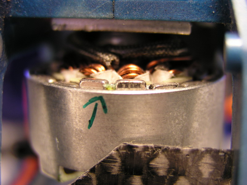

Nach einem Akku verschweben und testen sah ich wie div. kleine Magneten gelöst haben .
:wink:

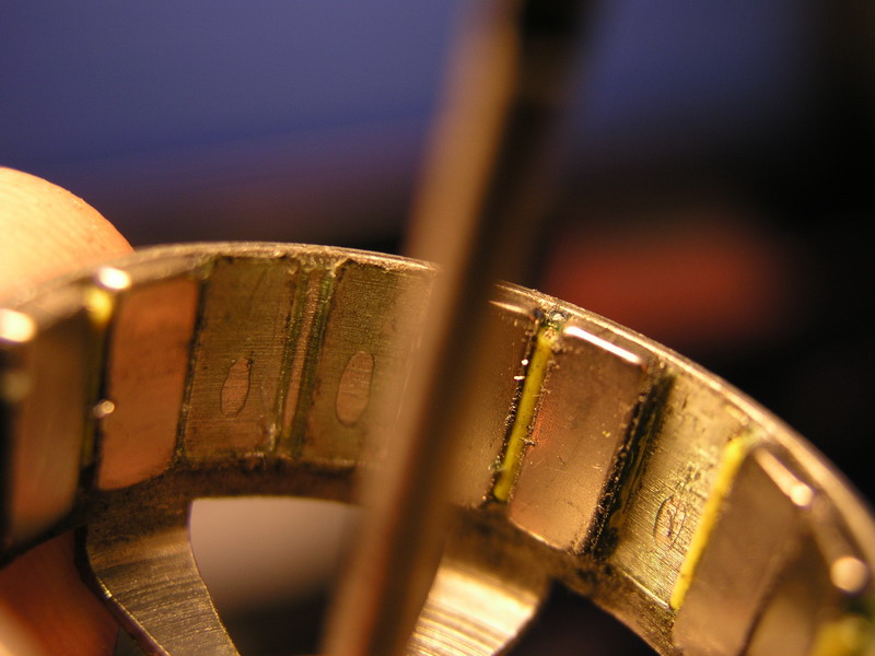

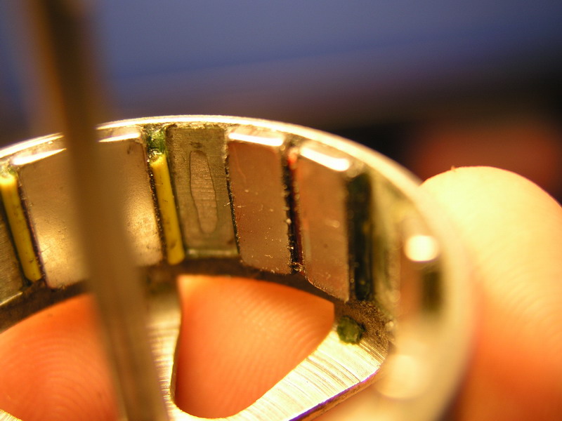

Motor ausgebaut und festgestellt das 8 Magnete ganz locker in der Glocke saßen sich schon nach oben rausgedrückt haben.
Man sieht deutlich da wo die Magneten jetzt fehlen deutlich Lufteinschlüsse in der Klebestelle.
So darf das nicht sein . Die Magneten selber waren auch nicht angeschliffen .

So hätte ich in Bielefeld nicht fliegen können , schrieb daher Frank Schwaab an mit der Bitte mir einen Motor zu schicken .
Nach wenigen Minuten kam Antwort ! Leider zur Zeit schwer lieferbar , aber nach er würde mir helfen und möchte den Motor gerne für mich überarbeiten .
Er hat ihn total überarbeitet , anderes Ritzel , anderen Draht und die Magnete sind richtig angeschliffen und richtig befestigt wurden .

Den Motor von Frank habe ich nun eingebaut und es war ein Unterschied von mindestens 30 %.... keine Einbrüche .. nichts !
