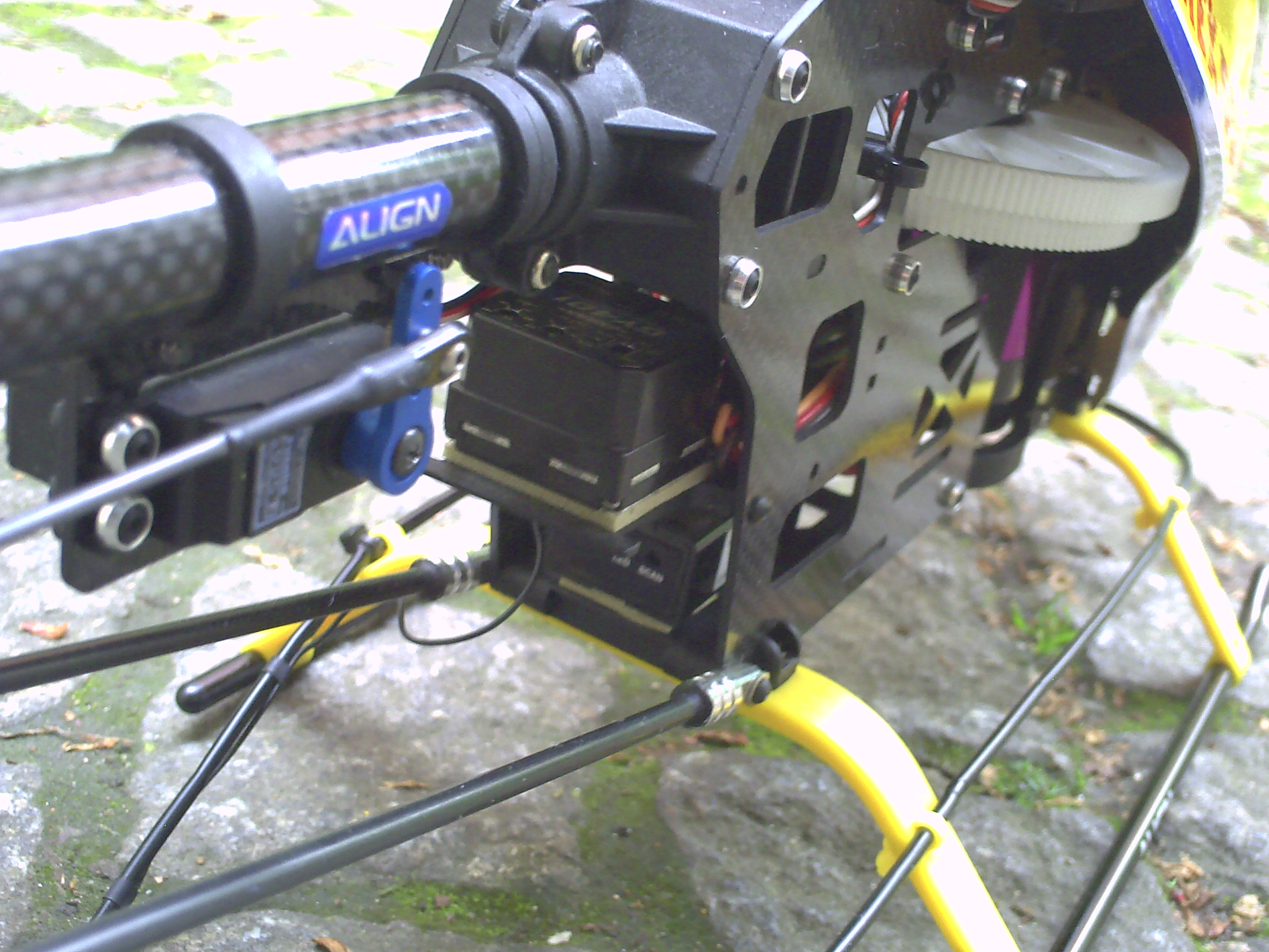

Beitrag von Michi K. »
Hallo
Ja da brauchst du 10cm Verlängerungskabel !!
Also ich hab meinen Gyro dort wo eigentlichen der Empfänger hin soll und der Empfänger sitzt unten auf der bodenplatte.
mfg Michi

Michi K.
Beiträge: 133
Registriert: 24.05.2008 08:47:31
Wohnort: Hof/Saale
Nein das stimmt nicht die Platte kannst leicht nach unten biegen ,und dan kommst an alles ran :thumbright:
und wenn der einmal eingestellt is brauch ich da eh nicht mehr ran
Gruß Michi

Michi K.
Beiträge: 133
Wohnort: Hof/Saale
Mit dem AC-3X das mag sein :lol:
So schaut das bei meinem Rex aus :wink:
