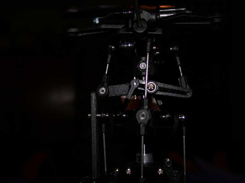

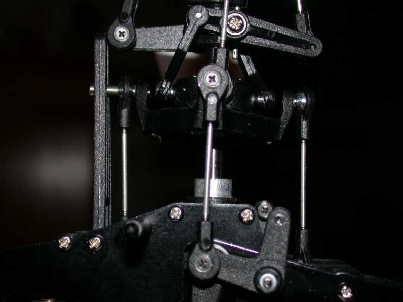

Hallo Leute,
habe meine X-400 zusammengebaut und stelle fest, das ein Arm (s.h. Bild) an der Taumelscheibenführung schleift. Das komische ist der andere nicht. :shock: :shock: :?: :?: :?:
Habe ich etwas verkehrt gemacht :?: :?: :?: :?:
Was kann ich jetzt dagegen machen. :?: :?: :?: :?: :?:
Dachte mir jetzt entweder ich schleife an der Führung etwas ab. Denn nach mehrmaliger Überprüfung habe ich keinen Fehler gefunden oder auch gesehen. :o :o :o
Dieter
Links schleift es
Links schleift es
ARK X-400 800x600 Bild 12.JPG (31.97 KiB) 955 mal betrachtet
Links schleift es
Links schleift es
ARK X-400 800x600 Bild 1.JPG (18.86 KiB) 949 mal betrachtet
Beitrag von helihopper »
irgendwie scheint mir die Geometrie am Pitchkompensator etwas merkwürdig.
Das muss so sein?
Kann ich bald nicht glauben.
Cu
panem
Beiträge: 392
Registriert: 18.08.2004 20:33:56
Wohnort: im Exil
Beitrag von panem »
Ich denke Du hast das Zentralstück des Pitchkompensators falschrum montiert. Dreh' es um, dann sollte es passen.
Hier gibt es ein paar hilfreiche Fotos:
http://www.x400tuning.com/build4.htm
Zuletzt geändert von panem am 14.06.2005 18:28:20, insgesamt 1-mal geändert.
Dieheli
Beiträge: 34
Registriert: 26.10.2004 20:29:22
Wohnort: 47249 Duisburg
Beitrag von Dieheli »
Hallo panem und helihopper,
was bin ich doch für ein Dummpatz :( :(
Danke panem habe es gedreht jetzt sieht es auch richtig aus. :roll:
Dieter
