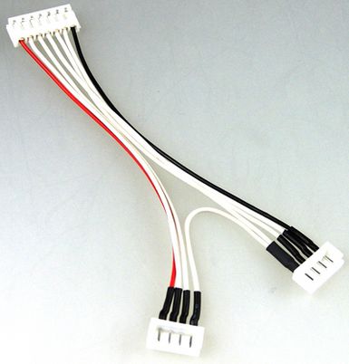

ich würde gerne wissen ob ich 3s Lipos in Reihe schalten und so 2 Akkus gleichzeitig laden kann. :?:
Ladegerät Jamara xPeak 220
Ballancer Robbe 12s Top Equalizer, No 8484
Ich stelle es mir so vor, dass ich die Akkus in Reihe schalte und die Ballancer Kabel auf Anschlüsse 1-4 und 7-10 stecke.

...hier mal ein Bild.
Den Adapter gibts auch fertig zu kaufen.
