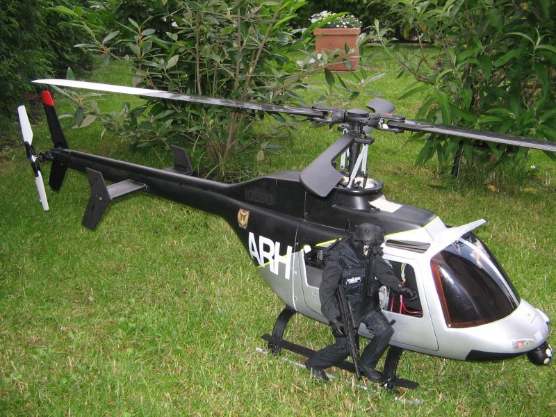

möchte auch meinen Jet Ranger Bell ARH Prototyp vorstellen.
Das ist das Original http://www.globalsecurity.org/military/ ... h-pics.htm.
Als Rumpf verwendete ich einen LowCost Rumpf vom Lindinger für die 30er Klasse.
http://shop.lindinger.at/product_info.p ... 200e4508cb
Als Mechanik kam eine gebrauchte Mechanik von ebay hinzu:
Caliber 3 mit 3152 Servos /Gy401 u. 9254 inklusive einem 36 kyosho Motor
Schalldämpder wählte ich ein Hatori (Riesenteil)
Der Rumpf wurde in guter Qualität mit Gelcoatbeschichtung reinweis geliefert. Aber ohne Anleitung und Kufengestell.
Aber kein Problem. Landegstell vom TREX600 genommen und passt.
Der Rumpf ist zweigeteilt.
Die Mechanik wird einfach mit dem Heckrohr eingeschoben und hinten mit Schaumstoff (Rohrisolierung aus dem Baumarkt)
fixiert.
Vorderteil des Rumpfes aufschieben ,ein paar Aussparungen für den Starter und den auspuff anbringen. Passt !
Kufengestell anzeichnen, Löcher bohren und festschrauben.
Probeflug wurde absolviert, funktioniert.
Dann noch Rumpf abschleifen (400er) damit er nicht mehr glänzt, details anbringen, und bewaffnet mit Tamiya Sprühlacken aus
der Spraydose den Rumpf zwei/dreimal lackiert.
Noch zwei Piloten (SWAT Zugriffsteam) bei Ebay besorgt.

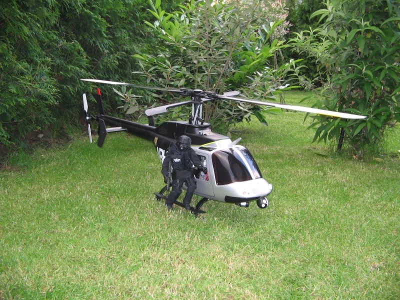

Und noch ein paar Bilder:
Bell ARH "Video Omnis"
#1 Bell ARH "Video Omnis"

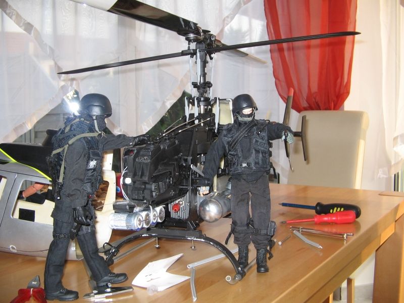

- SWAT Team bei der technischen Durchsicht
