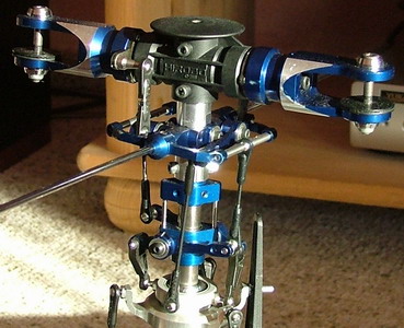

Jetzt ist er fast fertig, es fehlen nur noch wenige Kleinigkeiten :D
Der Kopf hat übrigens eine Delta- Anlenkung und lässt sich auch bei unruhigen Wetter gut fliegen.
Gruß Frank

hübsch hübsch, was ist eine Delta anlenkung?
Wie teuer war der SPaß?

@Basti : Delta 3 Anlenkung ist das Asymetrische anlenken der Paddelebene , um einen stärkeren Rückstelleffekt zu erhalten. Dadurch fliegt der Heli eigenstabiler , ohne viel Wendigkeit zu verlieren. Gerade im Schnellflug macht sich so etwas bemerkbar. ( Ob ich das mal richtig erklärt habe ? )
Preise: Bei Yannik war es günstig :D ,
Ich weiss es nicht ganz genau , aber der komplette Kopf , incl Pitchkompensator/ Mischhebel usw. wird sich auf etwa 150 € belaufen.

Die Anlenkung ist doch aber gleich wie bei dem orginal Kopf vom Rex oder täusche ich mich da???

Zusammenbau: Man muss bei der Paddelanlenkung aufpassen, das man die nichteloxierten Alustangen mit angeformter Kugel richtig herum einbaut. Zudem verschiebt sich durch die Deltanlenkung der Pitchweg von +/-12 Grad auf + 14/-10 Grad, man muss also die Blatthaltergestänge wieder neu einstellen.
Ich hatt beim Erstflug nicht daran gedacht ;) so das dann bei Vollpitch die Heckrotorleistung nicht mehr ausreichte.
Ansonsten war der Erstflug sehr unauffällig und angenehm.
Morgen, mit den jetzt wieder richtigen Pitchwegen wird es eh interressanter.
Gruß Frank

Ne, Richy
Die Anlenkung der Paddelstange ist um 1-2mm ausserhalb der Mitte, so das die Gestänge , die vom Pitchkompensator kommen, gerade laufen.
