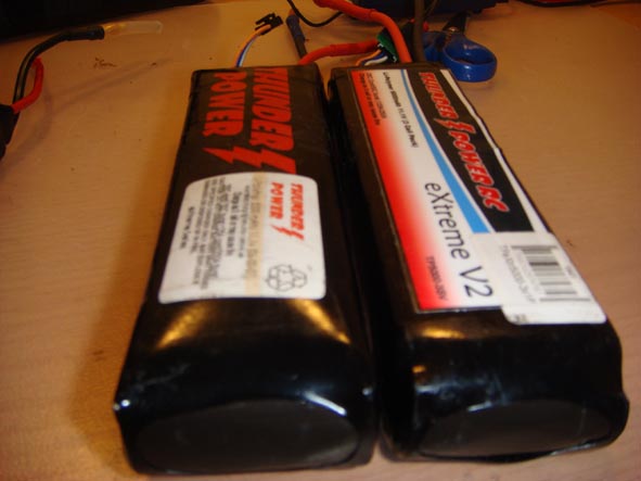

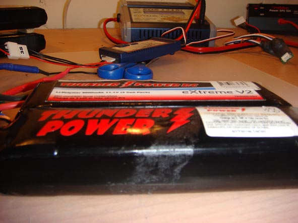

#5 Re: Akku gebläht?
@Bayernheli, ich verstehe deinen Hinweis nicht...
@3D, wie immer, deine Kommentare sind ein fundus an Weisheiten
Hier noch ein Foto, Akkus ist ca. 25 Zyklen alt, der Akku ist im 600er drin. Die Blähung ist ca. 1cm.

#6 Re: Akku gebläht?
tausch den aus.-.. sieht gefährlich aus... gruß Rambo

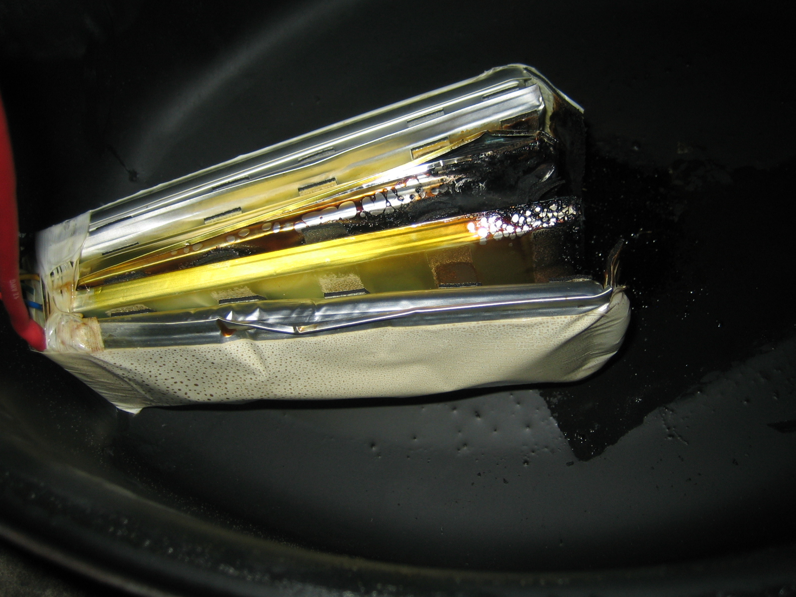

#7 Re: Akku gebläht?
Ganz klare Sache....
Auch wenn er noch geht, zu deiner eigenen Sicherheit und der des Modelles ganz schnell entsorgen. Wenn sich der Akku aufbläht kann die Ummandelung reissen dann kann das ganze, wenn Luft rankommt schön sprühen. Also weg damit.
Timo
P.S. Anbei ein Bild wie sowas dann aussehen kann
Timo
- IMG_0088.JPG (741.89 KiB) 630 mal betrachtet
http://www.smartshapes.de/
#8 Re: Akku gebläht?
scheisse, der akku ist wirklich nocht nicht alt... gehe mal ins fachgeschäft, evtl. können sie noch zellen retten. danke.

#9 Re: Akku gebläht?
ein lipo hat nun mal keine verpackung.@3D, wie immer, deine Kommentare sind ein fundus an Weisheiten
ich würde ihn auch einschicken.
thunderpower soll recht kulant sein.

#10 Re: Akku gebläht?
ich würde auch keine verschiedenen Akku-Typen in Reihe schalten!
Der extreme 3s Pack hat vielleicht eine Leerlaufspannung von 3,72 pro Zelle,
der andere V2 Pack ????????
Vielleicht haben Beide Packs unterschiedliche Zyklen,
das wär sehr schlecht bei Hohen Belastungen!
Also ich würde nie bei Hochstromanwendungen 2 unterschiedliche Packs in Reihe schalten,
weil, dann kann das schwächste Glied in der Kette Überlastet werden! ( Die Ersten Anzeichen
sind halt Aufblähen )!
Auf keinen Fall mehr Fliegen!
Frank
