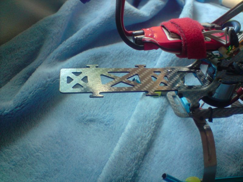

Das Ergebnis war, dass er mir eine neue Akkubrücke aus CFK gebaut hat, die er nach Absprache mit mir 40mm länger und mit einem

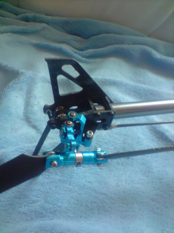

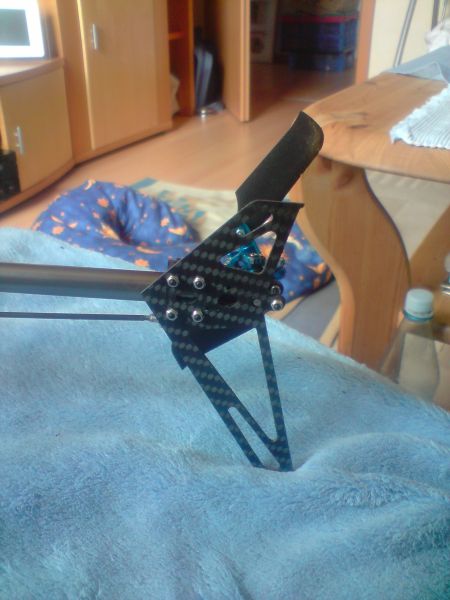

2. Akkuhalter versehen hat, so habe ich die Möglichkeit besser das Gewicht auszugleichen was mit den Kokam Akkus recht blöd war. Zum zweiten hat sich yogi meinem Heck angenommen womit ich nie richtig glücklich war, da es kommplett aus Alu viel zu schwer war um den Heli richtig aus zu gleichen und die Welle immer schnell krumm wurde, das Aluheck haben wir gegen das CFK Heck was für den 450 Rex ist ausgetauscht und mit Neopren Riemen ergänzt.
Die Flugeigenschaften haben sich in der Hinsicht verändert, dass ich nun echt klasse das Gewicht mit den Akkus ausbalancieren kann, das Heck steht jetzt viel besser in der Luft und war mit der Einstellung von DocTom auf Anhieb eingestellt. Mir ist aufgefallen, dass jetzt das Heck auch bei niedrigen Drehzahlen sehr gut in der Luft steht.
