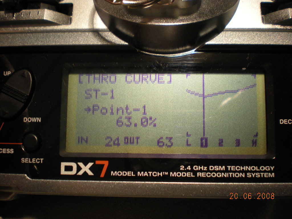

Zeig doch mal bitte ein Foto deiner Gaskurve.

Fotohandy?
Oder gib die Werte durch.

Sorry, hat etwas länger gedauert.
Meine Werte:
L=73% -5°Pitch
1=63% 0°
2=70% +5°
3=73% +7°
H=83% +10°
Meine Werte:
L=73% -5°Pitch
1=63% 0°
2=70% +5°
3=73% +7°
H=83% +10°

Ist das Bild aufgenommen worden bei 0 Grad Pitch? Sprich Pitchknüppel in der Mitte?
Weil dein Wert für 0 Grad Pitch müsste bei 2 eingestellt werden. Also bei Knüppelmitte.
