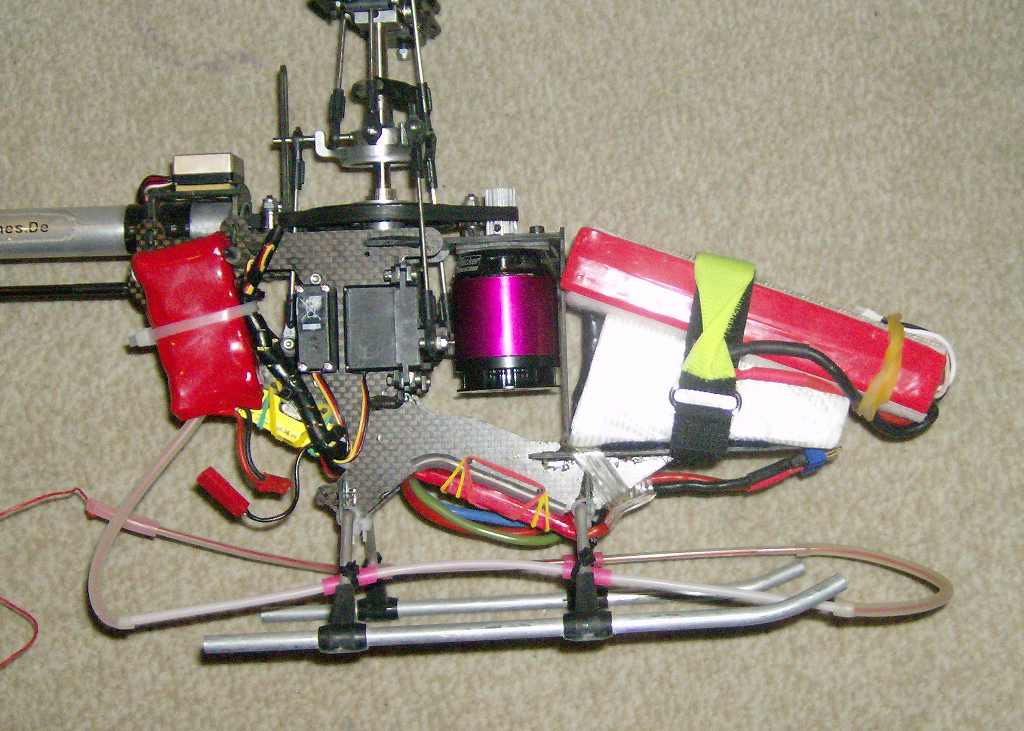

so "saugend" geht der Hacker rein - das sind 38mm...
Grüsse wolfgang (der sich natürlich - wenns passt - schon erbarmen würde so ein motor gebraucht zu nehmen - Porto sind auch nur 12€ - ein neuer Motor kommt da (umrum 80) sicher teuerer - hoffentlich)

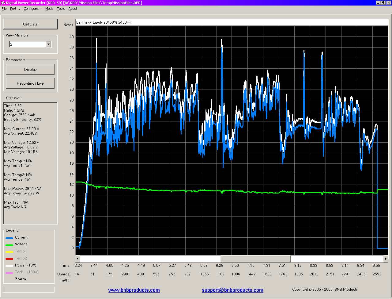

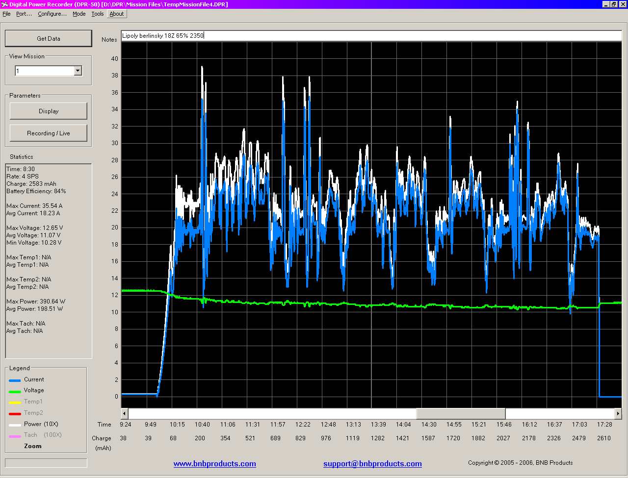

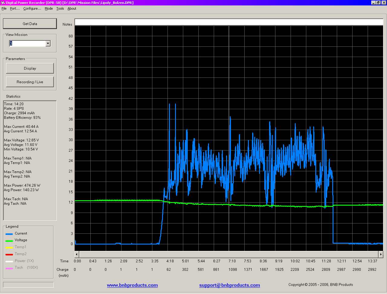

dilg hat geschrieben:Wolfgang, was fehlt denn dem A30? Lager,Magnete oder sich auflösender Draht?
Tja, wenn ich das wüsste.
nach deutlich über 350 flügen
werden meine ansprüche, was durchzug bei Voll-pitch-strecken angeht, auch höher
der Motor wird, trotz Leistungsdurchsatz in vergleichbaren Grössen, viel heisser als früher - was nicht nur am sommer liegt.
oder - habe die Blattschmieds wieder drauf weil die M-Blades ja S-Schlag haben - die ziehen scon mehr Strom.
Jedenfalls wird der Motor zZt (Logs vom Sa, 18er u 20er) für peaks um 400w viel zu warm - sicher über 60grad. habe noch alte Logs (anfang april - da wars auch mal warm..)
An dem7den Akkus liegts nicht, die brechen eigentlich kaum ein und machen für mich nicht den eindruck, am ende zu sein. sind auch m.e. eher wohltempreriert 40++ aber unter 50
samstag, 20Z, 2450+
samstag, 20Z, 2450+
samstag, 18er Ritzel, 2400
anfang april - 18Z, ca 2300 Kopf
Grüsse wolfgang

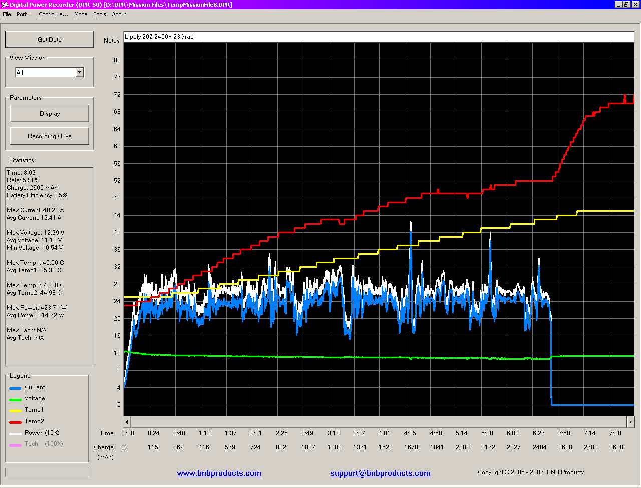

Habe heute morgen mal mit temp-sensor gelogged (23Grad Luft) - habe den Sensor in Motorschild direkt an die wicklung gestopft und hatte nicht im Kühlluftstrom gelegen.
erstaunlich: der Motor bleibt im Flug mit umrum 50grad annehmbar und heizt sich erst im Stand dann auf 70Grad auf.
Grüsse wolfgang
