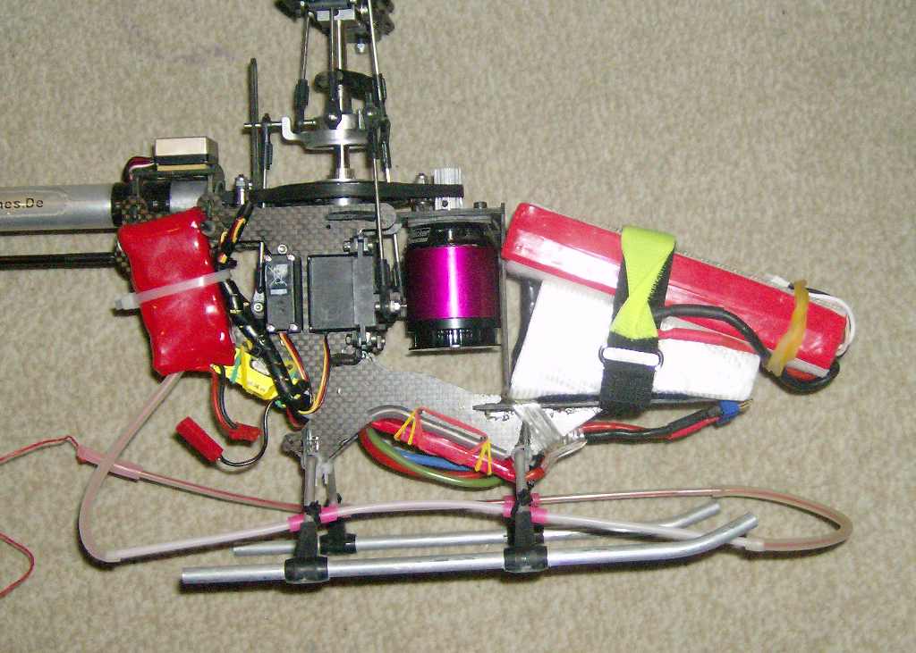

der hacker hat 177gr und einen Durchmesser von 38 - mehr als 45 werden glaube ich nicht reingehen, da werde ich aber dann ggf nochmal _genau_ messen.
Der mambo - gibts da einen Link?
Die UPMs sind halt rel wichtig, gibt (m.w.) nur Riemenräder 16 / 18 / 20 bei den 1100 geht 18 oder 20 für "Wunschdrehzahl" 2400++
Die Länge ist ziemlich egal, da sind gut 10cm Platz.
so "saugend" geht der Hacker rein - das sind 38mm...
Grüsse wolfgang (der sich natürlich - wenns passt - schon erbarmen würde so ein motor gebraucht zu nehmen - Porto sind auch nur 12€ - ein neuer Motor kommt da (umrum 80) sicher teuerer - hoffentlich)

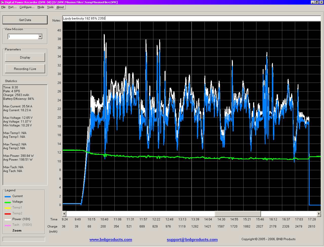

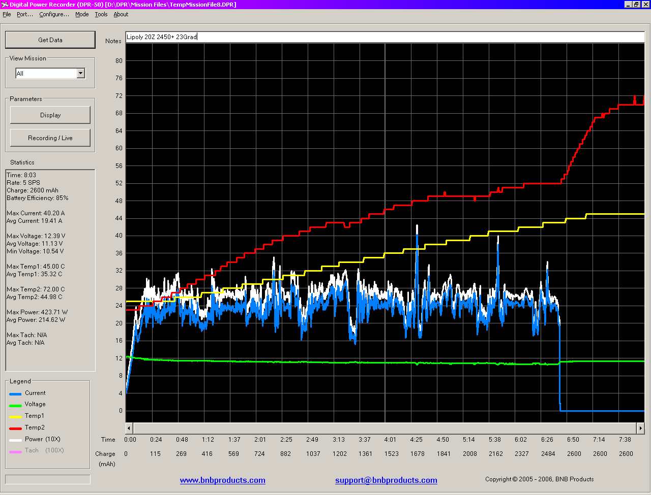

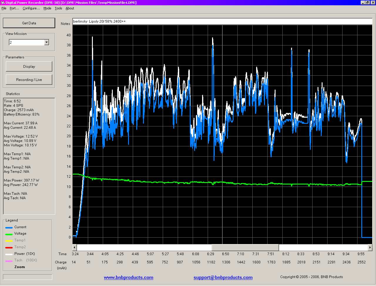

Jedenfalls wird der Motor zZt (Logs vom Sa, 18er u 20er) für peaks um 400w viel zu warm - sicher über 60grad. habe noch alte Logs (anfang april - da wars auch mal warm..)
An dem7den Akkus liegts nicht, die brechen eigentlich kaum ein und machen für mich nicht den eindruck, am ende zu sein. sind auch m.e. eher wohltempreriert 40++ aber unter 50
samstag, 20Z, 2450+
samstag, 20Z, 2450+
samstag, 18er Ritzel, 2400
anfang april - 18Z, ca 2300 Kopf
Grüsse wolfgang

Habe heute morgen mal mit temp-sensor gelogged (23Grad Luft) - habe den Sensor in Motorschild direkt an die wicklung gestopft und hatte nicht im Kühlluftstrom gelegen.
erstaunlich: der Motor bleibt im Flug mit umrum 50grad annehmbar und heizt sich erst im Stand dann auf 70Grad auf.
Grüsse wolfgang

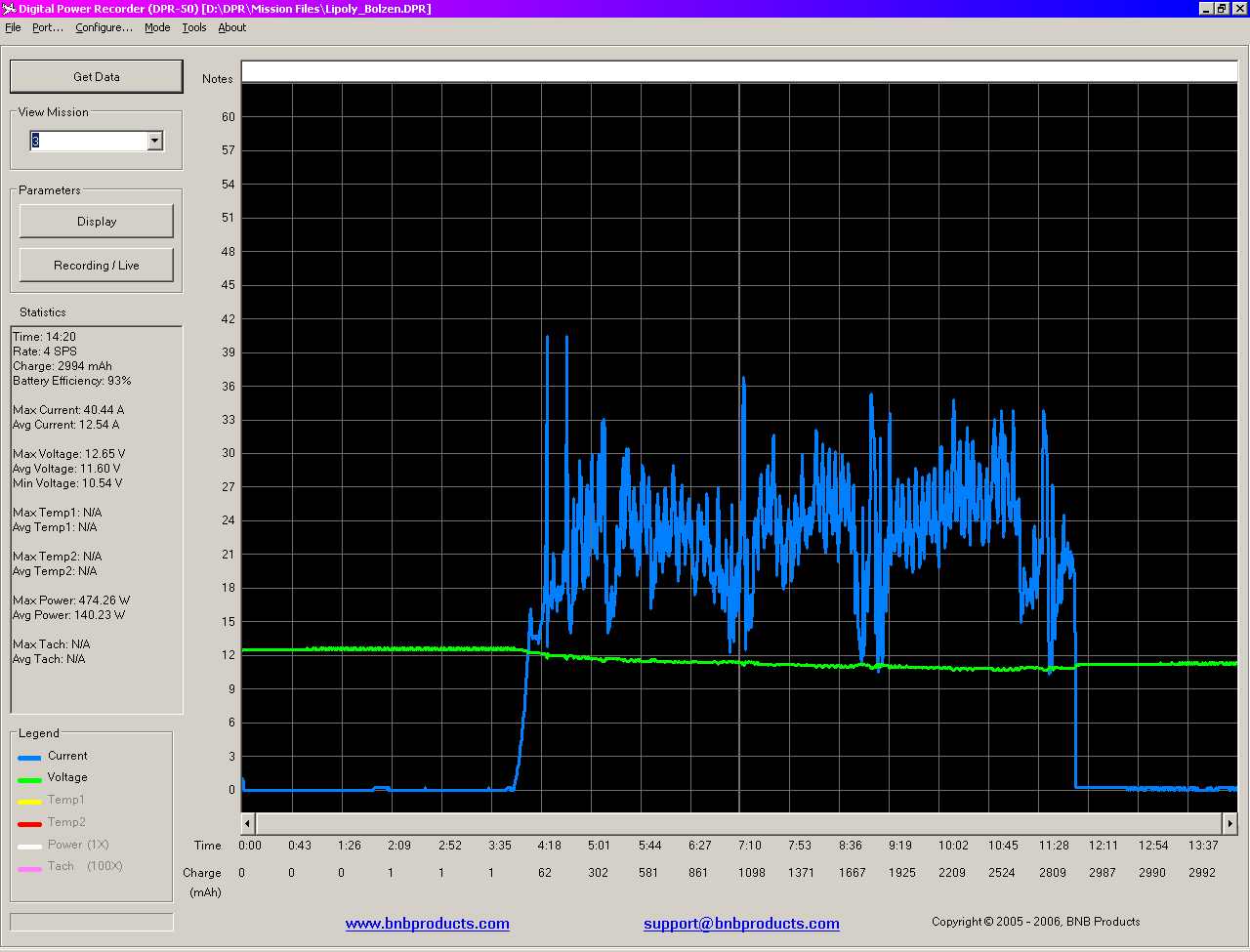

mit 18er riemenrad und unveränderter regleröffnung (wollte ja nur mal probieren :oops): satte 2600+ am kopf - ohne nenneswerte einbrüche.
endlich ist der akku mal wärmer als der motor... und der heli "schnurrt wie ein Kätzchen"
werde wohl etwas mit der Regleröffnung (von 80%) runtergehen - nach 8min bolzen waren die lipos gut warm, der Motor mässig warm aber die 4000er berlinsky auf 3,6V...
das servo macht sich auch sehr gut - Heck steht deutlich besser *freu*
